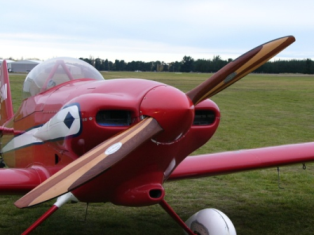

Tal vez te refieras a este tipo de hélices, no son muy vistas pero existen para nuestros modelos, algo muy parecido lo he visto en hélices Metts, y existe otra marca que las comercializa para aviones de maquetismo, no se el nombre pero creo recordar que se fabricaban en america. saludos

Joder Javi25 esa es la pala que ví y es la que llevo buscando mucho tiempo¡¡¡¡¡¡
Ya creía que la había soñado!!!
Gracias por tu información, ya por lo menos se que no estoy buscando el Santo Grial y que existen. Y si existen la encontraré.
Cuando las encuentre os lo comunicaré.
gracias a todos por vuestra ayuda.

Bueno pues si sirve de referencia, Metts fabrica en madera dos helices iguales pero con procesos de fabricacion distintos, creo que las llama Metts spezial scale y segun leí la diferencia está en la direccion en la que pegan el contrachapado, estos cambios de direccion en la veta son los que da las tonalidades. Por algun foro español lei sobre esto ya que uno de los foreros segun explicaba iba a Andorra a una tienda de rc y encontro la misma helice pero una con tonalidad y la otra sin ella, ademas ponia las imagenes, no recuerdo el titulo pero no debe ser dificil encontrarlo porque me topé varias veces con el mismo post. Biela tambien fabrica helices a escala pero no son en madera, estan mas destinadas a aviones como el f-4 corsair, wilga, etc. Suerte

Las hélices de madera se fabrica de varios tipos, las más baratas y comunes se hacen de madera de haya por que ha de ser una madera "limpia", es decir, sin nudos, sin grandes vetas diferentes, que sea estructuralmente homogenea, que no sufra cambios dimensionales debido al calor, frío y humedad. Que sea facilmente mecanizable y dura. Pocas maderas cumplen esos requisitos y casi todas muy caras, como son caoba, ebano, tejo y palisandro. La más barata y facil de conseguir es el haya.
Lás hélices de madera de los aviones reales, como los fokker, cessnas, etc. están fabricadas con maderas laminadas, tal y como os ha explicado coyotefer. Tened en cuenta que el "giro" de una hélice de metal o fibra es como si cojes un folio sujeto de un extremo y la tuerces del otro. Eso no se puede hacer en madera, por lo que hay que dotar a la madera de características homogeneas en todo su volumen, es decir que todas sus fibras están igual de unidas en sus tres dimensiones y eso se consigue con maderas laminares, cuanto más finas sean esas capas, más homogenea, pero tambien más cara de fabricar.
Esa hélice de la foto en concreto parece estar fabricada intercalando planchas de madera de haya (color claro) y caoba o palisandro (color rojizo) tambien las hay negruzcas de ébano que lacadas son preciosas (las he visto solo en modelos reales en museos o la ferté alais por ejemplo).
No os puedo ayudar en el tema de encontrarlas porque nunca las he buscado, pero al menos podeis estar seguros que existen, doy fé de ello.
