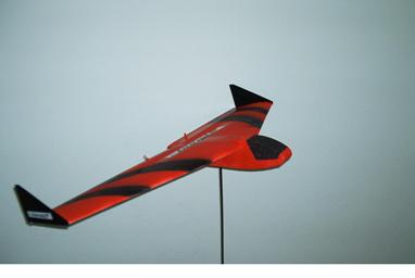

os pongo una foto del bcho, como se puede apeciar tiene un pequeño fuselaje para poner baterias y demas.
ed de epp y con un 600 y unas lipos gordas, no se, a vewr como me sale el experimento, yo pienso que de carga alar ira bien con el extra de peso pero cuando la pruebe se vera si planea mas o menos
a mi me parece chula y por lo que me costo, 50 €, pues muy bien
lo que no se es como le adptare el motor 600, pues me imagino que vendra para un 480 a lo sumo , algun truquillo?
