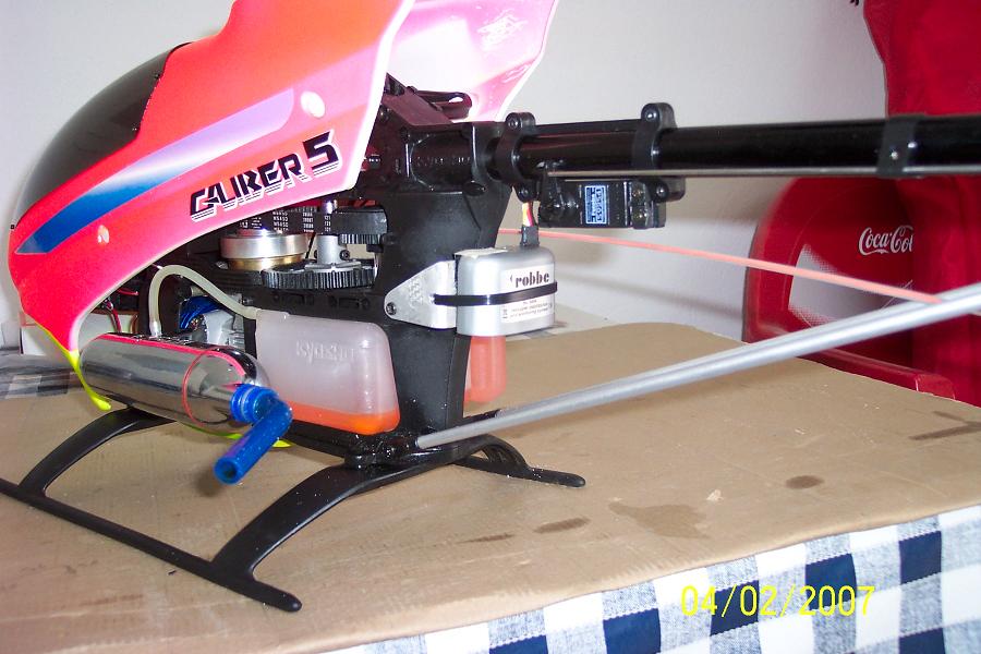

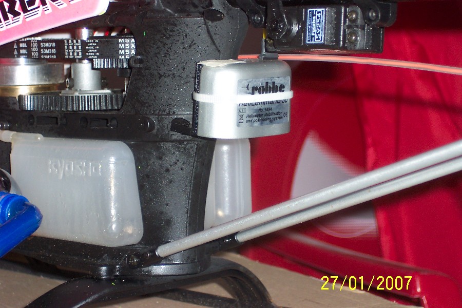

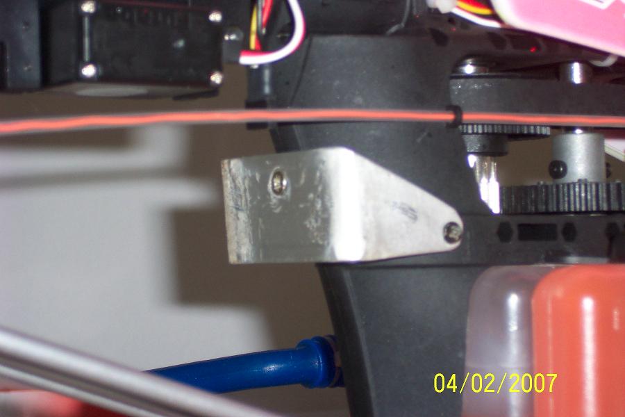

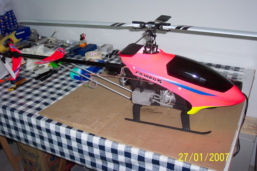

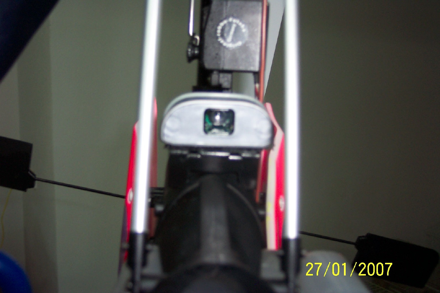

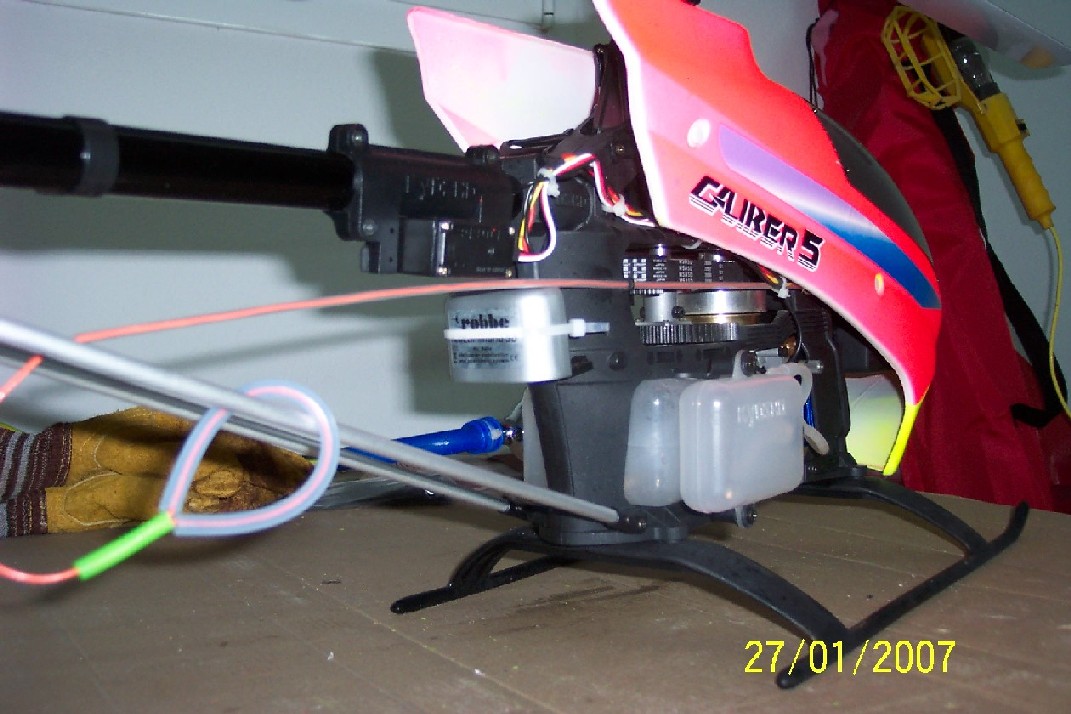

Hola amigos.

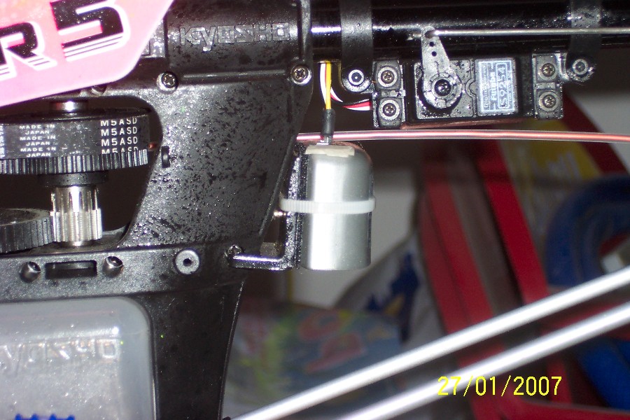

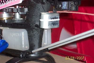

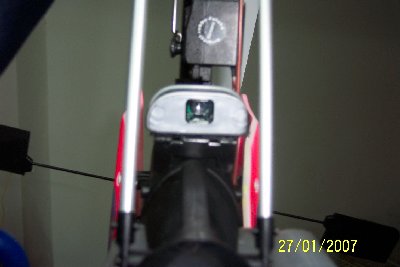

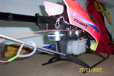

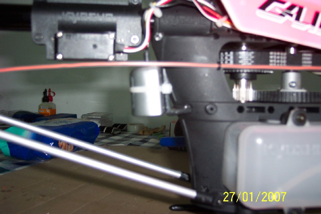

Estoy montando un Caliber 5 con el helicommand. En primer lugar, dicho aparatito no esta pensado para aparatos grandes, ya que el cable que une la centralita con el sensor, es muy corto y en mi caso, he tenido que alargarlo. tambien he tenido en problema que comentais de que actuaba al reves, por si sirve de ayuda a alguien, que no tiene cable PC como yo, lo solucioné poniendo todos los servos del ciclico a normal en la emisora. Despues siguiendo las instrucciones, paso 1 indicar la direccion de los sticks, paso 2 invertir los servos necesarios, paso 3 elegir el tipo de ciclico, paso 4 direccion del helicommand y paso 5 sentido del rotor (o algo asi ya que ahora no tengo el manual cerca) con lo que consegui que actuara correctamente. Lo he colocado en la parte de atras del chasis, queda por debajo del tubo de cola, con lo que consigo que el sensor quede libre. cosa que no es facil. Ayer empece a rodar el motor y espero si el tiempo lo permite, empezar a volarlo este fin de semana. A ver que pasa con la cola. Intentare poneros una fotos.
