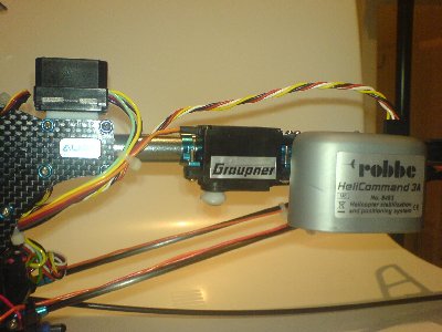

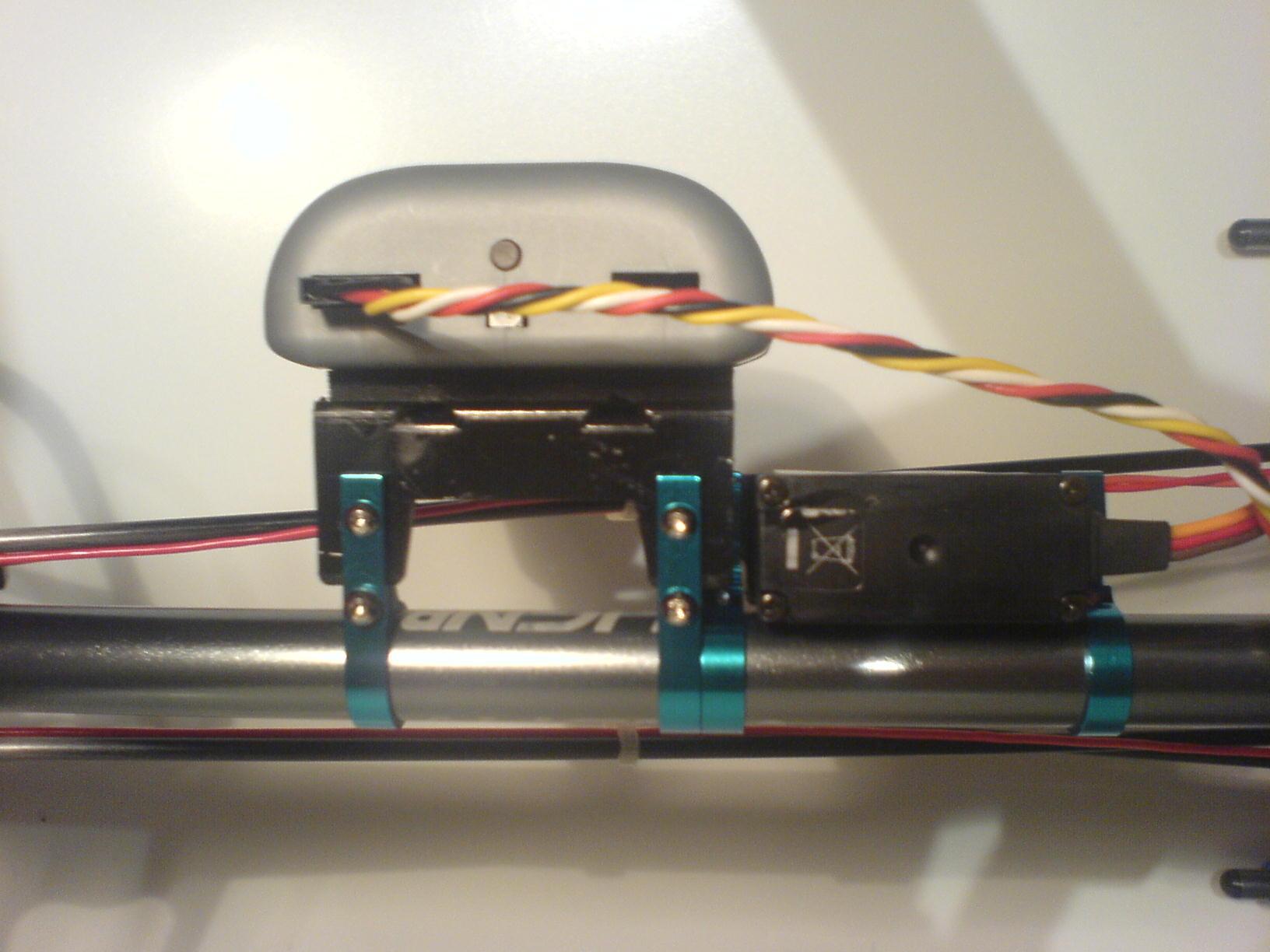

Esta tarde por fin he terminado de ajustarlo todo y ha sido impresionate.
el modo verde no me funciona en casa porque como el suelo es blanco no tiene suficiente contraste y no lo he probado aun.
Pero el modo verdeeee, sencillamente genial!
He gastado 2 baterias en el salon de casa en un hueco entre el sillon y la mesa como de menos de 2 metros.
Genial , comportamiento excelente , tan solo tenia que corregir levemente la posicion para no dar con los muebles.
Un 10 para el helicommand por mi parte.

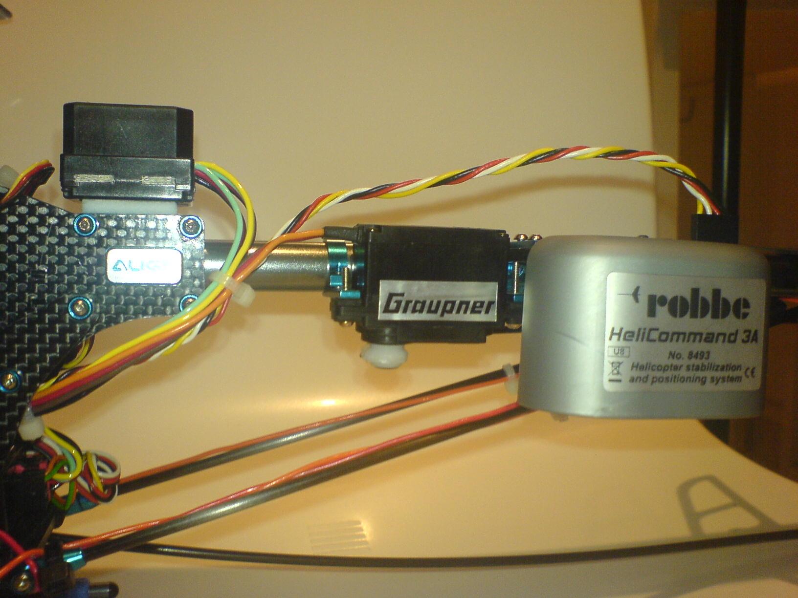

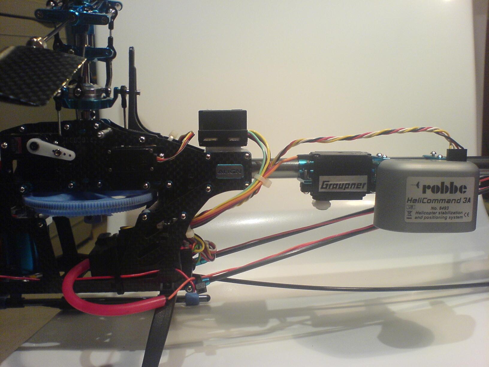

Bueno hos pongo unas fotos para que veais como lo he colocado todo. he puesto el helicommand sobre el servo de cola y como ya hos he contado funciona a las mil maravillas.

las fotos que has puesto son diminutas ! :) puedes subir fotos de hasta 200 kb y las tuyas apenas ocupas 11 :wink:
aun asi se ven, me sorprende tu instalacion porque yo siempre hubiera pensado en poner el helicommand al otro lado del servo para balancear pesos etc... la cuestion es que funciona. Enhorabuena.

abe-rex,
Enhorabuena, que tal con esa nueva ubicación?, no descompensa mucho el peso del heli?
Bueno cuentanos que tal, ya que me estoy planteando trasladar mi helicommand a la cola, ahunque de momento seguiré con las pruebas.
Respécto al gyro ¿no le estas añadiendo demasiado peso al heli?, lo digo porque podrías tratar de aprovechar el gyro del helicommand y ahorrarte unos gramos.
Cuando hagas pruebas, dinos cuanto te duran las baterias....
Lo dicho, me alegro de que ya estes en marcha.
Hulklian, venga que nos faltan tus fotillos.... :P :P
Por abe-rex
#317925
mezanu escribió:abe-rex,
Por partes:
-La ubicacion en la cola genial no descomensa nada el peso del heli.
- Respecto a lo del giro este si que aporta algo mas de peso pero bueno no mucho, lo que si veo un problema es el consumo electrico de la electronica por lo que voy a ponerle un beq medusa.
- Uso el giro externo porque con el que trae el helicommand tenia cola de pez y como sigo buscando el cable de datos no me quedo otro repedio.
-Y sobre el tiempo de vuelo, esta tarde he gastado un par de baterias en estacionario y sobre los 16 minutos con las bestiapck 2300 ma.
Saludos todos...

:shock:
me gusta ese montaje del helicommand.
Hay que jode... como no vemos las cosas mas faciles.
cuando me plantee ponerlo atras, pense en retrasar el servo de cola para dejarle sitio al helic pero esos implica recortar la varilla de carbono etc...
Basta con poenr el helic detars del servo y ademas evitas de paso que el ccd vea las varillas de debajo.
mi duda seria el peso porque mi bateria de momento es una flight power 1800 que 'pesa poco' para compensar delante.
Pero eso son chuminadas, me gusta tu idea.

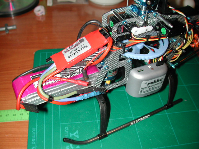

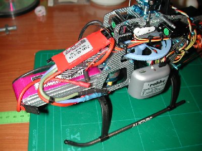

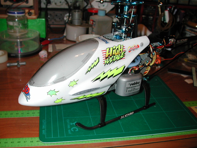

Pues lo prometido es deuda, ahi van algunas fotos
Vista general
Por Hulklian
#318571

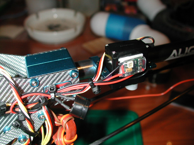

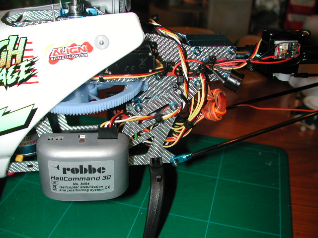

otras 3
- Podeis ver el variador Kontronic situado sobre la bateria.
- El Helicommand va en un lateral como ya adelante mas arriba.
- Pegado al servo de cola (que esta montado de fabrica sin mayor misterio) esta el avisador HRPOLY-X y el zumbador cerca de el.
- el conjunto de receptor + integrado del helicommand va situado dentro del chasis debajo del reenvio de la correa de cola.
Ahora estoy a vueltas con la radio y programando variador, helicommand etc...
Por cierto abe y mezanu, en mi 9z no tengo mezcla H1 para el ciclico sino S1 es lo mismo ?
en teoria no debemos llevar mas mezclas que la del paso y motor, sabeis si de 'serie' hay alguna otra activada ? me da la impresion de que si.
en fin en esto esta la gracia del hobby :wink:
