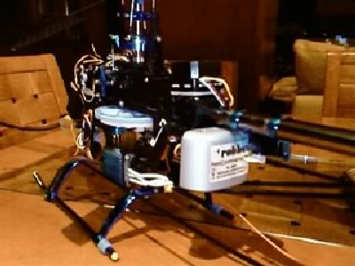

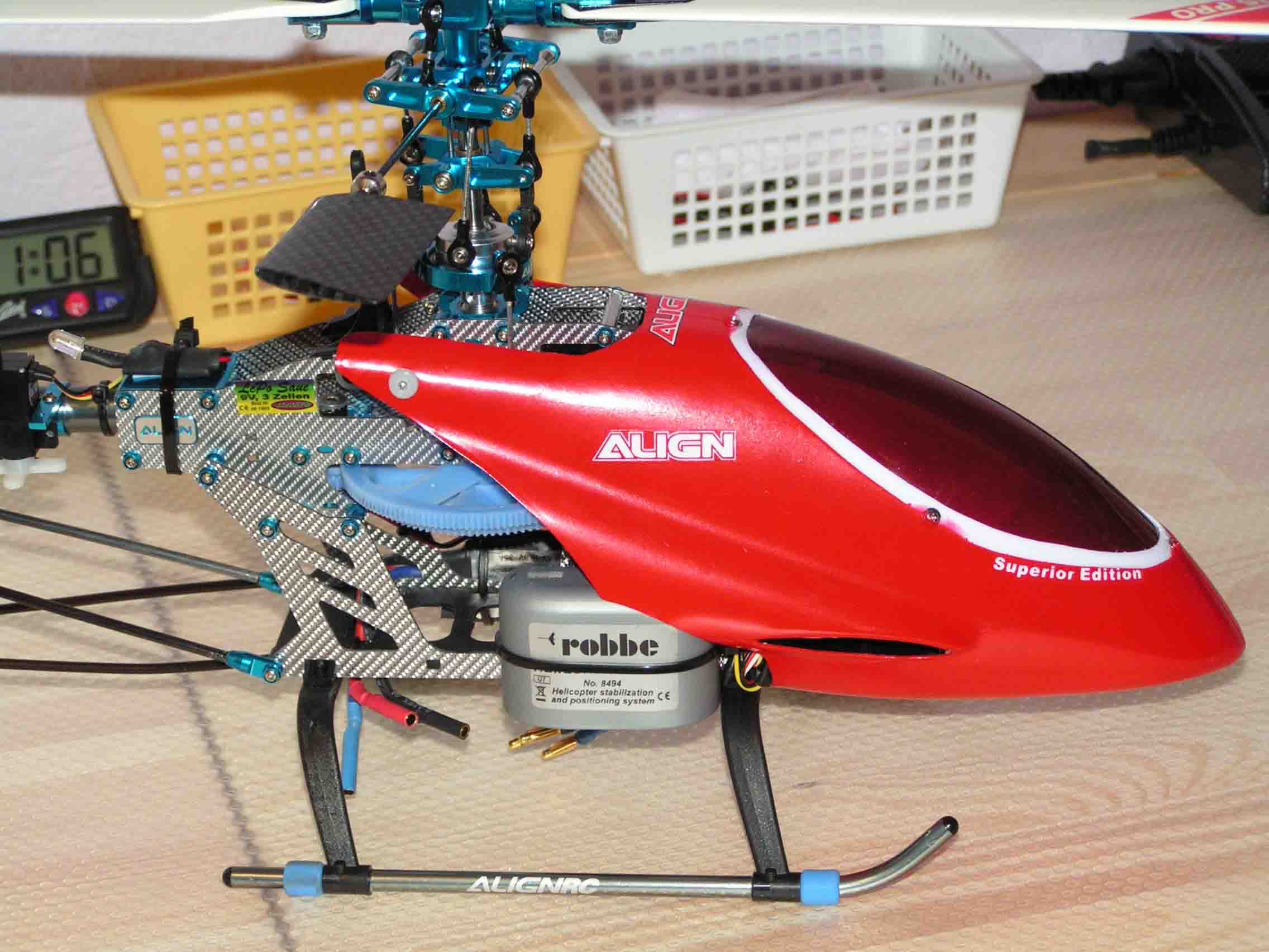

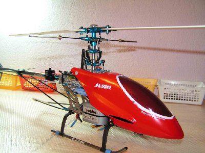

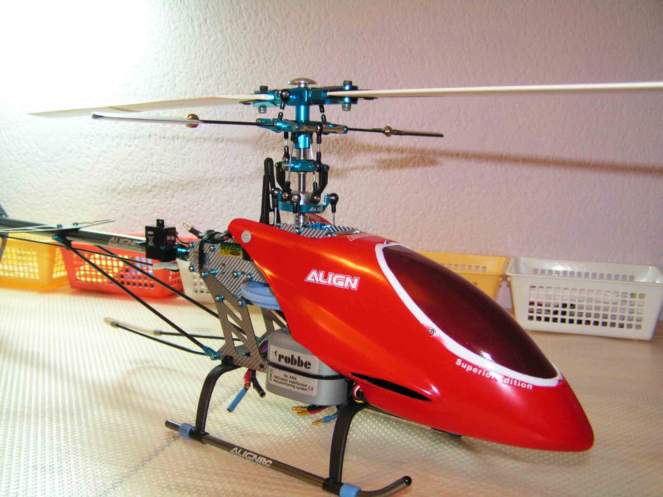

Buenas Mezanu,
en la 9z por defecto se activan varias mezclas en el heli pero en la 14mz no por lo que elegi el plato de servos independientes H1 y comprobe antes de instalar el
helicommand que efectivamente cada uno era totalmente independiente.
Una vez instalado y configurado el
helicommand, si lo pones en rojo es decir lo desactivas, el plato y la mezcla se hacen perfectamente y en el sentido correcto luego el sentido de los servos de roll, pitch y nick lo ha cogido bien. (de hecho repeti dos veces el ajuste el sentido de los servos).
Cuando activas el
helicommand en verde o en amarillo es cuando la compensacion del nick la hace perfectamente pero la del roll es la que hace al reves.
voy a probar a invertir servos pero tendre que invertirlos en la radio y el
helicommand porque sino me ira al reves.
encima en el PC la ventana del soft del
helicommand aparece reducida y no puedo copiar del pc a
helicommand y viceversa.
se lo comente a Abe-rex y pensamos que era cosa de la definicion de la pantalla del pc pero no es asi, lo reconfigurado a muchas definiciones de pantalla y he reinstalado el soft tres o cuatro veces y nada de nada.
sin embargo en el portatil de la ofi si que me lo coge bien
en fin
calma ! todo llegara.
