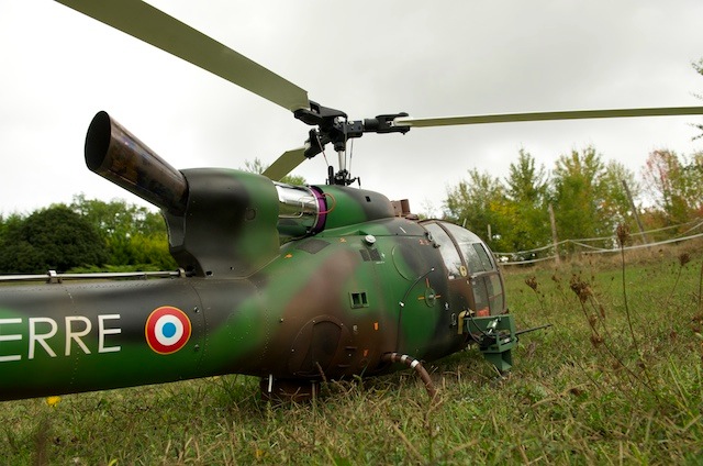

Breve info y especificacion del Helicoptero Gazella RC
Modelo Gazella 341/2 Aerospaciale / Tamaño scala de la maqueta 1:5
Planta motriz: Turbina Jet-Cat PH3-3 / Turbine in upper position - right rotation direction / Temperatura de Trabajo : 500/600º
And 3 gear reductions. - Cabeza del Rotor Principal : VARIO / Main Rotor Head size: 2m40 / 3 palas / 3 Blades rotor head / 900rpm

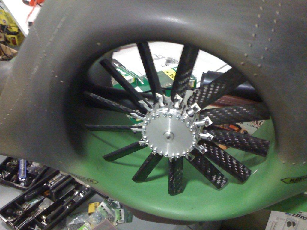

Rotor de Cola Sistema Fenestron con 13 palas en rotacion a 9.500 rpm
Peso total al despegue con fuel : 26 kilos /a bordo 2 tanques con capacidad para 4 litros
Sistema de Arranque de la Turbina : Gas propano Mix
Fuselage longitud total : 2,6m / longitud total con palas 3:02m
Centralita / Receptor : ENCOTEC / Futaba 35mz / Alimentación : 2 Baterias de 4.000mah 40C - 7.4v
Centralita Turbina : Alimentación : 1 Bateria de 4.000 mah 40C - 7.4v
Luces navegation y anticolition : Xtrem full Set Lighting System 2 modulos / Alimentación:1 Bateria de 1.200 mah 7.4v
Camara a bordo : situada dentro del Copit *
Pintura y decorado : Camuflage verde-marron-negro mate del ejercito de tierra Frances
Tiempo de fabricación, montaje y desarrollo final de la maqueta : 2 años

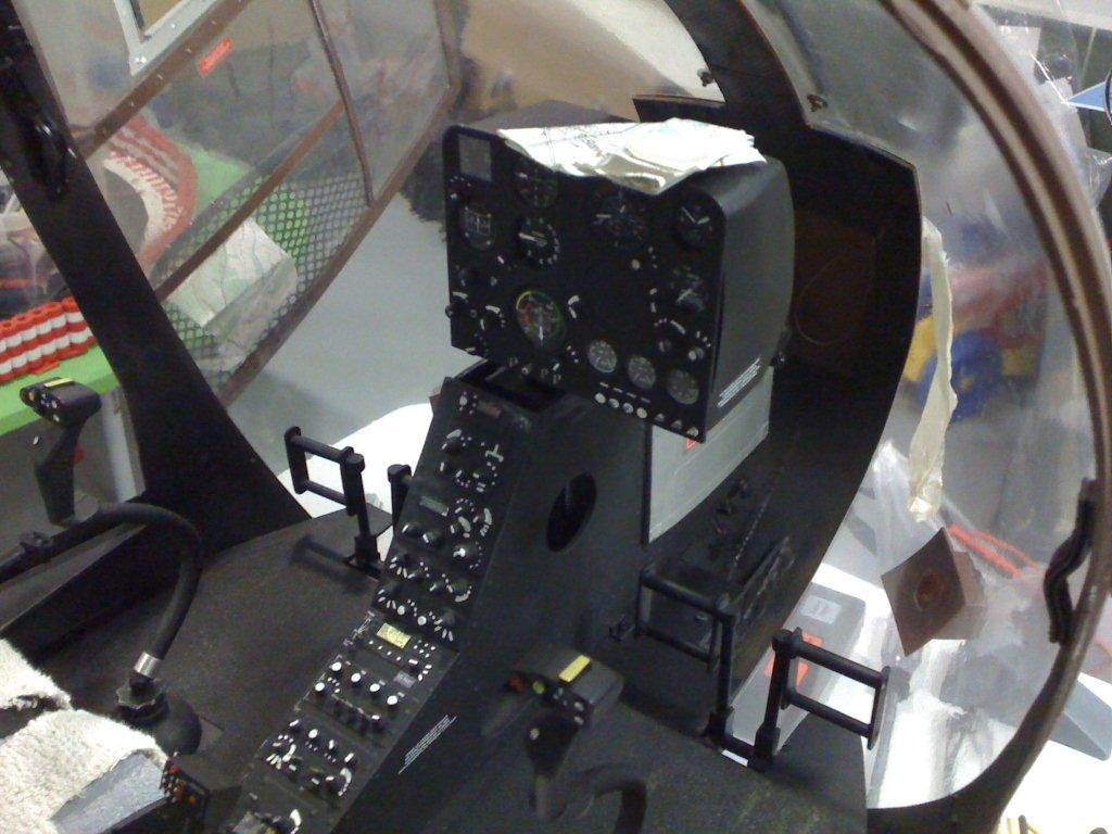

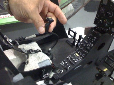

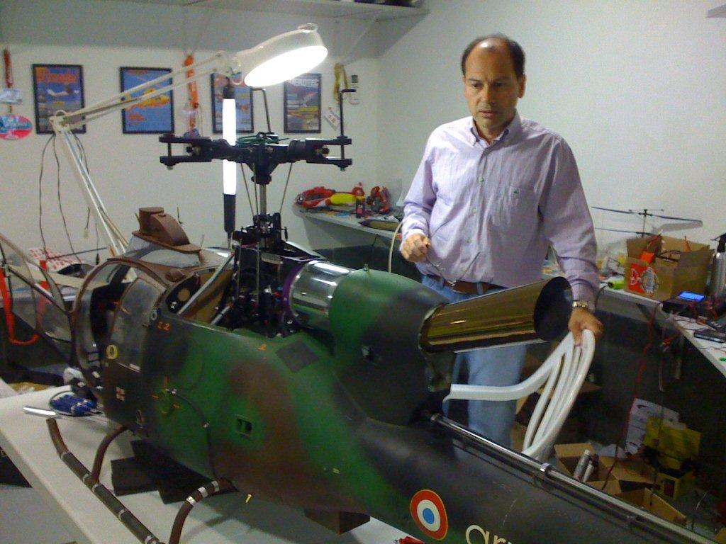

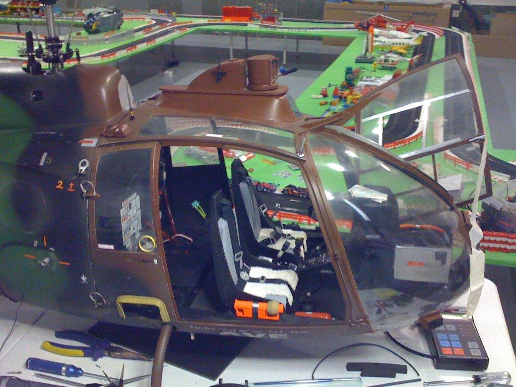

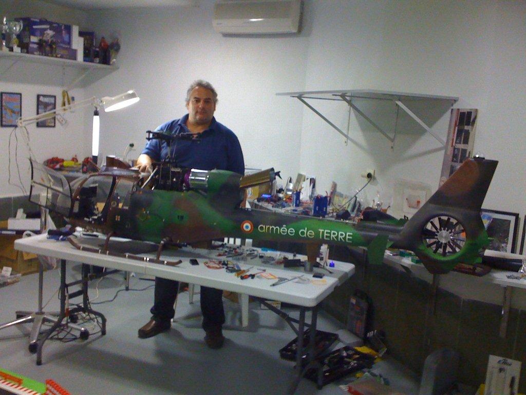

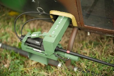

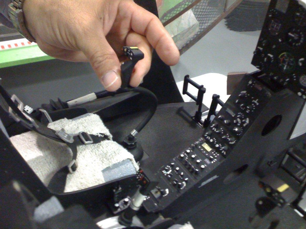

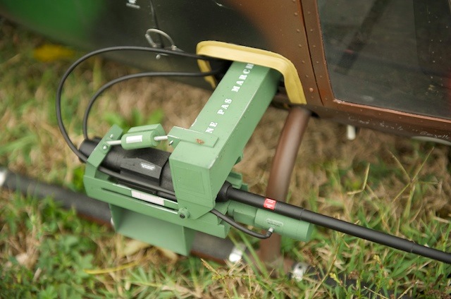

Hola les dejo algunas Fotos mas del Big Scala Gazella 1:4 by philflyrc.com
Gazella 1:4 Scala
Gazella by phil.jpg (4.34 KiB) Visto 5220 veces
Gazella Turbina Jet Cat by philflyrc.jpg (39.78 KiB) Visto 5218 veces

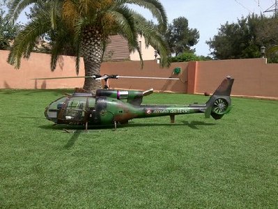

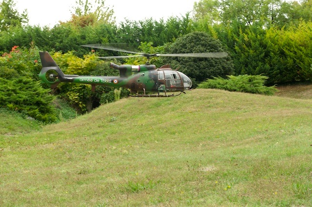

Hola Amigos pilotos , como estaba pendiente aqui esta el Link para ver un mini video de la prueba corta de vuelo en el jardin de casa con la bestia.........................el Gazella 1:5 / Turbina , a ver si pronto terminamos de ajustarlo de algunas cosillas y subimos otro Video mas aireado con traslaciones en campo abierto.
http://www.youtube.com/watch?v=Ic13_V3L ... ure=autofb
Un saludo para todos phil.
Última edición por philflyrc.com el Jue, 09 Dic 2010 11:53, editado 2 veces en total.
#951369
Hola pilotos y amigos como lo prometido es deuda , aqui teneis la primera prueba de arranque de la Turbina del GAZELLA , un vuelo estacionario y uno de traslación corto, .
http://www.youtube.com/watch?v=Ika-RzrUorM
philflyrc

Rotor de Cola: Sistema de Fenestron con 13 palas en Carbono – Régimen de vueltas 9.500 rpm (Vario)
