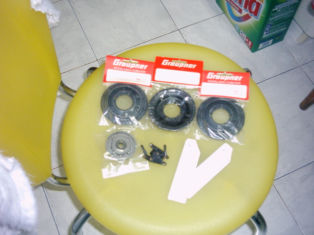

Hola
Fonsinyo, teniendo en cuenta los años que tiene ese heli y que esas piezas no te van a servir para nada, si se las regalas a Condor, quedas como un campeón.
Salu2
Por CONDOR
#298682
te agradezco la oferta coronas tengo varias y la cola se la he cambiado por una que me han regalado no se ni de que heli es pero como tenia las mismas dimensiones y la transmision rigida se la he puesto, aunque las palas las tiene al lado contrario.
¿No tienes ningun otro recambio? porque cuando volo (hace unos años) se llevo algun golpe y las piezas estan hechas a mano y otras reparadas.
si me interesaria algun motor 60 barato no importa estado pero si que funcione para seguir con el experimento pero sin gastarme mucho dinero.
Se que algun dia me quitare la espina clavada hace 25 años y le hare volar. :lol:
un saludo condor
Por CONDOR
#299001
Mira a ver si puedes poner alguna foto de lo que tienes pera hacerme una idea.
Por fonsinyo
#299435
TE ENVIE FOTO POR E.MAIL, POR AQUI NO SE COLOCARLAS, UN SALUDO.
Por fonsinyo
#299439
TE ENVIE FOTO POR E.MAIL TAMBIEN. UN SALUDO
LA PALAS DE COLA SON ORIGINALES HELIMAX, DE MADERA
Por fonsinyo
#299441
AH ... SE ME OLVIDO DECIRTE QUE NO HE COLOCADO EN LA FOTO EL ENGRANAJE DE COLA DE ME OLVIDO , ADEMAS CREO QUE TENGO EL MANUAL ORIGINAL DEL HELI, YA ME DIRAS UN SALUDO
