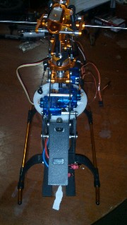

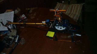

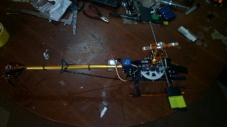

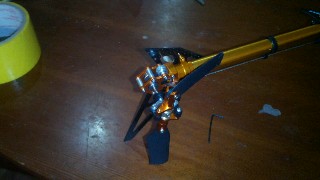

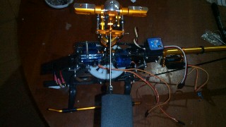

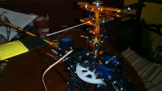

Buenas noches compañeros,lo prometido es deuda.
Ahí OS dejo unas fotos del montaje del heli,que por falta de tiempo he tardado mas días en poerme de lo que pensaba.
Por ahora,y a diferencia de mi anterior HK 450,este funciona todo mas fino,como si todo encajara mejor.
Decir que antes de montar electrónica y balancear el flybar,engrase todos los mecanismos móviles y cojinetes,con un spray de aceite de tefflon,es el mejor aceite que he probado para engrasar mecanismos y cojinetes
Es un aceite que recomiendo usar al 100%,normalmente se usa en los tubos de horquilla de motos de cross,enduro y bicicletas,lubrica muy bien,y la suciedad no se pega.
Mañana acabaré de instalar la electrónica y empezaré a programar la emisora.
Y intentare buscar la manera de instalar la placa CC3D como sistema de estabilización,que por lo que he visto por internet,no solo sirve para drones y aviones.
De todas maneras me asalta la duda de poder conseguirlo,entonces por si acaso tengo el gyro hk,el clon del futaba 401.

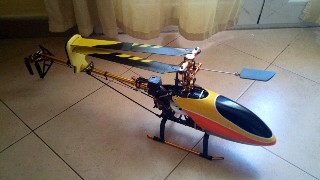

Hola compañeros,ya esta el plato cíclico nivelado y la emisora configurada.
Solo queda probar y trimar.
Ahí os dejo foto del bichillo a punto.
Por cierto,a todos los que se animen a comprar este heli y les tire para atrás,por comentarios antiguos escritos en este foro.No hagáis caso a todos ls comentarios.
Muchos comentarios malos escritos de este heli,son muy antiguos.
Deciros que es un heli,ahora mismo 100% recomentable.
Chasis en carbono,cola y rotores todo en aluminio.
Piñones de transmisión al rotor de cola en aluminio.
Yo personalmente he tenido 3 clones de t rex.
El HK 450,el copter x(aunque no llego a volar),y el hausler V2 actual.
El Hk para mi el peor de todos con diferencia,todos los piñones y coronas de todas las transmisiones de plástico,y encima me llego con el eje del portapalas del rotor principal doblado(nada que decir no?)
El copter x y el hausler muy muy buenos acabados y detalles que son importantes, de calidad.
