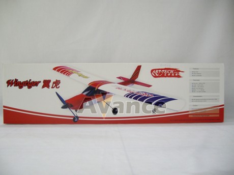

hola amigos , estuve leyendo vastante pero no encontre nigun hilo sobre este tema que abri , espero la ayuda de ustedes y desde ya muchas gracias ,
este es el avion que tengo oportunidad de comprar no por el precio si no que no tengo otra casa donde vendan pero me parecio lo mas parecido a un entrenador
Art-Tech | wing tiger
Referencia: 21202
Ala: 126.5cm
largura: 117cm
Peso: 1130g
Motor: 550 direct drive
Bateria: 11.1v 1800mah
Radio: FM 4ch

Hoa Rafa, mira, la verdad, creo que para iniciarte quizas ese no sea el mejor avion.
Yo no lo conozco, pero pienso que no de ser nada "floton". Supongo que no deja mucho margen de error, es decir, si te equivocas en un movimiento iras al suelo.
Luego parece ser que no tienes muchas opciones en tu zona. Eso es un problema.
Mira, mi consejo es que mires si puedes realizar compras a traves de internet y saber si las importaciones desde Uruguay son habituales.
Si puedes comprar, lo mejor es que empliezes por el Easy Star. Ten en cuenta que podras disponer de muchos repuestos. Date una vuelta por el post del easy star y aunque tardes un mes en leerlo, no te preocupes que aprenderas lo necesario.

Hola:Mira yo no he tenido nunca un Easy, pero te puedo comentar por que es mas idóneo para aprender.
Entre otros motivos son:
-Es un planeador(Tiene Baja carga alar) Esto es que tiene pocos gramos por dm2 de ala.(planea mas)
- Tiene un momentos de cola "largo2( distancia entre el ala y el grupo de cola) lo que hace que las reacciones de lo que tu le ordenas sean más lentas.
- Diseño del ala que le permite sustentar mas que una "avioneta".
-Material de construcción "casi" irrompible. (ELAPOR).
- 3 canales.Aunque yo prefiero 4, pero al momento de aprender y mas si no tienes opción que alguien te ayude, mientras menos "palancas" haya que tocar, mejor.
Estos son algunos de los motivos de por que es preferible un avion tipo Easy Star y menos recomendable otro tipo.
Hay algunas de esas avionetas que cuando cortas motor planean como un Piano de Cola, jejeje
Estuve viendo tu avion en la web.Aunquestá un poquito "gordo", por el tipo de ala que tiene parece bien "entrenador". Dale poco recorrido de mandos a Elevador y Timón( ya que el momento de cola parece corto) y al aire
Espero haber sido útil.

hola alberthamon , lo que pasa es que no se cual elegir o cual me combiene mas no tengo muchas opciones y comprar por internet para mi es imposible , hay varios modelos chinos pero chinos malos como el que compre , bueno aca esta una lista de los que tengo como para comprar.
bueno un es el modelo que puse en la foto en el primer post el wing tiger
otro seria el cessna 182 , hay otros pero son muy chicos
como el mini p51d mustang y creo que al ser mas chico es mas dificil como para empezar

Entre el Cesna 182 y el Wing tiger, por lo que pude ver en las fotos y el video, me parece muuucho mas recomendable el Wing tiger. Sobre todo por el tipo de ala que tiene. Las Cesnas suelen ser un poco críticas en este tamaño.
NI SE TE OCURRA EL P51, ya que aunque me encanta (Debe ser uno de los aviones más lindos de la historia de la aviación), era crítico hasta en tamaño Natural y si no preguntarles a los pilotos que sobrevivieron, y teniendo en cuenta que mientras mas pequeños , mas criticos son...saca tus conclusiones
Saludos y mi voto es por el WING TIGER!!!

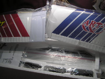

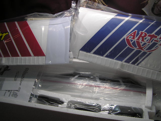

hola compañeros , me despido de todos ustedes estte hobby no es para mi.............................
mentira amigos me compreeeeeeeeeeeee mi primerrrrrrrrrrrr modelooooooooooo
y con la ayuda y experiencia de ustedes estoy mas que seguro que voy a salir victorioso
y perdon alberthamon por no elejir el modelo que me indicastes
asi que ahora a armar se adicho pero anuncia mal tiempo para todo el fin de semana :x :x :x :x :x :x
bueno voy a tener que pedirles la ayuda de ustedes para saver lo primero que tengo que hacer
un abrazo para ustedes amigos
hayyyyyyyy me olvidava del modelo jijiji el wing tiger ya viene con el simulador

FElicidades y...nole pidas perdón solo a Alberthamon ya que yo tb te sugerí el mismo :evil: :evil: :evil:
El mal tiempo es bueno para construir y repasar lo construido antes de volar.
Por acá tb har´mucho viento a si que estaremos "Online" para asistirte".

hola , empese a armar mi modelo y tengo dos dudas
1 : tengo que pegar las alas y tengo los pegamentos que vino con tiger pero son dos (a y b) sera como el poxipol hay que mesclar los dos juntos
2: hay una barrita de metal con una inclinacion esa varrita va adebtro de las alas y me imajinque va con esa inclinacion asia arriva
no pense que hera tan grande bueno gracias otra vez
