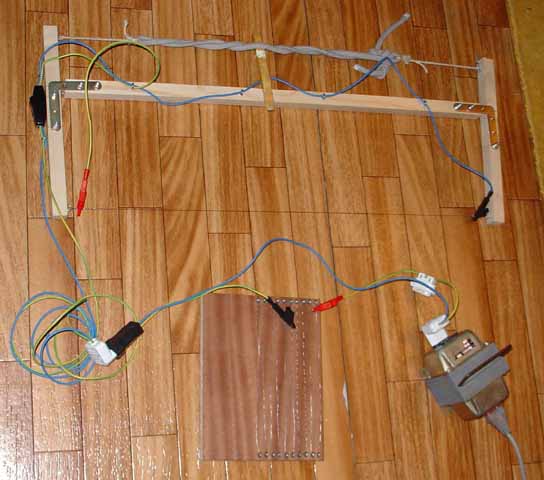

Por quemestrello
#26119
Buenas a todos
No se si recordaréis mensajes mios acerca de los arcos de corte con un montón de fórmulas con potencias, intensidades, grosores de hilo, tensiones...
Al final, he mandado todo a tomar por c$l& (entre otras cosas porque solo he encontrado una tienda en toda la ciudad que venda hilo para resistencia) y me he hecho el arco con el hilo que he encontrado (que no tengo ni p%t$ idea de su grosor), un transformador, un fusible de 5A para que no se queme el transformador, un hilo dando vueltas en una tabla para regular la intensidad (que por cirto no tengo ni idea de la que es). Vamos, que mi consejo es... dejaros de rollos que al final lo que os salga seguro que corta...
Para muestra... un botón (Os mando una foto de mi arco de 70cm y todo lo demás).
Un saludo, quemestrello.
Mi arco de corte.jpg (35.84 KiB) Visto 10118 veces
