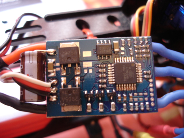

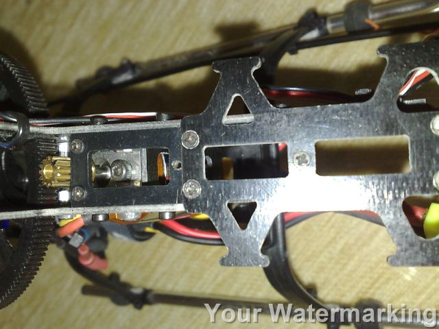

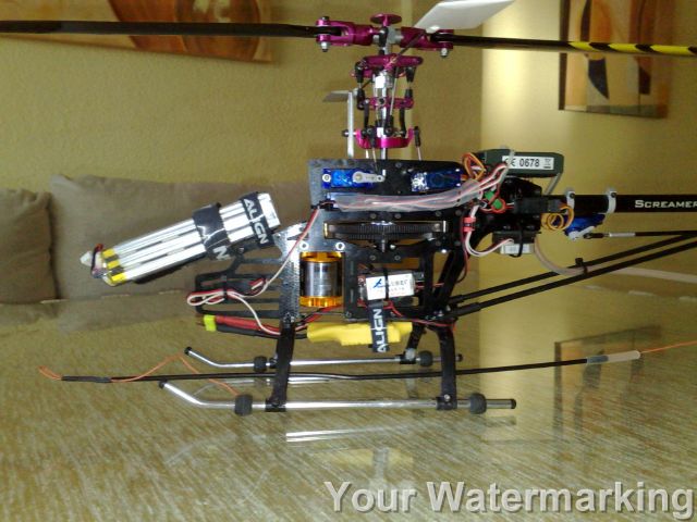

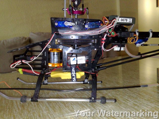

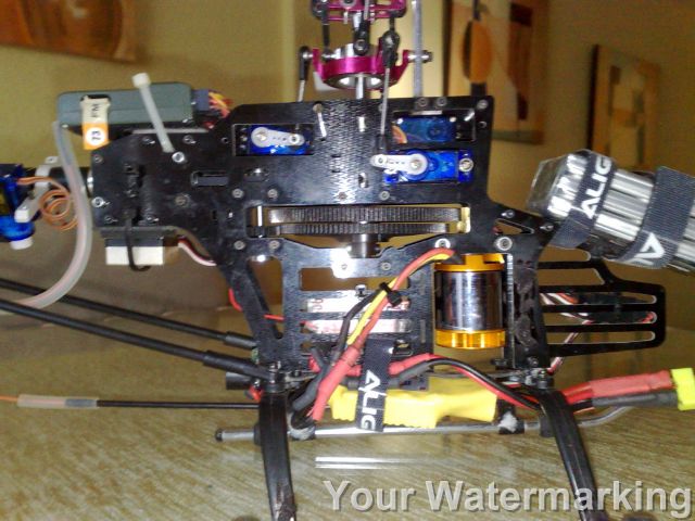

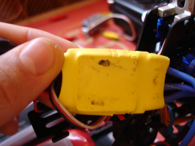

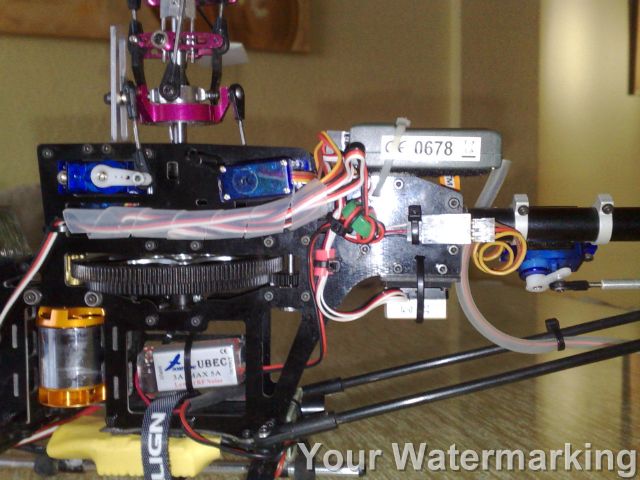

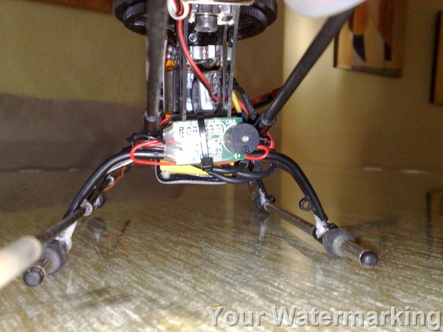

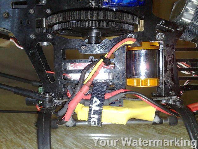

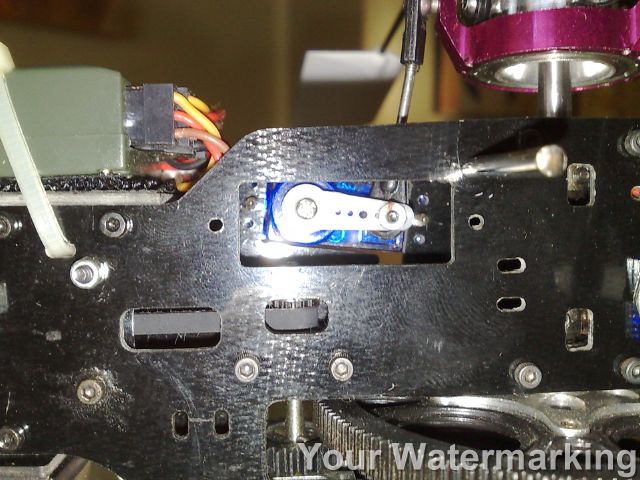

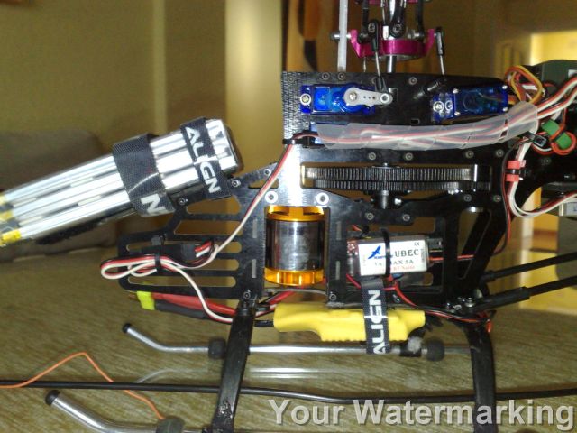

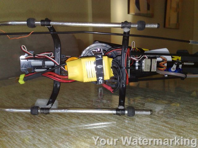

Voleitor, el otro día, agobiado por el mono de heli, intente sacarlo y ver como seguia con la ilusa esperanza de que al haberlo dejado parado un par de semanitas se hubiese desprogramado, programado o cualquier variación posible como por arte de magia (como suele pasar con el windows
) y poder ajustarlo pero, nada. Sigo teniendo el problema de que parece que me falta gas. He mirado el variador y parece bien configurado. Sin embargo sigo con el problema de que parece como que al stick le falta recorrido para poder hacer que el motor gire como lo hacia antes. Aun asi, y sin tener casi velocidad suficiente como para despegar, intente ajustarlo pero me encuentro con otro proble. Y es que no se si sera la falta de velocidad o que pero aunque ajuste el servo de cola lo mas adelantado posible a fin de hacer que el rotor de cola me compense el par de rotor principal. Sin embargo, aun a tope y sin tener mas recorrido este, me sigue girando el heli a la izquierda.
