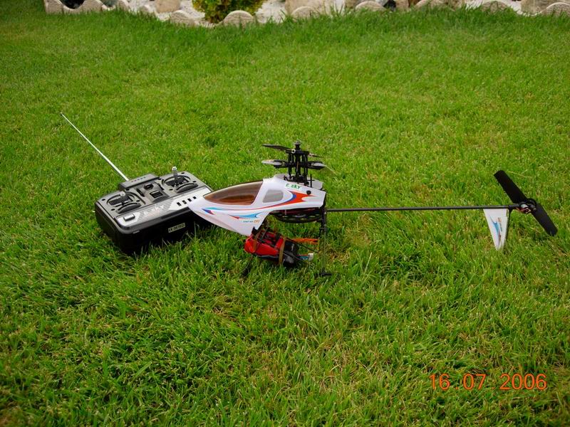

Como dice mavalcou, el efecto suelo es el que hace que se te vaya hacia alante e izquierda. Si se te va hacia la derecha puede ser algún desajuste, o por el tacatá, pero esto último no se, porque aún no lo he usado.
Cuando dices que tiende a volcarse brúscamente hacia la derecha, me recuerda una vez que intenté volarlo con uno de los servos desconectado
, aunque supongo que lo mas seguro sea por el tacatá, combinado con el tipo de suelo.
Cuando le das gas para que levante, el heli sube al principio ayudado por el efecto suelo, y cuando este desaparece por la altura alcanzada, lo normal es que tengas que dar un poco mas de gas para mantenerlo quieto, para que no empiece a bajar. Yo te recomiendo que ajustes la cola para esa posición del gas.
