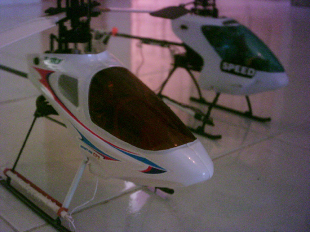

Por buhojean
#370084
Aqui creo que se puede ver algo de la antena y como la tengo.
Por buhojean
#370085
bueno en la cola tengo otro tubito (como el que vez debajo donde esta enrollada la antena) por donde sale la antena.
el tubito lo pegue de bajo en el tail boom con cinta adesiva y por dentro meti la antena.
Bueno espero haberme explicado bien, sino me dejan saber.

Por buhojean
#370724
AKRO si ves la foto mas arriba tengo un tubo de sorvete vertical donde la antena baja enrollada luego se mete dentro del tubo de sorvete horizotal donde esta la mayor parte de la antena, luego sale y entra en otro tubo de sorvete en la cola donde e dejado al aire 3 o 4 pulgadas se puede apreciar mejor el tubo de sorvete de la cola en el video de la pagina anterior.
La antena esta totalmente aislada del heli no toca ninguna de sus parte, ni de plastico ni de carbono.
Alexius primero el tubo lo perfore le hice muchos agujeros con una mecha y un taladro luego corte el tubo del mismo tamaño que las patas delantera y trasera luego doble la antena en en tamaños iguales pero dejando suficiente para la cola, luego meti la antena en el sorvete horizontal.
Con la antena e tenido una experiencia muy mala en el walkera, una vez en vuelo la antena se metio en el engranaje principal y ya pueden imaginarse el resto.Desde entonces tanto en el walkera como en el cp2 termino la antena siempre en la cola, que no llegue al engranaje principal ni tampoco al engranaje de la cola, de esta manera lo hago yo y no digo que sea la mejor pero es la que me a funcionado hasta ahora, ya que no sabia que hacer con ese cable tannnnn largo.
Es importante dejar siempre unas pulgadas al aire por eso lo hago en el medio de la cola lejos de los engranajes.
