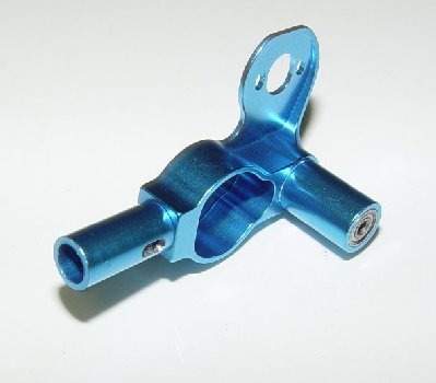

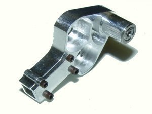

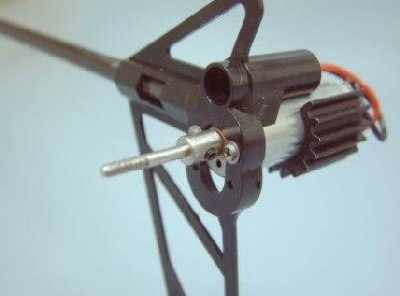

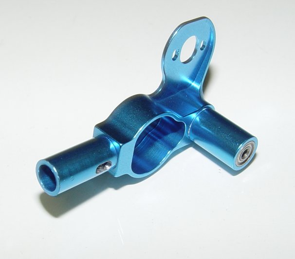

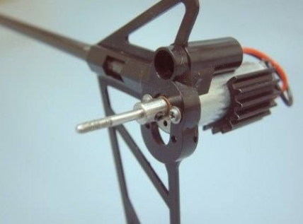

Estos son las mejoras comerciales que he encontrado para la cola del CP2.
3 versión de 2 motores
2 versión de 2 motores
1 versión con 2 motores
Transmisión directa

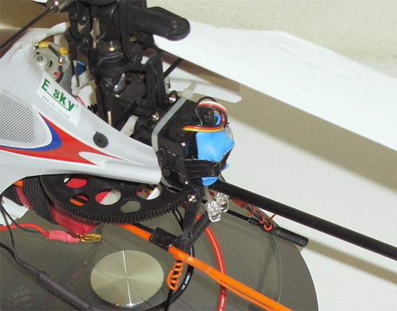

http://www.apeltron.es/productos.html#PRODUCTO_2B
Pero el tema es ¿donde lo pongo para verlo bien?, alguno que use habitualmente avisador ,¿me puede decir si se ve bien? o necesitamos estar pendientes de vez en cuando.

En cuanto a lo del avisador, lo he puesto montado a caballo en el tubo de cola y pegado con cinta de doble cara a los dos servos traseros. En el momento de la foto se estaba pegando y estaba sujeto con cinta americana.
