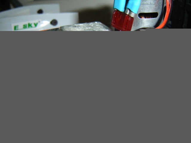

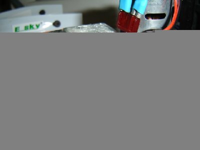

Mi cp2 tiene ahora un brushless y puedo decir que es un cohete y solo gaste 60 dolares y tiene su radio y 4 en 1 de fabrica y es super facil de montar. Pero no lo recomiendo si eres novato ya que como el esta va mas que bien, pero sigue siendo micro. Las mejoras creo que hay que hacerlas sabiendo esto que siempre vas a querer otro heli cuando tus capacidades se desarollen y te lo permitan. El problema que siempre perseguira a cualquier heli de estos es la cola que es impulsada por motor, pero esto lo solucionas momentaneamente poniendo 2 motores hasta que se quemen y vuelves otra vez. Mis 2 motores de cola ivan bien hasta que monte el brushles ahora tengo mas fueza de torcion y estos no la aguantan, cuando doy gas a tope el heli se lansa hacia el aire de una manera rapidamente imprecionante pero tengo que a guantar un giro de cola de 180 grados, entonces pienso si seran los 2 motores que tienen mucho tiempo y quizas los cepillos esten desgastados y con el motor cepillado ivan bien o sera que estos motorcitos no aguantan la fuerza que ejerce el sin cepillo, entonces a comprar 2 motores nuevos para la cola y probar.
Pero mi preocupacion es ¿y si le pongo 2 motores nuevo y hace lo mismo?, ok existen mas alternativa como la impulsion directa para la cola que e visto en rcgroup que algunos les a dado muy buenos resultados con la impulcion directa en la cola y un sin cepillo como motor principal, pero se queman al poco tiempo otra alternativa montar un sin cepillo en la cola (mas pasta)
Solo me queda esperar y poner 2 motores nuevos y ver que tal va y entender que esto es un micro. En todo caso que los 2 motores de cola no aguanten el brushles, vuelvo a como estaba antes con cepillo, que mucha diversion, cero problemas y hacia mi 3d tranquilo, solo cargaba las baterias y lo sacaba de la caja y a volar casi todos los dias, hasta comprar mi proximo heli.
