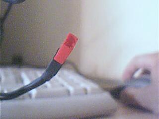

Hola , pues nada deciros que porfin tego el hb2 en casa,me termina de llegar y decir que tiene muy buena pinta,por lo menos en comparacion con el aerohawk, y ya tengo mi primera duda y esq no se si es porque viene mal el cargador o es asi,el cargador que viene con el heli si respeto la clavija y conecto la bateria no me encaja el negativo de la bat, con el del cargador y lo mismo con el positivo,resumiendo que no me respeta la polaridad,no se si es porque esta mal la clavija o es asi,espero alguna respuesta para ponerlo en carga,gracias!
Por AKRO
#81111
como sabes cual es la polaridad del cargador si no hay ningún cable rojo? positivo y negativo vienen dentro de un cable negro y la soldadura del conector tapada por retractil negro.

Por sergioval
#81150
Hola AKRO, pues ya veo en la foto que el tuyo viene asi,pero el mio no,en el mio se ven unos 5 cm desde que se termina el retractil hasta que llega a la clavja,y es por eso que me he fijado
