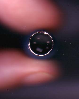

gracias por responder. una cosa el honey bee cp2 que clabija lleva detras del mando para el simulador, esque quiero fabricarlo antes que me llega para tenerlo listo. es redondo no? pero como es. cuantas palitos tiene. jejejeje.
Por fermoral
#106038
Hola:
Schuko, seguro que te mandan el cable con el heli. En cualquier caso, la clavija del mío es redonda con 4 pines, dos a cada lado del palito guía de inserción (o como c.... se llame)

#106046
como la primera imagen o como la segunda?

Por luisg
#106047
mi mando sera como este.
que clavija tiene? la primera imagen o la segunda?
gracias
Por fermoral
#106053
Hola:
Es que la configuración de pines noes nunguna de las dos, aunque se parece más a la primera
Por luisg
#106060
me podrias enviar una imagen con la correcta y ponerme que tipo conector es para ir a comprarla?
gracias por todo
Por fermoral
#106114
Hola:
Aunque no te lo creas, no tengo cámara digital, soy un nostálgico de las cámaras de película y hasta que las digitales no las igualen en calidad (12 megapixeles) no me la compro. Después de darle vueltas he encontrado una solución: ¡he escaneado la clavija!

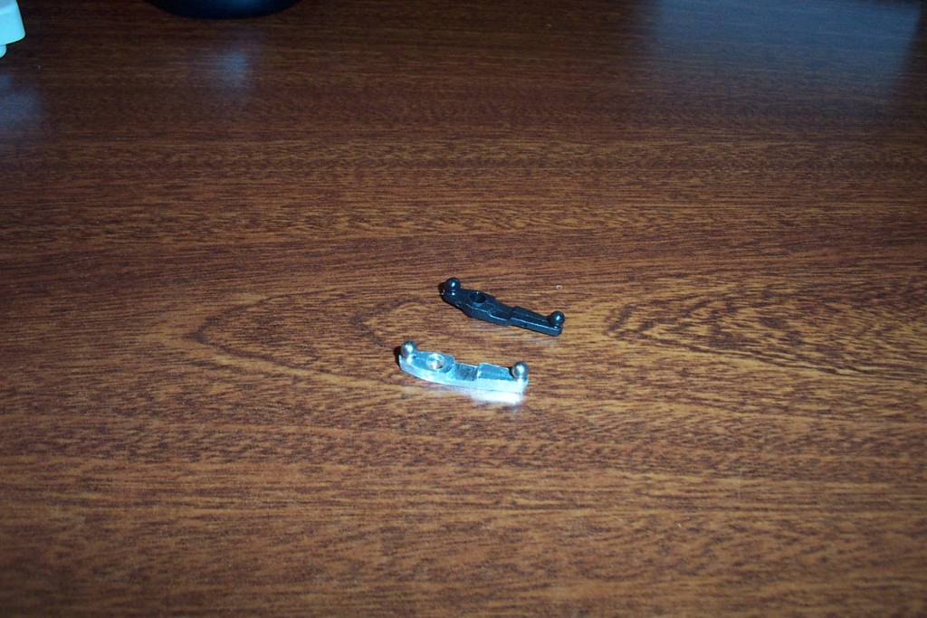

Por fermoral
#106131
Hola:
Un aviso a los que tenéis el CP2. Creí que era el único en romper una bola de la cabeza del rotor, pero he entrado en dos foros americanos y el problema es general. De momento la he pegado con ciano mientras me llega el repuesto, aunque la única solución de momento es la que dice Andrés: palas de PE, que saltan en pedazos y no transmiten el golpe al rotor. Por cierto que he comprado unas de fibra de carbono (por el bien del heli no las estrenaré hasta que no me pegue más piñas). También existe otra solución, pero sólo para manitas: hacer la pieza en aluminio como ha hecho uno de los americanos (o esperar a que llegue el rotor en aluminio de rc-expert:
Por JJMR
#106370
hola fermoral (y todos los colegas de este foro), comentarte que yo tambien he roto una de las bolas de la rotula de la pinza porta palas y tambien la he pegado con ciano, sin en cambio las palas no han sufrido daños, han quedado intactas; por lo que mas temia era por los servos, pero una vez comprabados estos van de maravilla.
Lo que si es cierto que las palas de PE seguro que tienen que ir mejor y dar mas autonimia al heli.

Por fermoral
#106494
Hola:
Jjmr, nada, habrá que esperar al rotor de aluminio
Hagar, hace poco vi a uno que sujetaba la batería con dos tiras de velcro que había fijado a la placa del chasis donde estaban las gomas. Los dos extremos de cada tira colgaban hacia abajo, de manera que metes la batería y los abrochas. Queda mucho mejor que con las gomas. Las tiras eran de 1 centimetro de ancho y, obviamente, los extremos a abrochar tenían por una cara los ganchitos y por otra los pelillos, así que creo que cada tira estaba compuesta por dos pegadas (una de ganchos y otra de pelos)
