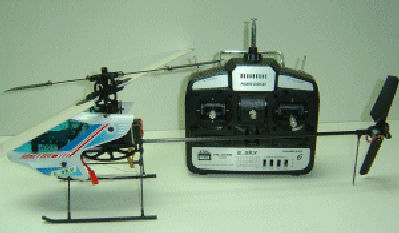

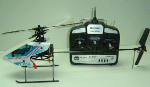

Esto es lo que pone en cuanto a mejoras. Yo lo pongo pero no lo traduzco :wink:
New Version eSky 3D CP2 RC Helicopter
- New Look and better Transmitter
- Changeable Frequency Module on Transmitter
- New Design Rotor Head gives better movement
- New Design Light Weight body
- Stiffer Carbon Fibre core Landing Skids
- CG of helicopter adjusted --- More Stable hover and 3D flight
The new improved version of eSky 3D CP2 fly better and more stable than the older version based on our test and also our customers feedbacks.

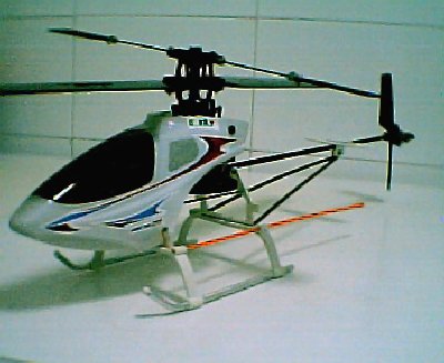

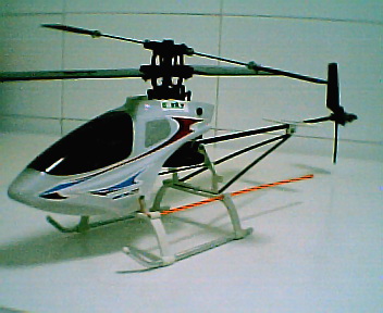

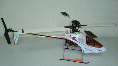

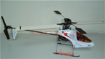

Juan
Emisora nueva
Honey Bee nuevo
Honey Bee antiguo con emisora

A mi el que me venden es como el de la primera foto, el 2 a secas.
Es de segunda mano y me lo da con muchisimos repuestos, mas de otro heli entero a falta de otro 4 en 1 y me pide por todo 90 euros.
El caso es que ya tengo un Hirobo Lama XRB 2 y no se si con este podre mejorar el vuelo que hago con el Lama.

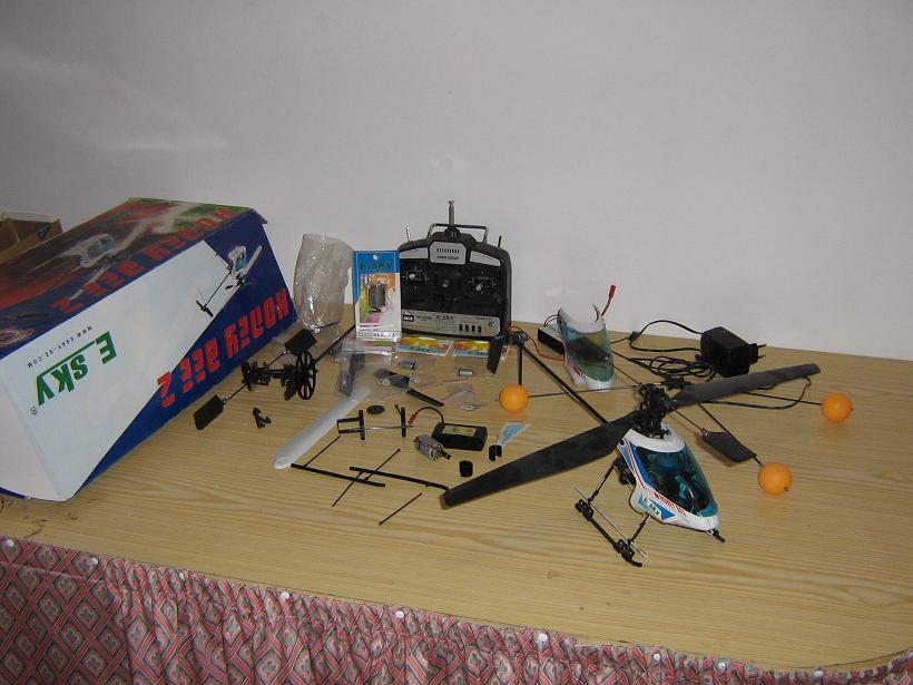

Mirad todo esto es lo que me dan por los 90 euros.

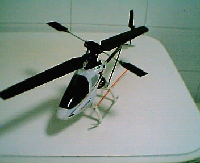

¿Qué os parece mi nuevo y exclusivo (de momento) HONEYBEE CPREX. Como dirían en la pasarela: "Este modelo de HB luce unos patines fashion y unas palas de carbono que son totales". Por cierto, un diez para Helidirect, compré las piezas el jueves por la tarde y como podéis ver, ya están montadas. Gracias Juan por el soplo. De momento no sé si el heli se levantará con todo eso, pero me da la impresión que el motor tira más de lo que parece. Ya os contaré.
PD: Perdonad la calidad de las fotos, están hechas con la cámara digital de juguete de mi hija, yo no tengo modernidades de esas.
