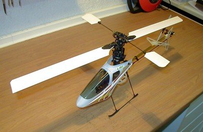

A ver esta mañana le he dad el vuelo inagural la pena es que ha sido en el salon de mi casa y no podi hacer muchas florituras con el pero la verda es que en vuelo es impresionante, como un tanque de estable la sensacion es como un T-rex debido a las vueltas de rotor, no tengo para medir pero anda por enciam de las 2000. Y acojona tenerlo a menos de 1m de ti...
La calidad es os lo juro impresionante tanto en el material como en los detalles, helis que tengo y conozco bien no llegan a la sofisticacion detallista de este, no os digo mas que en las partes donde no cabe un rodamiento tiene doble casquillo antifriccion
Consumo:
5A en estacionario
Picos maximos 12A
Motor con escobillas cambiables y imanes de los buenos, no creo que se saque mucha diferencia con un motor sin escobillas en rendimiento a menos que sea mas potente pero eso hara que el consumo sea mayor.
Baterias que he calculado para el entre 1100 (20C) y 2000 (12C) las de menor capacidad para vuelo radical y las mas grandes para vuelo tranquilo.

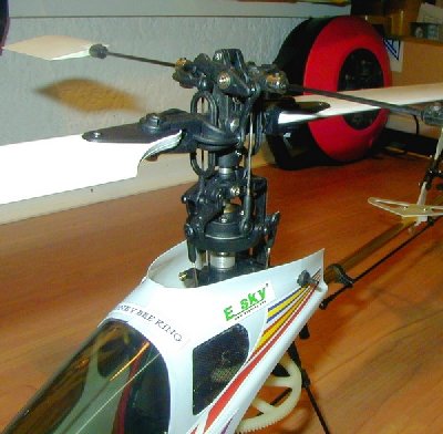

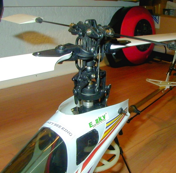

Sobre el tema de los piñones de cola y demas piñoneria, estan hechos en delrim (material para piñones) no en plastico guarrindongo tipo scalextric como en el Zoom por lo cual a menos que te des un piñazo no tiene por que estropearse pero bueno eso el tiempo lo dira. no se si sera posible hacerle una transformacion a correa ya que no es mas pequeño que el Zoom o el T-Rex por lo que espacio no hay mucho...
Sobre mejoras ya tenemos pedido cabeza y plato en aluminio que eso dara todavia mucha mas precision al tema, pero os aseguro que ya bien muy muy preciso el tema en la cabeza original.
