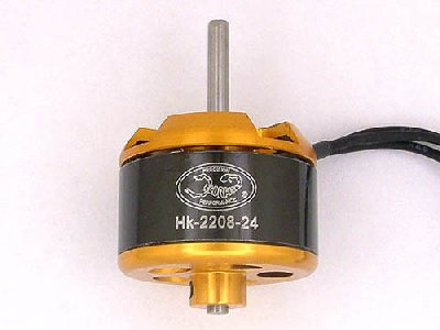

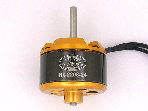

La cosa es que como no sé exactamente a qué se debía he comprado motor, ESC, piñones y batería nuevos (toma ya). Hasta me ha llamado una mujercilla del paypal para confirmar que no me habían robado la cuenta o algo, por hacer 4 compras en el mismo día.

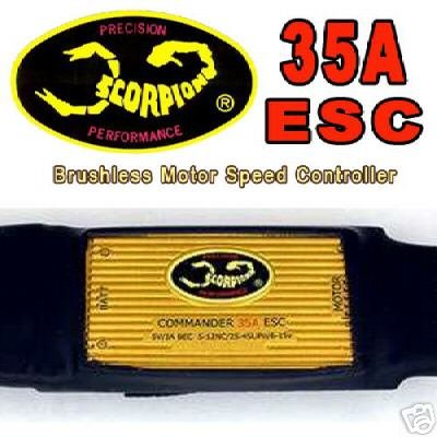

La cosa es que he comprado el motor y el ESC Scorpion que os comentaba el otro día, ya sé que son mucho más caros de lo normal, pero en ese momento no me salía de los ****** comprar la misma marca que me había fallado :evil:

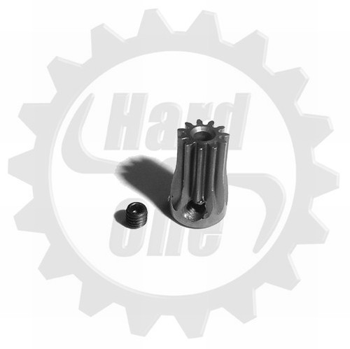

Al ser el motor con eje de 3.17 he comprado unos piñones de tornillo (y fijatornillos) de 11T que más o menos (seguramente más) me darán la misma velocidad de hélice que la configuración que tengo ahora.

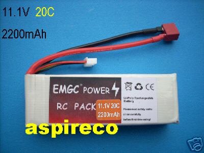

En cuanto a la batería, esa sí que estaba planeada, y no fue parte del "pronto" es una de 2200mAh 20C por unos 20€ comprada a aspireco (eBay) que ya le había comprado otra vez y resultó bien.
No me arrepiento de la compra (de hecho ya lo estuve mirando ayer pero no me decidí por lo caros de los productos), pero os recomiendo que no compréis después de "un calentón" como el mío, la factura siempre es mayor de lo que debería...
Batería 20C 2200mAh
Fijatornillos
Piñón 11T
ESC 35A
Motor 220W

NoX escribió:La cosa es que como no sé exactamente a qué se debía he comprado motor, ESC, piñones y batería nuevos (toma ya). Hasta me ha llamado una mujercilla del paypal para confirmar que no me habían robado la cuenta o algo, por hacer 4 compras en el mismo día.
La lipo es la misma que monto yo en uno de mis Belt y ya te puedo decir que es buena compra, a mi de momento me va muy bien, le saco 10-12 minutos de vuelo. Mi Belt pesa 634 gramos...
El ESC si le quitas la pegatina y el termoretractil negro es un Mystery...asi que mucha diferencia no habra.
El motor con el eje mas gordo tiene la ventaja de que no doblaras ni partiras ese eje en la vida, pero me parece que vi en el link que pusiste que era de 3500Kv mas o menos...creo que se te va a quedar pequeño.

peedpeed escribió: El motor con el eje mas gordo tiene la ventaja de que no doblaras ni partiras ese eje en la vida, pero me parece que vi en el link que pusiste que era de 3500Kv mas o menos...creo que se te va a quedar pequeño.
Salu2.

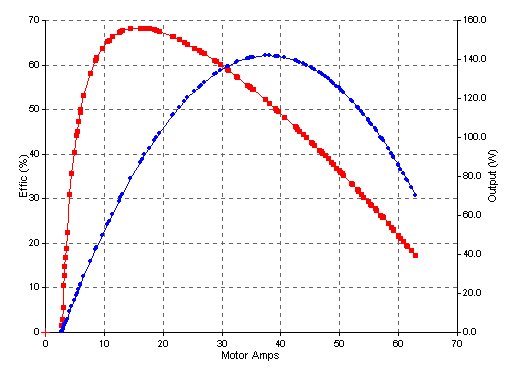

Hombre, lo que importa, creo yo, es la potencia que puede dar, las revoluciones se apañan poniendo un piñón más gordo... (si no me dirás que el 3900 es más potente que el 3800...) en rcgroups hay uno que lo montó con un 12T y dice que es excesivo, que mejor un 11T, yo he comprado un 11T y con eso debe dar 2661rpm que creo que está muy bien, he comprobado que es lo mismo que tengo ahora, con un 12T llega a dar 2903rpm que en caso de querer probar en un futuro sería sencillo.
Como comparativa, cuesta 24€ puesto en casa, pesa 19gr menos que el 3800 y proporciona más o menos la misma potencia (11W más)
Tanto el motor como el ESC tienen 2 años de garantía, que aunque luego se use o no, por lo menos da confianza. Tú pagas los portes de ida y ellos los de vuelta.
peedpeed escribió:El ESC si le quitas la pegatina y el termoretractil negro es un Mystery...asi que mucha diferencia no habra.
todos los ESC si les quitas la pegatina y la termoretractil son iguales.... :lol: :lol: :lol:
la cosa es que un castle creations puede costar 150€ y un mystery 15€, en algo se diferenciarán... por cierto el ESC viene con tarjeta de programación incluida, que se agradece

Yo cuando fui al cole creo recordar que la Potencia es igual al voltaje por la intensidad (P=VxI) siendo la potencia en watios, el voltaje en voltios y la intensidad en amperios.
Sabemos que los voltios van a ser constantes (11,1v.) y que controlamos la intensidad con la descarga de nuestra lipo asi que creo que un motor 3900, uno 3800 y uno 3500 por los cuales van a pasar los mismos voltios y los mismos amperios tendran la misma potencia en watios.¿Que pasa? Pues que si no pueden asumir la potencia que generan pues la tienen que perder de alguna manera que no es otra que desprendiendo calor, por lo cual un motor mas grande y pesado (3800) se calentara menos que uno que pese 19 gramos menos y sea mas pequeño con el consiguiente riesgo de fundir el motor pequeño...

peedpeed escribió:Yo cuando fui al cole creo recordar que la Potencia es igual al voltaje por la intensidad (P=VxI) siendo la potencia en watios, el voltaje en voltios y la intensidad en amperios.
Es mi opinion.
Salu2.
hombre, claro que P=VxI, pero eso es la potencia que entra al motor, no la que sale..., no obstante el scorpion puede aguantar más I que el eSky... por lo menos en el papel, si luego resulta malo, pues yo que sé... el 3900 es de 17A y el scorpion (3590) de 21A, el calentamiento viene determinado principalmente por la eficiencia del motor, si es menos eficiente eso es potencia consumida, pero disipada como calor, no como empuje, y eso es lo que calienta un motor.
Como digo tal vez me equivoque y la cage con esto, pero si lo he comprado es porque he oído hablar muy bien de él.

NoX escribió: hombre, claro que P=VxI, pero eso es la potencia que entra al motor, no la que sale..., no obstante el scorpion puede aguantar más I que el eSky... por lo menos en el papel, si luego resulta malo, pues yo que sé... el 3900 es de 17A y el scorpion (3590) de 21A, el calentamiento viene determinado principalmente por la eficiencia del motor, si es menos eficiente eso es potencia consumida, pero disipada como calor, no como empuje, y eso es lo que calienta un motor.
Exactamente como tu bien has explicado. El calentamiento del motor no va a tener nada que ver con el peso del motor, sino con su eficiencia.
Pues siento disentir con los dos pero un motor mas pequeño de tamaño pero de igual KV se va a calentar muchisimo mas.¿Teneis varios motores para probar? Yo si. Ademas tened en cuenta que estamos usando lipos de 2200mAh. Las de 1500 pasaron a la historia...

no obstante he encontrado una gráfica, que tenía ganas de enseñaros, el motor al que pertenece no importa, más o menos todos los motores siguen una curva similar, lo que quiero es que veáis la forma que tiene (seguro que muchos ya lo habéis visto).
Simplemente quería que veáis que la eficiencia de un motor no tiene un valor fijo, es una curva. Muchos fabricantes dicen un valor, algunos el máximo, otros el nominal (eficiencia normal de trabajo) lo ideal es hacer trabajar al motor cerca de la máxima eficiencia, pero esto no sucede así en muchos casos. Por eso que te digan 80% no dice mucho, la verdad, sirve para hacer un cálculo estimativo, pero luego, en vuelo, el motor tendrá que dar más potencia lo que lo hace trabajar fuera del máximo.
Como veis en la curva, cuando el motor trabaja a máxima potencia la eficiencia es mucho menor que la máxima, y este se calentará muchísimo más...
Me falta encontrar una curva donde también se muestren las revoluciones, para rizar el rizo creo recordar que ninguna de las curvas coinciden en su máximo.
Curva potencia/corriente y eficiencia/corriente
