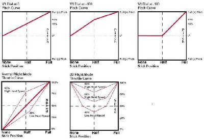

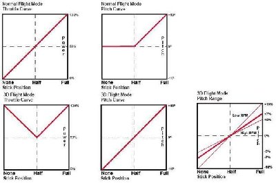

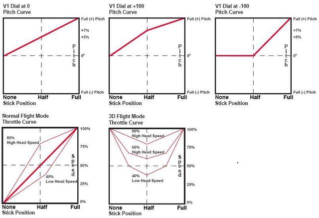

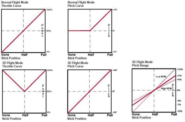

Para nivelar el cíclico
peedpeed ya ha comentado un par de veces que con el stick derecho en la posición central, si te fijas en la pestaña anti-rotación esta debe estar un poco por encima de la mitad, como al 60%, yo lo tengo así y me va bien.
Lo del stick, si el heli se levanta antes de llegar a la mitad es que lo tienes mal
antes de llegar a ese punto el paso de las palas es negativo, es decir el heli echa el aire hace arriba
Esto es normal ya que con un paso positivo y la velocidad del motor tan baja las palas tardarían mucho más en coger velocidad, el motor consumiría más y aún así el empuje no sería suficiente para elevar el heli (y menos con el motor de serie)
