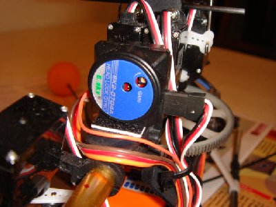

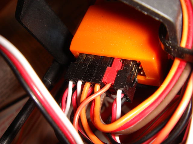

Cambiando de tercio, al final, el conector de un solo cable del gyro con bloqueo de esky, si que había que conectarlo al receptor (aunque leí en un foro americano que no). Se suponía que este cable era para la sensibilidad del gyro, pero he comprobado que no maneja la sensibilidad, si no que permite conectar/desconectar el bloqueo de cola con el gyro sw de ra radio de serie. Como al final terminé cansado de la radio de serie (no había manera de que el 0 de gas, fuese 0), me he pillado la futaba FF 7 siguiendo el consejo de xvictorx. Por el momento vuela más o menos bien, pero sigo liado haciendo ajustes en las curvas.

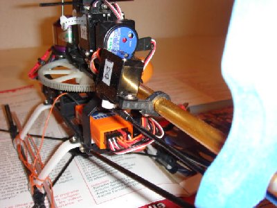

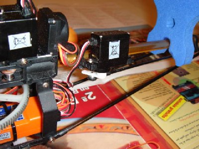

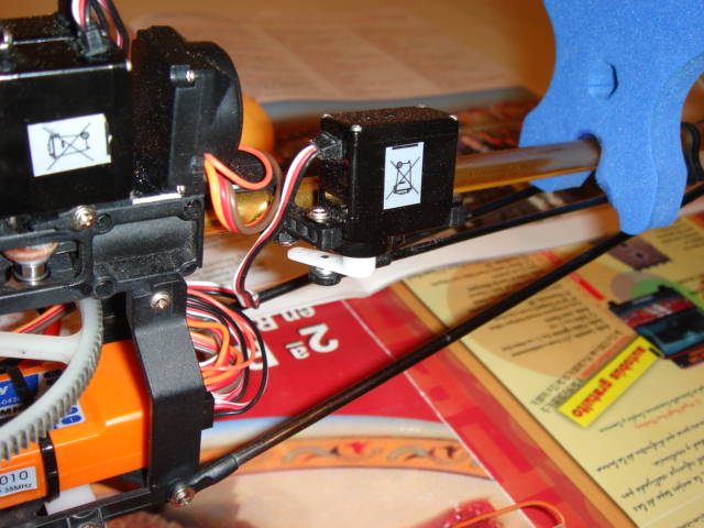

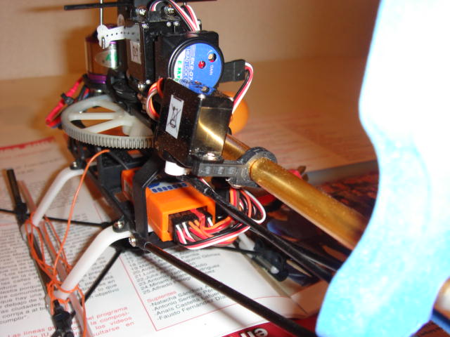

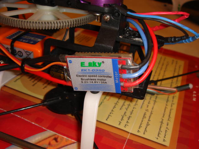

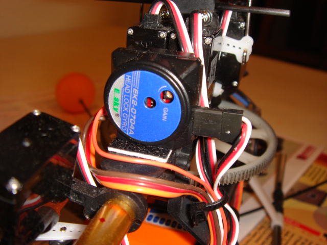

Bueno, como lo prometido es deuda, aquí os dejo las fotos de upgrades que le he hecho al king II. En una de las fotos, se ve la pequeña deformación que he hecho con un soldador en la pieza de la cola, para que pueda meter algo más de paso de cola.
Visión del ESC con la cabina puesta.
Conector del nuevo gyro, para poder activar/desactivar el bloqueo.
Colocación del gyro de esky con bloqueo. En el video que puse en el otro post, lo ponen rotado 90 grados, pero a mi me va bien así. Además la luz te permite ver si está de cara o de culo, si se aleja.
Pequeños "roces" hechos con el soldador, para permitir que en la posición de paso de cola máximo, se junten más los pequeños reenvios, y permita meter dicho paso máximo.
Servo de cola, visto desde atrás.
Colocación del servo de cola, ya que el gyro con bloqueo de esky, no tiene para invertir.

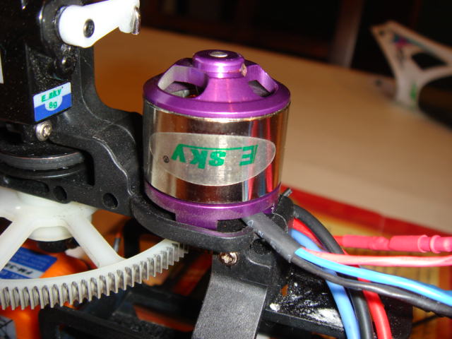

Colocación del 3100. Encaja sin rebajar nada.

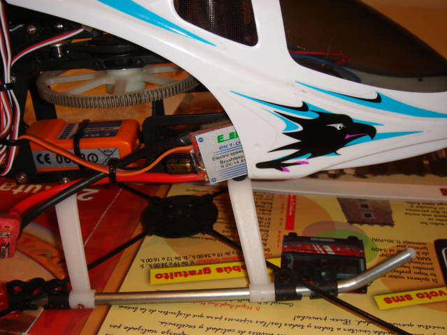

Posición del nuevo ESC
Visión general del heli.

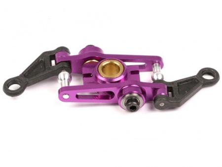

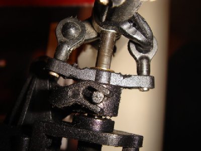

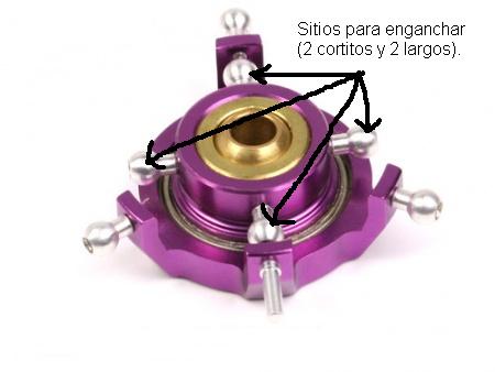

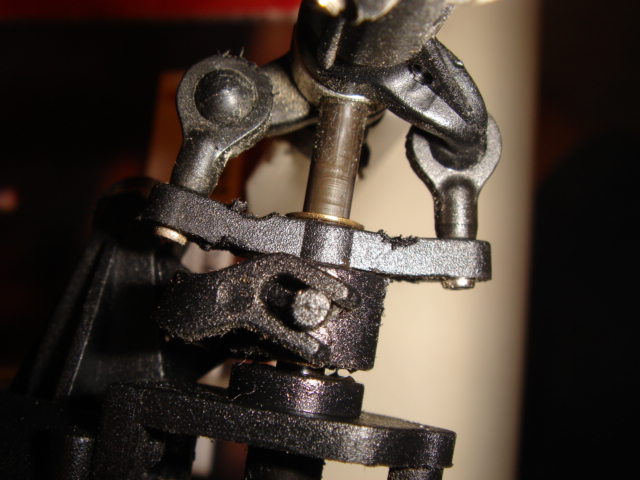

Chicos tengo una duda urgente por foavor.
Mirad el dibujo. Hay 4 sitios en el platillo ciclico para enganchar cosas. 2 son un pelin mas largos que otros 2. No me acuerdo si los reenvios de ajuste de tracking iban en los largos o en los cortitos. Y respectivamente la pieza del dibujo 2 iba enganchada en los cortitos o en los largos.
Es que cuando lo desmonte no me fije.
Muchas gracias.

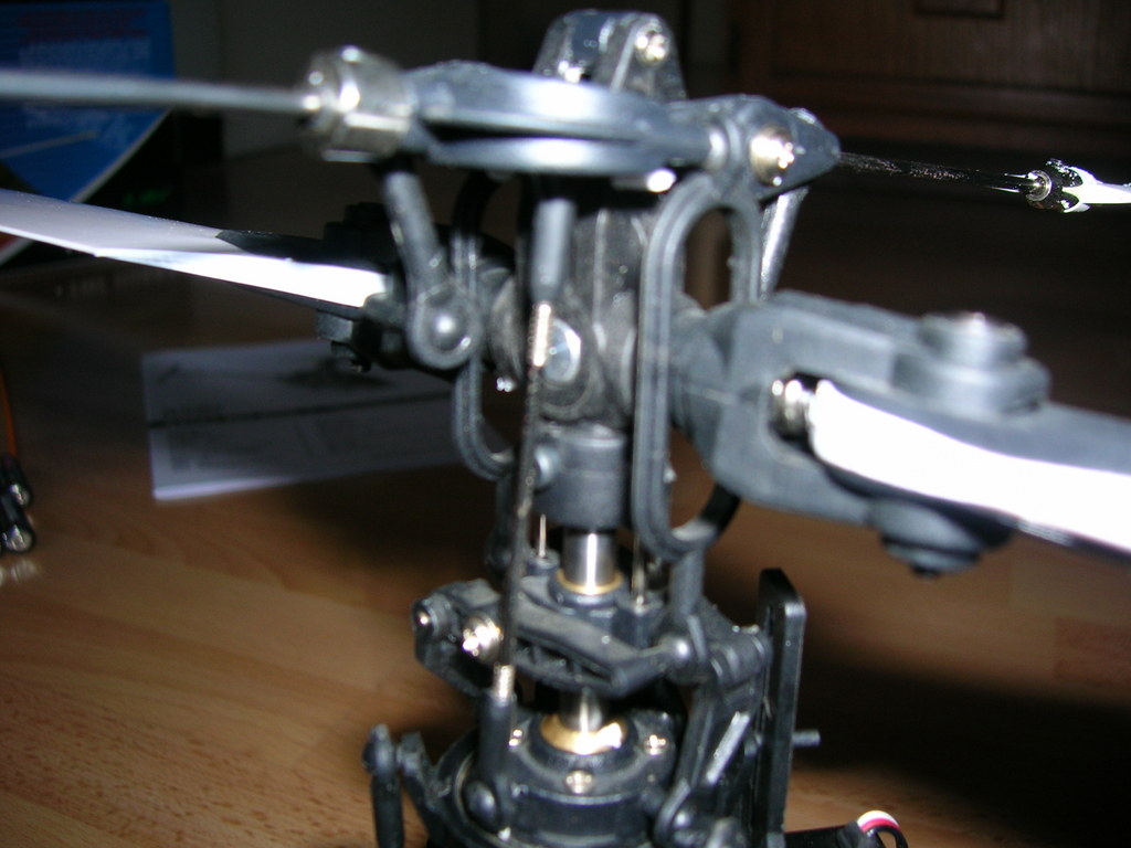

En esta foto no se ve muy bien, pero lo he comprobado, y los reenvios de las helices van a los enganches cortos. En los largos se enganchan las piezas cortas.
ciclico

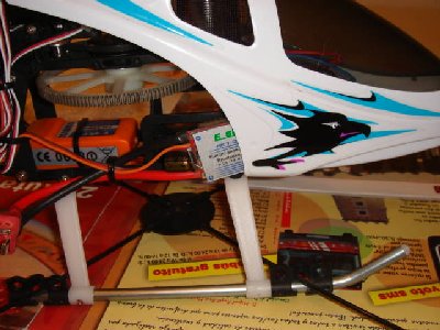

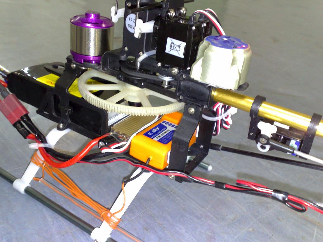

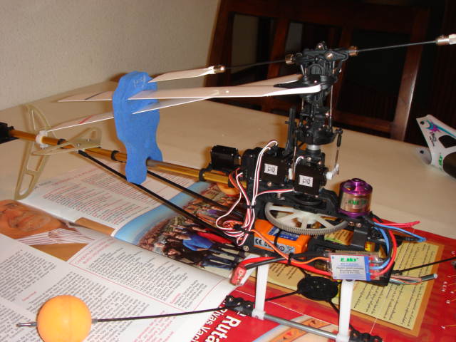

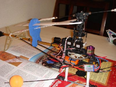

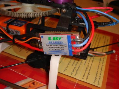

Bueno chicos aki os dejo unas fotillas de mi King para que veais como he colocado el ESC. Se que mucha gente lo mete en el lateral pero a mi se me ocurrio esta forma y entra justo.
Y aki va el 3800KV del Belt-cp montado en mi King 8)
Me costo un huevo colocarlo, pero lo consegui. Le puse un piñon de 10 dientes y ahora esto va a 2500 rpm. No veas como suena.
ESC y 3800KV
King 2 en marcha

Me encanta el sitio que le has buscado al ESC. Me parece que voy a cambiar la posición del mio :-) Parece mucho más cómodo que en el lateral, y encima más ventilado. Buena idea!. Y veo que ya estás hecho un crack. No usas tacataca!. Yo todavía no me atrevo a quitarlo.
Por cierto, cuánto te dura la batería con el 3800 y de cuánto es tu batería? El 3800 funciona con la bateria de serie? (es que tengo 3). Es que a mi con el 3100 me dura unos 9 minutos las de 1000 (la de serie). Es para ver si le pongo el 3800 a ver si me voy a quedar en 5 minutos de vuelo. :-( Por cierto, tengo una batería de 1300, y vuelo el mismo tiempo que con las de 1000 :-( supongo que debido al aumento de peso. Es una de 1300 comprada en serpa. No es la superpower que se ve en internet.
