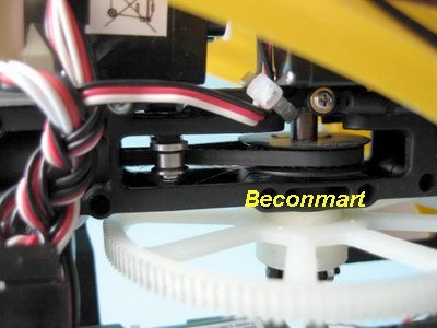

Segun me dicen los CHINOS, en esta version han bajado los guias de la correa de transmision hacia el timon de cola, despues de preguntarles y mirando las fotos, ......¿ Que os parece ?
Tendria que ponerle las arandelas.
Gracias anticipadas.

otra cosa NOX, en realidad el upgrade de la correa es para desmultiplicar las revoluciones de la cola coando llebas el motor de 3800 ¿no?
quizas el 3400, que es el que he cogido yo me falten vueltas en la cola.
probare primero con las arandelas

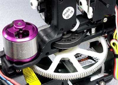

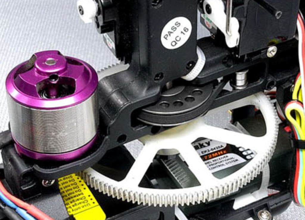

Por olegario garcia cucala
#632904
acabo de cambiar la corona al heli lo pongo en marcha para ver si tenia traking y cual es mi sorpresa que las palas giran al reves en sentido antihorario que debo hacer para que vuelvan a girar a la derecha ?
si invierto dos cables en el motor la corona y el motor si que giran al reves pero el eje principal no da vueltas, solo da vueltas hacia un sentido y en este caso es el erroneo ¿que puedo hacer?
Por pini
#632912
Al ser, trifasico tu motor, cambia solo en las conexiones desde el variador ó ESC del motror dos cables, da igual el color.
Ó.....el cojinete del eje, que gira solo en un sentido.

Lo que si veo es que con el upgrade, lleva dos cojinetes en los tensores, de salida de la corona, quizas sea mejor ó nó,
Última edición por pini el Sab, 01 Mar 2008 3:51, editado 2 veces en total.

olegario garcia cucala escribió:acabo de cambiar la corona al heli lo pongo en marcha para ver si tenia traking y cual es mi sorpresa que las palas giran al reves en sentido antihorario que debo hacer para que vuelvan a girar a la derecha ?
Creo que has montado la corona del revés, o por lo menos, el "one-way bearing"
#632995
Ya he descubierto que le pasaba era la corona que estaba con los rodamientos interiores al reves porque he vuelto a montar la antigua que estaba dañada y con esa el heli daba vueltas en sentido horario y si miro con una linterna se ve que una corona tiene las cosas al reves que la otra, la compre en RC 711 ahora les mandare un e-mail haber que me dicen y si me mandan otra

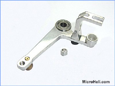

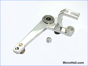

Por pini
#633067

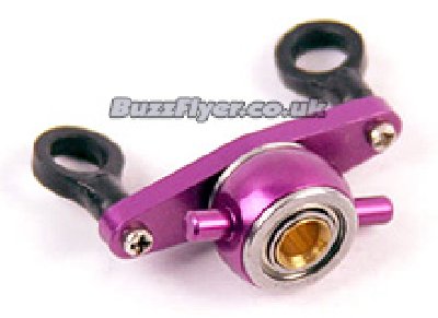

Otra pieza importante......
Aluminio

#633109
pini escribió:Otra pieza importante......
Esa "L" donde se puede encontrar? Me interesa bastante...
Puedes poner el enlace?
GRACIAS

#633118
GRACIAS
Pero yo creo que no vale para el Belt CP, corrigeme si me equivoco ....
Por NoX
#633121
GRACIAS
En www.mircoheli.com yo tengo esa pieza delante mío :)
Todavía estoy pensando si montarla ya o no, porque aún no tengo todos los upgrades de cola, y me supondría tener que volver a rehacerla luego
no obstante, esa es para el king, microheli parece que no ha sacado nada para el belt cp....
#633134
pini escribió:Al ser, trifasico tu motor, cambia solo en las conexiones desde el variador ó ESC del motror dos cables, da igual el color.
que cojinete del eje te refieres el de la corona diras no?
ya he intentado sacar el cojinete de la corona pero no puedo alguien sabe como se saca?
