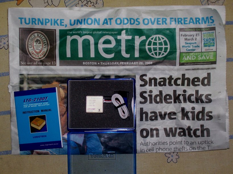

Pues al final he picado y me he comprado esta pareja de maravillas:
http://www.readyheli.com/LogicTech_2100 ... 138380.htm
http://www.readyheli.com/Futaba_S3154_D ... tm0654.htm
Que ya andan de camino a casa gracias a la rapidez con la que embalan estos de readyheli, me lo mandan el mismo día que hago el pedido :)
He dudado mucho si comprar el servo de futaba o el combo de logictech:
http://www.readyheli.com/Logictech_2100 ... 138520.htm
Al final me he decantado por el servo futaba ya que tiene más torque que el de logictech, a pesar de ser más lento. pero tan sólo 1kg me parecía que podría quedarse corto... y no he encontrado ninguna experiencia de nadie con ese servo en el king, a diferencia del futaba que lo monta mucha gente.
PD: 1$=0,65€ y sigue bajando :twisted: :twisted: :twisted:

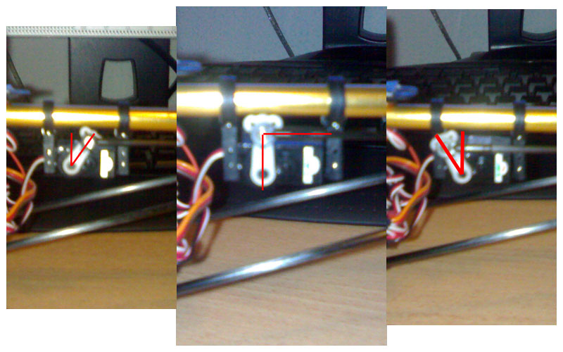

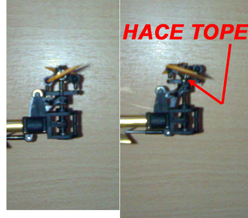

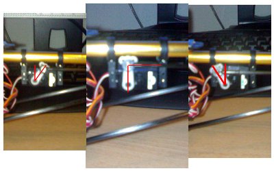

Buenos dias!! jejeje.
Anoche estuve un ratillo del bricohelimania jejeje.
Trasteando con la cola dichosa... ahora lo he dejado como muestran las fotos, creo que tiene más recorrido (he agandado el agujero de los reenvios y he subido un punto el enganche al brazo del sevo y parece que va mejor, ya hace tope en el final del recorrido)
He notado algo que no me hbia fijado antes y no se si es correcto, al mover la posicion del brazo del servo con la emisora veo que llega al final de su recorrido con solo la mitad del recorrido de la palanca de la emisora, es decir que el ultimo cuarto de desplazamiento (tanto paa un lado como pra el otro) no provoca ningun movimiento en el servo. ¿es normal? Es como si tuviera dualrate o algo asi....
Como siempre, muchas gracias!!
