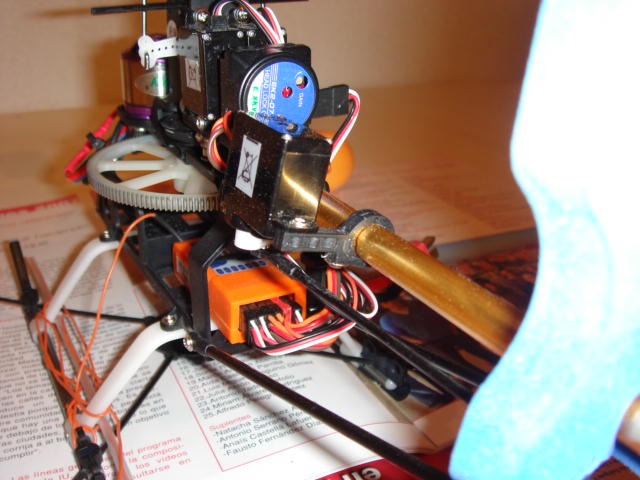

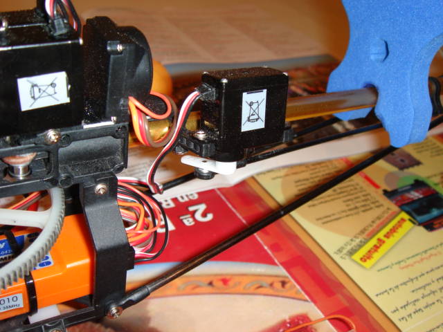

Zeratul: Buena solución lo de agrandar el agujero y lo de las arandelas. Yo al final deseché mi solución del soldador. Resuelta que al arquear esta pieza, consigues una mayor resistencia al desplazamiento, justo en su posición central. Con lo que el servo va más forzado y se puede romper. Al hacer lo que haces tu, como las piezas basculan, esta resistencia no aumenta, creo que es mejor. Felicidades!
JDJ: Curiosamente yo he adoptado una solución contraria. En mi caso, donde me faltaba recorrido era en la posición de paso positivo (giros a derechas). Yo he conseguido más recorrido, justo acortando estos reenvios un poco más. Los he lijado con una lima (la parte de plastico donde se enrosca), unos 1,5 mm y he ganado algo. Tu, justo haces lo contrario. Al ponerlos más largos, aumentas el recorrido en el lado de paso negativo, es decir, ahora podrás girar a izquierdas mejor. no? Y habrás quitado recoorido al lado positivo.
Yago: Lo de una cola más grande, ya lo había pensado yo en su día. Pero una vez que tienes la de serie bien ajustado, vale de sobra. Y te quitas de historias de buscar una cola que valga y eso. Yo tengo unos 12grados en el paso máximo de palas principales, y la cola tiene fuerza para sujetarlo, así que yo creo que va de sobra, es tema de ajustarla bien.
Comprueba que el giro compense en el sentido correcto. Que el motor (si es el de serie) no esté a punto de petar. Que la correa de la cola, no esté destensada y transmita bien. Que el en le sentido de menos paso de cola, te de unos 0 grados o alguno negativo (a ojo) y en el positivo te de unos 35 o 40 (a ojo tambien). Yo tuve que mover un agujero hacia el exterior el reenvio de cola (en el servo), sino no me hacía un movimiento lo suficientemente grande como para conseguir los grados correctos en los extremos.
