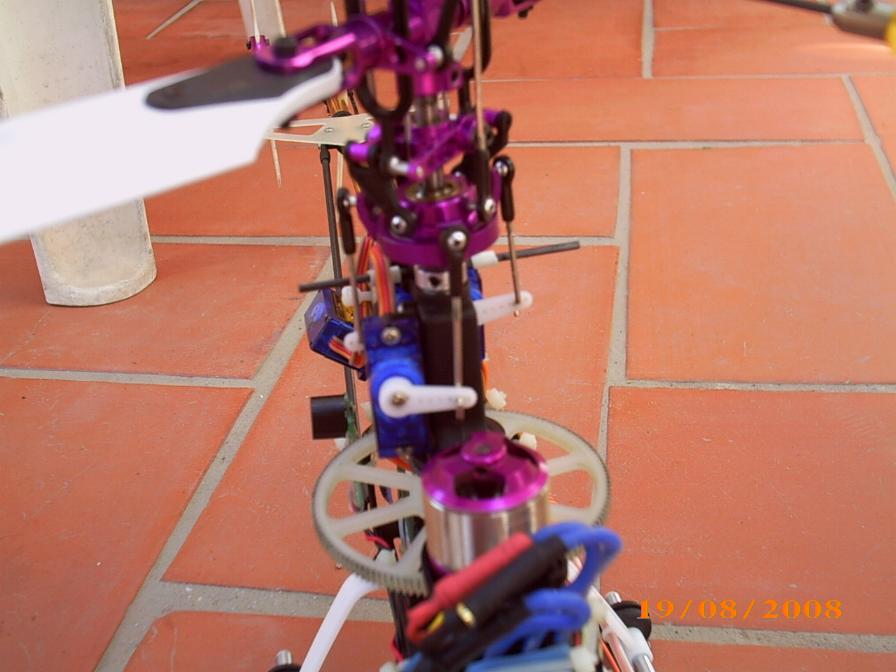

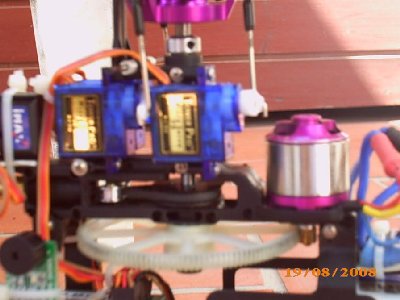

tienes que darle la vuelta a la correa
ahí lo tienes, las palas atacan siempre por el lado grueso... y el rotor de cola debe girar hacia atrás, vamos en sentido antihorario si es que miras el rotor de frente...libelula escribió:lnope, la cola gira hacia adelante y las palas del rotor de cola atacan por el lado estrecho, supongo que estarán bien. No obstante el rotor de cola no lo desmonté.
