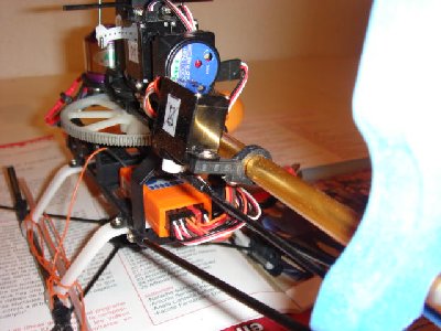

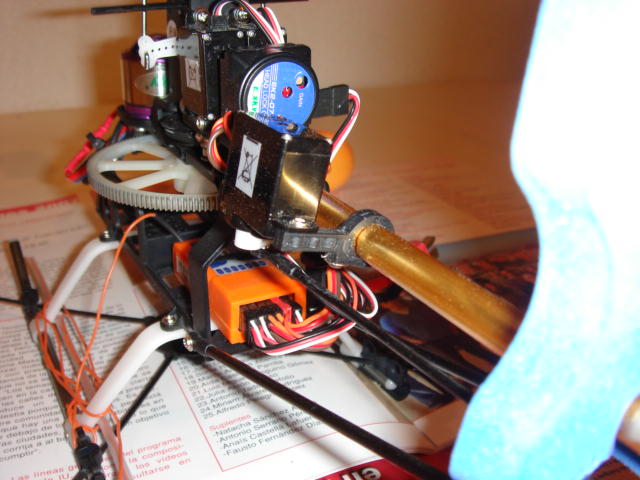

Pues hablando del gyro con bloqueo de cola, hace una semana que tengo el de esky con bloqueo , pero entre las vacas y niño y cosas no he tenido tiempo de ponerlo.
He mirado por el foro en este, en el del belt cp. Total que me he hecho un lio. Alguien que tenga el gyro con bloqueo de cola de esky, y el servo de cola orignal de esky en su posicion original, me puede indicar la posicion correcta de anclaje?.
No quiero variar de posicion el servo, se que el de esky no tiene reverse y que teno que ponerlo de lado, pero no se a que lado. Creo que tengo que ponerlo con la luz mirando a la cabina sino quiero variar el servo de cola, correcto?
Gracias.
Por peedpeed
#526769
vcd39 escribió:Pues hablando del gyro con bloqueo de cola, hace una semana que tengo el de esky con bloqueo , pero entre las vacas y niño y cosas no he tenido tiempo de ponerlo.
Gracias.
No. Respuesta incorrecta. :shock:
Si miras el heli desde atras el gyro tienes que ponerlo con las luces mirando a la cara derecha y de lado.
Y como una imagen vale mas que 1000 palabras ahi te dejo una foto de tu gyro y tu servo.
Yo uso un gyro GY-400 y estoy esperando haber si me llega ya de una vez el servo digital...
Salu2.

peedpeed escribió: Si miras el heli desde atras el gyro tienes que ponerlo con las luces mirando a la cara derecha y de lado.
Por qué hay que ponerlo así? Yo lo tengo con la luz mirando hacia la parte trasera del heli, y me va bien. ¿Qué problema podría darme el tenerlo así? En su día, como no tenía ni idea de cómo montarlo, primero probé como dices tu, pero me daba una sensibilidad rara (pude que la luz quedase a la izq en lugar de la derecha, no recuerdo), pero corregía en el sentido apropiado. Probé a ponerlo con la luz para detrás, y me pareció que funcionaba mejor. En principio ¿no daría igual la posición siempre y cuando no lo giremos sobre su eje horizontal y solo lo hagamos sobre su eje vertical?
JDJ No se si todos los giros con bloqueo, admiten lo de actiar/desactivar desde la radio, pero el de esky si que lo permite. Lo único, que tienes que conectar el conector de un solo hilo que trae el gyro, al canal 5 (si no recuerdo mal) que está libre según viene de serie. Lo que no he conseguido, es manejar la sensibilidad del gyro desde la radio. Si pongo desde la radio, unos valores de sensibilidad similares a los que tengo físicamente puestos en el gyro, me da un resultado extraño y totalmente distinto. A alguien por aquí, le pasaba lo mismo. Yo en mi caso, desactvé esta función en la radio, ajusté la sensibilidad físicamente, y no lo he vuelto a tocar.
Yo llevaba así el gyro, con el servo de esky y me iba bien.

Por peedpeed
#527159
dmelchordiaz escribió:Por qué hay que ponerlo así?
Pues porque es lo que aconsejan los cientos de foreros que tenian gyro eSky con bloqueo de cola en sus helis.
http://www.euskalnet.net/sergiarana/giro.htm
Esta pagina es de un forero que recopilo en su dia mucha informacion.
Pero vamos si te pasas por el hilo del Belt CP veras que todos decian lo mismo.
Al igual que si montas un GY-401 o uno como el mio GY-400 tiene que ir plano y con las luces mirando al cielo.
Salu2.

Por vcd39
#527369
Gracias peedped, he visto las fotos y no queda duda. Gracias de nuevo
Por dmelchordiaz
#527434
peedpeed escribió: Pues porque es lo que aconsejan los cientos de foreros que tenian gyro eSky con bloqueo de cola en sus helis.
Ok. muchas gracias. Probaré a ponerlo así. Es que yo lo monté de la otra forma, por desconocimiento y método ensayo error.
También voy a probar la curva que viene para la ff7 en el link que has puesto. A ver si va mejor que la mía, porque yo la he ajustado un poco a ojo, y sin saber mucho.

Hablando del gyro, yo también creo que si está en vertical da igual que este como lo tiene dmelchordiaz o de la otra manera, pero si la gente lo pone asi pos asi lo pondremos por si acaso :P

Lo del gyro lo probaré a ver. Puede que al estar de lado, le afecten menos las vibraciones ya que apoya completamene, y no sobresale un pelin por los lados del sitio en el que apoya, como ahora. Seguramente no notaré mucho, pero puede que mejore algo. Ya os contaré si noto una mejoría notable.

JDJ escribió:Te refieres al de Colco ? que tal te va ese gyro ? me han dicho que se puede activar el bloqueo desde la emisora y viceversa, es cierto ? todos no admiten esa funcion.
El GY-400 de COLCO va de maravilla.
La funcion de bloqueo se activa/desactiva a traves de la emisora como todos los gyros con bloqueo.
