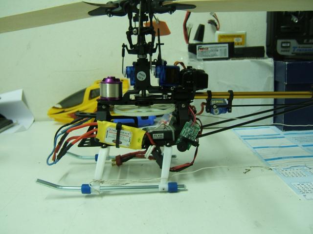

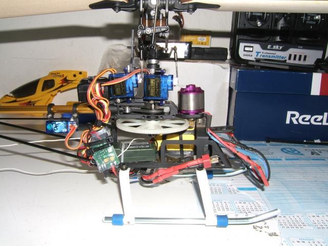

1ºTiene bastante cola de pez. Me han dicho que puede ser por culpa del SG-50, que es mucho más sensible y se mueve más. Que pruebe a meterle de nuevo uno de E_Sky o un SG-90.(emisora programable YA!, si ya lo sé...jejejeje)
2ºTuve que cambiar el UBEC y ponerlo debajo del helicóptero(hacia delante) para evitar así interferencias con el receptor...pero parece ser que siguen, porque, aunque son menores, mirar los siguientes minutos:seg.: 1:13, 4:00-4:05(el más fuerte), 5:44(NoseIn...xD), 6:24.
Yo supongo que son interferencias, porque por ejemplo en el 4:00-4:05 no sólo es la cola, sinó también los 3 servos del cíclico, porque aunque en el vídeo no se aprecie, yo sí lo noté cuando lo manejaba porque noté como el rotor principal "pegó unos golpes" igual que la cola. De hecho, el primer descontrol ahí es del rotor principal, y luego la cola pega un coletazo.
