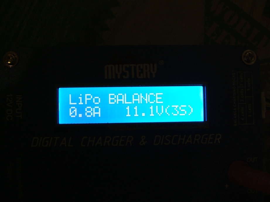

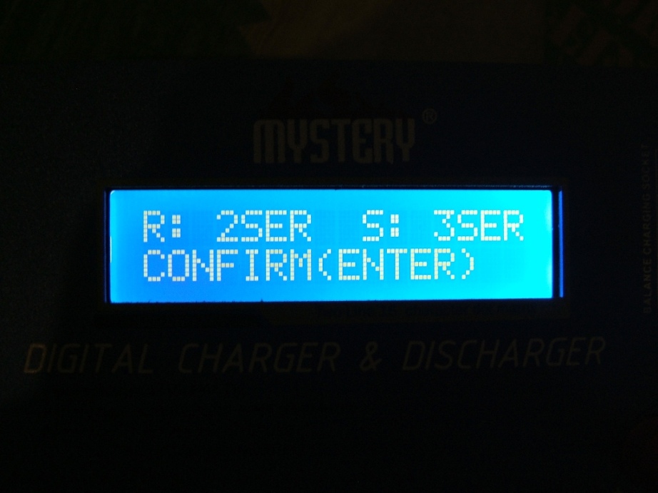

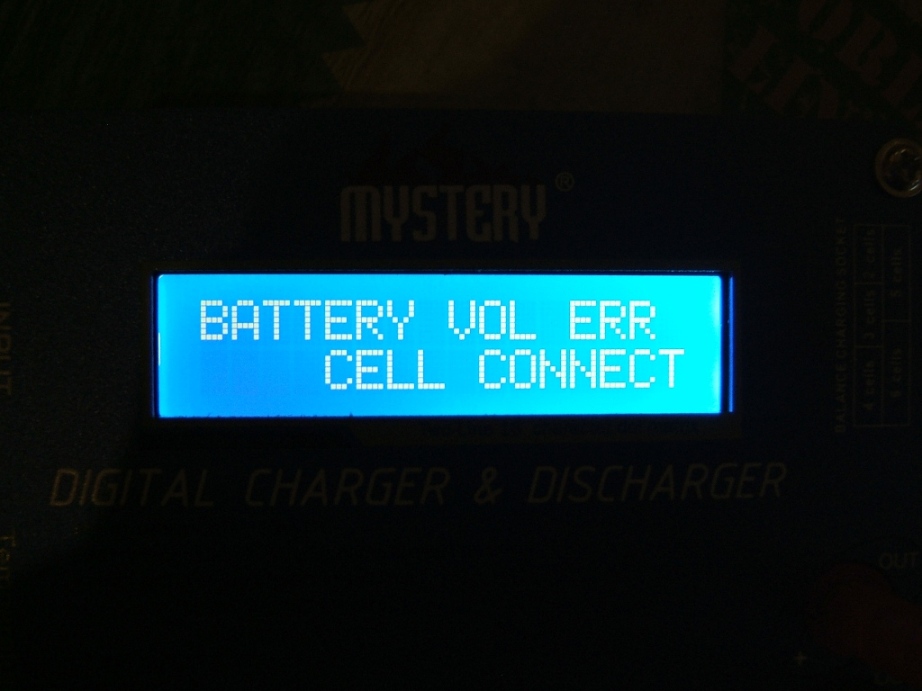

Es normal que fructue tanto la intensidad como el voltaje ya que carga y balancea. Sobre todo al final hasta que llega a los 4,2v por celula.
Si el cargador detecta 2S y tu realmente pones una 3S puede ser por una cecula que este demasiado baja o que se haya estropeado. Mide con un polimetro las tres celulas a ver que te dan.
