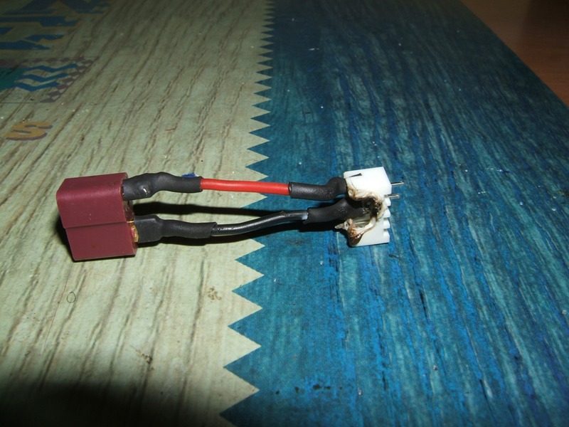

veo que has puesto bien los polos ya que de lo contrario el cargador lo notarai y te daria error.
yo los pitidos los tengo quitados y cuando termina cambia el "charge" por "full"
si aunque a 0.4a va a tardar un poco mas tu pack es de 1500mah a si que pon 0.6 o 0.7 para que el d.peak reconozca cuando estan cargadas y pare el programa, de lo contrario continuara con la carga y corres peligro de que se calienten y puedes sobrecargarlas.baldur escribió:Bueno, acabo de hacer el apaño para poder cargarla con el B6.
He seleccionado NiMH CHG a 0.4A por si acaso. Si veo que va bien, la cargaré con 0.5A.
Supuestamente, el cargador pita igual que en las lipos cuanda está llena, no?
Por ahora lleva 7min. marca 50mAh y 10.5V. No sé si son más o menos correctos.
Gracias a todos y un Saludo!
