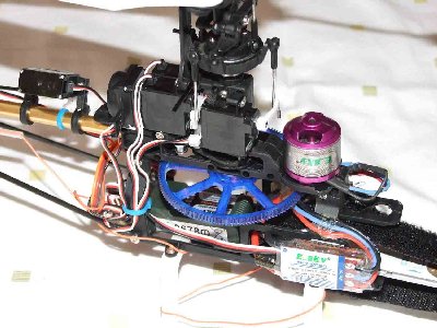

#537062

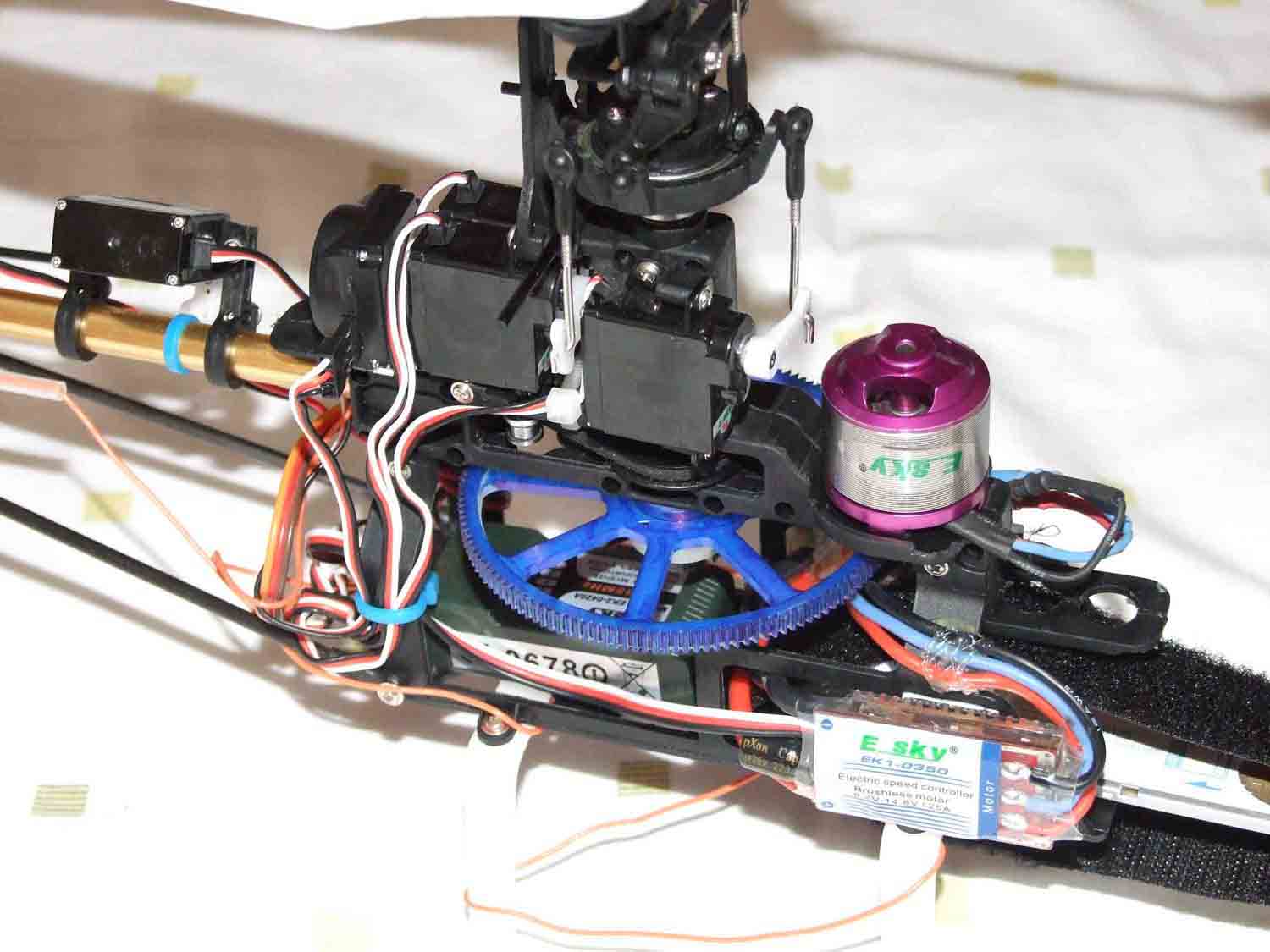

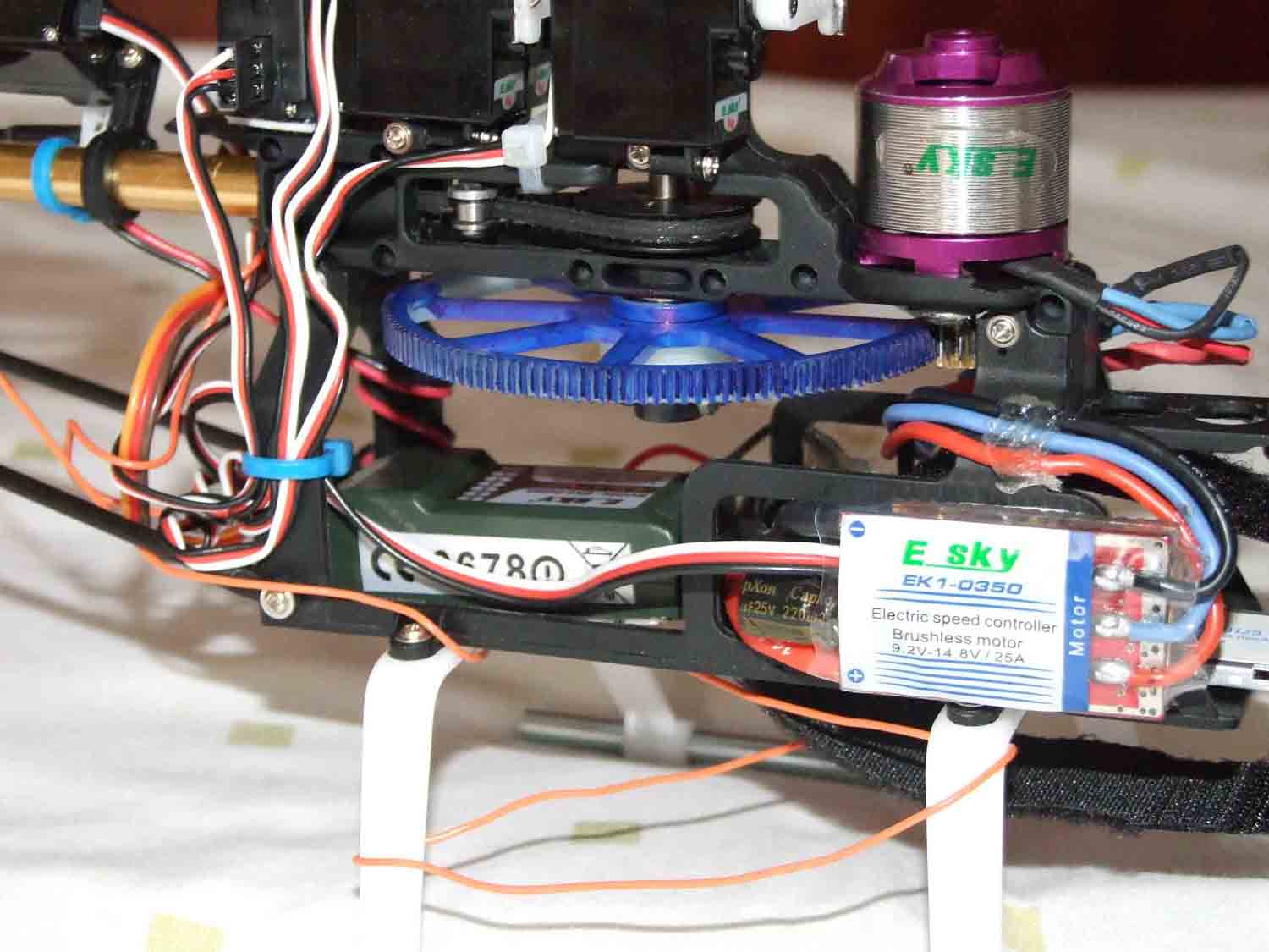

Buenas...quisiera saber si colocando es ESC y el Receptor juntos causa alguna interferencia o es que mi receptor ya fue. Es que cuando estoy haciendo un estacionario se corta el gas (solo por un momento quizas medio segundo) o sino cambia bruscamente de direccion generalmente hacia delante. Por estos arranques de locura del heli ya he roto tres juegos de palas y me da miedo levantarlo mas alto por que en una de esas pierdo el control y reviento el heli por completo. Cuelgo una foto de como tengo instalado todo.

He observado que hay una pieza debajo de la cabeza del rotor que tiene dos pasadores metalicos que juegan dentro de otra de plastico segun sube y baja el plato ciclico. El caso es que esta pieza tiene demasiado cabeceo es decir los pasadores tienen mucho juego dentro de sus guias no se si os ocurre a todos me gustaria que me comentarais gracias
Por iblackymb
#537213
RAFO:
Buenas!!
No te puedo decir exactamente donde, pero creo recordar que lei que el ESC podia provocar interferencias al receptor si se colocaban cerca.
Te pongo una foto para que veas como lo llevo yo que yo por ahora no he tenido ningun problema.
Saludos!!!
Por rafo
#537229
Gracias iblackymb !!!. :lol:
Entonces voy a tratar de colocarlo igual al tuyo. Pero dime lo has pegado con esas cintas de doble cara por que no veo ninguna correita y el canopy, no entra ajustado?...SALUDOS y nuevamente Gracias !

Por iblackymb
#537305
Si rafo, con la cinta de doble cara queda perfecto, y la canopy entra de sobra tambien. Cualquier cosa, aqui estamos ;)

Por iblackymb
#537507
jejejeje, JDJ y peedpeed, esa corana en azul es producto de la casa, un permanente azul y paciencia y listo, lo tengo hecho para ver por donde se come mas los piñones.

Por iblackymb
#537621
Y que resultado daria cambiar de 140 a 150? Menos RPM pero mas fuerza no? Alguien lo ha probado?
Saludos!!
Por peedpeed
#537665
iblackymb escribió:Y que resultado daria cambiar de 140 a 150? Menos RPM pero mas fuerza no? Alguien lo ha probado?
Saludos!!
Hombre, en tu caso seria:
3900 --> Revoluciones por cada voltio
11,1 --> voltios de la batt.
10 --> dientes del piñon
140 y 150 --> dientes de la corona.
0,80 --> factor de rendimiento del motor.
Saldria con una corona de 140 unos 2473 RPM y con una corona de 150 unos 2308 RPM.
De esto se puede deducir que con una corona de 150 tu heli consumiria menos lipo y el vuelo seria mas largo en tiempo, aunque creo que todo tiene su limite...dicen que la lipo sufre con piñones de motor grandes (aunque un 10T yo no lo veo grande. Grande creo que seria un 14T o un 15T).
Aparte de que la vida del motor se supone que se alargaria ya que no sube tanto de revoluciones, menos consumo y menos calentamiento.
Todo esto es teorica...habria que probarlo en la practica.
Salu2.

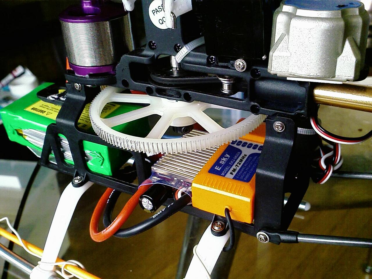

rafo escribió:Buenas...quisiera saber si colocando es ESC y el Receptor juntos causa alguna interferencia o es que mi receptor ya fue. Es que cuando estoy haciendo un estacionario se corta el gas (solo por un momento quizas medio segundo) o sino cambia bruscamente de direccion generalmente hacia delante. Por estos arranques de locura del heli ya he roto tres juegos de palas y me da miedo levantarlo mas alto por que en una de esas pierdo el control y reviento el heli por completo. Cuelgo una foto de como tengo instalado todo.
Yo probé a ponerlo así, (porque se lo vi a alguien de este hilo), y a mi me pillaba mogollón de interferencias. Tantas, que simplemente encendiéndolo, me ya me hacía extraños. Lo volví a poner en le lado derecho de la cabina, y problema resuelto. En mi caso, al receptor no le pasaba nada. Yo lo quitaría de ahí. Yo lo llevo como la foto que ha puesto iblackymb Lo he asegurado también con una brida (sin apretarla mucho para no dañar el ESC). El canopy me entra perfectamente de esta manera.
