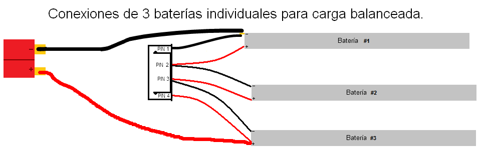

Si, ese es el esquema que muestra las conexiones internas (que no se suelen ver) y externas de una batería de 3 celdas.
Como puede verse hay puentes entre + y - entre la celda 1 y 2, 2 y 3.
El conector de balanceo tiene sus 4 cables para una 3S, más los cables de carga principales (el negro y rojo gordos)
Eso es lo que se consigue con un cable como éste, para 3 baterías individuales de 1 celda:
http://www.banggood.com/1-To-3-Battery- ... 89016.html
Lamentablemente parece que no fabrican un cable igual pero para 5 baterías, pero al menos cargas 3 del tirón (ni más ni menos, no sirve para cargar 2 baterías porque se corta el circuito)

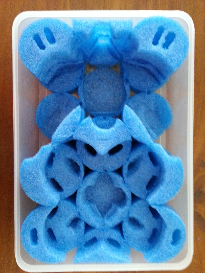

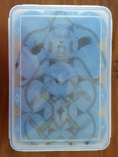

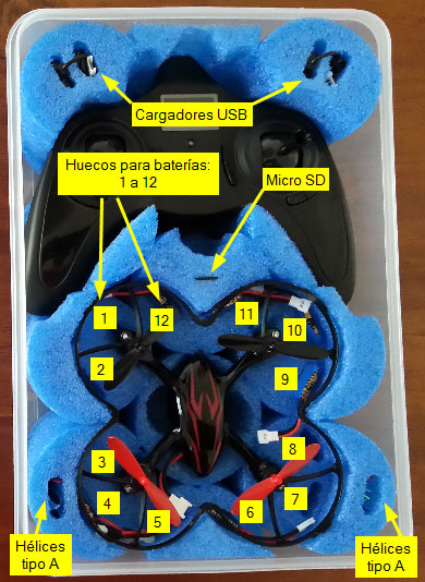

Hola, como no encontraba nada aparente para transportar mi Hubsan, me he decidido a hacer un "estuche" de bajo presupuesto (unos 6€) y un rato de entretenimiento. He comprado en un bazar de los chinos un táper (2,90 €), un churro de los de aprender a nadar (1,20) y pegamento para plásticos flexibles (0,75x2). Con un poco de paciencia y un cúter he llegado a esto...

Por cierto Allium, menuda caja de transporte "todo-alcanfort" que te has currao con todo detalle... SEMBRAO! :mrgreen:

Hubsatron escribió:Vale...... Me parece que ya entiendo el cable de Longhom.
Lo único que no pillo son las conexiones al pin grande de balanceo
He modificado el gráfico que había colgado "fontaa" para que veas las conexiones del conector blanco de balanceo, en éste caso para 3 baterías.
Espero que te aclare las cosas:

- El cable a modificar: http://www.banggood.com/1-To-6-Balance- ... 85563.html
El resto es cortar y soldar los cables y conectores con cuidado, poner el termoretráctil al milímetro, y a disfrutar! jajaja
multibarc escribió: Y pregunto, ¿tal y como lo tienes modificado puedes "pinzar" el número de cables que desees según el número de baterías que quieras cargar en ese momento? De ser así, es la bomba! Lo digo porque al utilizar los banana me imagino que podras conectar y desconectar al gusto y al momento.
Exacto, puedo cambiar el cable positivo (rojo con 2 conectores banana) y cargar de 2 a 5 baterías en éste caso (se puede modificar el sexto cable y se podrían cargar hasta 6 bat, pero como dije sólo tengo 5 del mismo tipo, 380mAh o 500mAh).
multibarc escribió: PD: si no modificamos este cable, para qué nos sirve?? Solo para balancear las pequeñas diferencias de carga de las diferentes baterías?
Muchas gracias!!
El cable sirve para cargar varias baterías al mismo tiempo, en modo balanceo. Eso da como resultado que el cargador dejará todas las baterías con la misma carga (cada bat quedaría con 4.2v, ni más ni menos).
O sea, no sólo las cargo, sino que las dejo todas con la misma carga sin importar cuánta carga residual tenían al inicio de la carga.
También podrás hacer una carga "de almacenamiento" (unos 3.8v cuando no las vayas a usar durante mucho tiempo) y descargarlas si quieres y necesitas.
Si no cargas en modo balanceo y por ejemplo pones 2 baterías con niveles de carga distintos, el cargador va a llegar hasta 8.4v (siempre carga 4.2v por celda aunque sean de 3.7v).
Si las baterías partían, una con 3.0v y la otra con 3.4v, a las dos les va a meter la misma carga hasta llegar a 8.4v en total, por lo que una va a quedar con menos carga y la otra bien, o la que estaba más cargada revienta e incendiar tu casa :? .
Ese es el problema/riesgo/peligro.
Espero que se entienda correctamente.
Saludos!

Longhorn escribió:
multibarc escribió: Qué maravilla!!!
Este cable lo tenía visto de BG pero no sabía qué uso se le podría dar. Podrías hacernos el favor de ponernos los enlances del material que has necesitado para modificar el cable? (los conectores banana y el plástico que cubre el cable).
Material usado:
- Conectores banana de 2 mm (5 pares en total) como éstos: http://www.banggood.com/2mm-Gold-Bullet ... 41813.html
- Tubo termoretráctil o termocontraíble (el que cubre los conectores banana y las soldaduras). Yo me compré un kit de varios tamaños en negro y rojo: http://www.banggood.com/Wholesale-150pc ... 62267.html pero en Banggood hay más variedad (sólo negro, sólo rojo, multicolores, etc etc). Busca "Heat shrink" y te sale todo.
