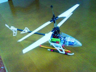

Por keops_BCN
#449197
manoplas escribió:Hola keops_BCN,
Desde luego que no es normal, una pregunta para intentar ayudarte, descartando que no tengas mal el trim en la emisora (el vertical del mando derecho debe estar más o menos al centro).
Con el heli encendido y todo en reposo ¿tienes el plato cíclico horizontal?, me parece ver en el video que las palas inferiores tienen una cierta inclinación.
Te he echo unas fotos para que lo veas tu:
No se si servira de algo, pero por intentarlo...
Ahora he estado haciendo pruebas, cual seria la reaccion al mover el vertical del mando derecho, porque veo la reaccion al mover el izquierdo tanto vertical como en horizontal, tambien al mover en horizontal el derecho, pero no veo ninguna reaccion al mover el izquierdo en vertical, digo yo que algo deberia variar al moverlo, no?? a ver si encuentro el fallo que no se si esta en la emisora o en el heli.

Por keops_BCN
#449297
He estado desmontando y al final he ido tirando del hilo, el servo que controla el avance no funciona correctamente, se va abajo del todo y no responde, por eso se iba hacia atras. Cambiando el conector con el del otro servo si que funciona asi que el fallo esta o en el 4 en 1 o en la emisora, me voy a poner en contacto con el vendedor, lo compre a modeltronic por ebay. Espero que no me pongan pegas :(
Ya os contare como se portan.

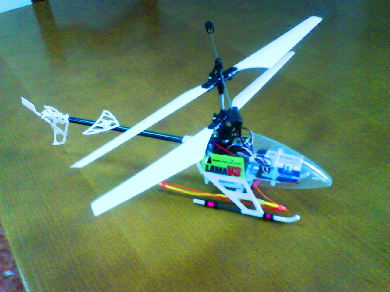

Por bermudeznet
#450405
Pues gira la rótula del servo de la izquierda (heli visto desde atrás) a izquierdas en sentido contraio agujas del reloj, así será mas larga y ganará inclinacion hacia adelante.
Por bermudeznet
#450409
Pues esto va teniendo buena pinta, despues de trimar para compensar algunos gramos mas de peso en la cola de grafito, vuelve a ser un colibrí, cuando le ponga las piezas en aluminio se quedará mejor.
