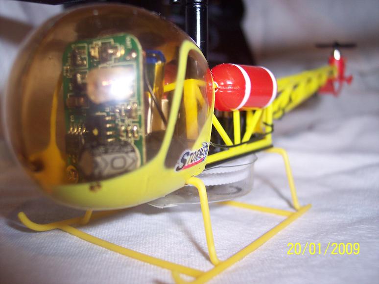

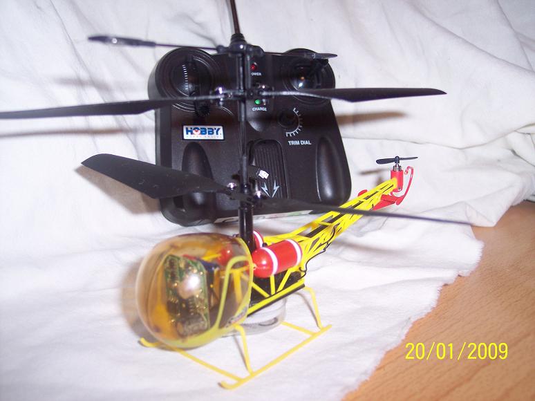

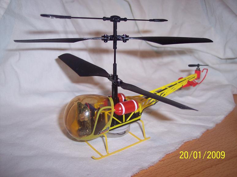

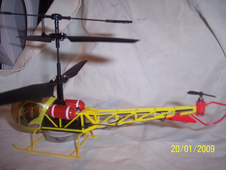

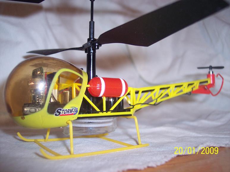

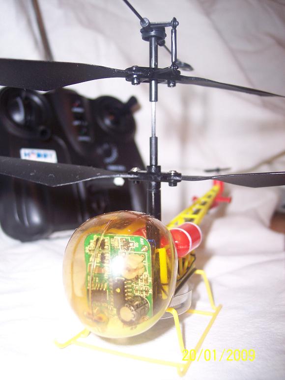

Hace algunos días colgué un mensaje en el que hablaba mi pequeño Storm IV, bonito pero muy débil, que me enamoró desde que lo vi. Os lo presento, este es[/img]
Se le partió el eje interno (de fibra) y como es lógico no existen repuestos para este juguete. Le fabriqué uno de acero y, aunque tenía el baile de sanbito, volaba más o menos bien, pero un día al dar gas, no se elevaba, se dedicaba a dar vueltas hacia la izquierda sin levantar el vuelo. Lloré amargamente la pérdida. Encima de mi escritorio, dentro de una bolsa, dormía en compañía de un gemelo que compre (cuando algo me gusta...).
El milagro fue que hoy lo encendí con la esperanza de que funcionara y funcionó. Entonces miré al otro y vi que le quedaba poca vida. Con el material quirúrgico y en la mesa de operaciones, trasplanté el eje interno y la corona de uno al otro y ¡VUELA! (hace un pequeño circulo en estacionario pero que más le puedo pedir después de resucitar). Lo descubrí justo antes de escribir el mensaje, por eso lo dejé en suspenso todo.
¡Alabado sea el Señor! ¡Demos gracias al Señor!
P. D.: además es radio control, nada de infrarojos.
Un pequeño coaxial de tres canales.

En fin... Oye muy chulo el Storm IV. Yo estuve a punto de comprarme un pequeñajo de estos de 4 CH antes del comanche. Creo que era un Walkera. Y tal vez lo hubiera comprado si el de la tienda hubiese tenido un poco más de ganas de vender. A veces parece que te están haciendo un favor.
Como siempre ando inventando cosas, antes de poner un eje alargado hecho con varilla de aportación de soldar, probé a hacerlo con una varilla de fibra de carbono. La saqué de una de las patas del taca-taca. Tan solo la tuve que lijar un poquito y entró bien. Funcionó poco pues la fibra de carbono es elástica. Y aunque a priori pueda parecer ventajoso por recuperar la forma original al doblarse (tras impactos), resulta que también es elástica sobre su eje longitudinal, es decir, al retorcerla.
Probáblemente con un motorcito como el Storm IV no llegue a tanto, pero en el lama sí y no se transmitía bien toda la fuerza de rotación de la corona a las palas.
Todo este rollo para decirte que si el Storm IV funciona mejor con carbono, de las patas de un taca-taca podrías obtener unos cuantos ejes de fibra. Que lo sepas!

Dr. Fux escribió: Todo este rollo para decirte que si el Storm IV funciona mejor con carbono, de las patas de un taca-taca podrías obtener unos cuantos ejes de fibra. Que lo sepas!
Estimado Dr. Fux, las fotos le pueden llevar a error. El pequeño Storm IV que ves es pequeño, pequeño. No lo he medido, pero más de doce centímetros de largo no tiene. El eje interno (que creo que no es de fibra de carbono, me expresé mal, es algún material parecido al plástico pero algo fibroso... no sé lo que es exactamente) mide de calibre uno con dos milímetros, creo que las barras de los taca-taca son algo más gruesas ¿no? Pero gracias por darme la idea. Me costó una barra de acero de un metro y calibre uno con un milímetros la friolera de tres euros, eso sí, se ha llevado muchos porrazos y no se ha doblado la puñetera.
Gracias por interesarte por mi pequeñín que desde ayer se llama Lázaro. Saludos.

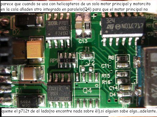

hola pabete,veo que tienes un poco de insomnio como yo.
siento no explicarme mejor, a veces me enfrasco en meditaciones demasiado profundas sobre algo y me pierdo yo mismo.
esto es lo que pienso que es el 4 en 1:
por lo que he visto se compone de dos partes bien diferenciadas dos placas de circuito que se unen por 6 "pinchos".
la placa de atras de la luz y los potenciometros del gain y proporcional es una placa que por si sola es un receptor de 6 canales al que solo le han puesto los canales 1 y 2 (los que van a los servos de avance y ladeo)y los canales 3 y 4(estos "pinchos hembra") van por el lado de dentro hacia la otra placa y realizan una doble funcion,por un lado señales de control de los dos motores hacia el giroscopo,y por otra parte del giroscopo hacia el receptor recibe la alimentacion(por esto tampoco han puesto los "pinchos"(conectores) de bateria que seria por donde le entraria la alimentacion al receptor si fuera autonomo.
por otra parte esta la placa del giroscopo que recibe la alimentacion de la bateria,se la pasa al receptor y la usa para el giroscopo y para la potencia de los dos motores coaxiales de la palas.
por lo que yo creo esta placa realiza la mezcla de de los canales canales de la mano izquierda del trasmisor, el de potencia que para los dos motores y el de direccion que segun en que posicion este le da la misma potencia la los dos motores o le le da mas potencia a uno o a otro para que gire en uno u otro sentido;
ahora bien , realmente lo que ocurre es que el giroscopo es el que controla las revoluciones de los dos motores, de forma que una vez ajustado para que la cola permanezca "quieta" al operar sobre la direccion es como si movieramos ese ajuste desequilibrando y con ello girando.es parecido a montar en bicicleta,una vez conseguido el equilibrio,basta empujar un lado del manillar para desequilibrar y producir el giro.
bueno eso es como creo que funciona el 4 en 1.
lo de que pudiera ser ampliable la emisora y el receptor es por que quizas podria servir para algun modelo de helicoptero de dos palas y motor de cola pequeño,ya que al estar la electronica comprimida en el 4 en 1 pesa menos que receptor,variador y giroscopo por separado.(por poder volarlo dentro de casa).
creo que tendria que ser de paso fijo osea de 4 canales igual.
bueno espero no haberme liado mucho.
una cosa los de 6 canales como los emplean? existen helicopteros de 5 canales?
alante-atras, izq-derecha, motor, paso de palas, direccion,
¿ cual me falta? :D

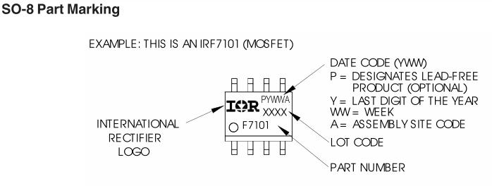

bueno parece que he encontrado la referencia del integrado de potencia,en realidad parece ser que el numero que lo identifica es el ultimo y no el primero como suponia,
parece que se llama irf7413zup es de la casa international rectifier y aqui estan sus caracteristicas
http://pdf1.alldatasheet.com/datasheet- ... ZUPBF.html
