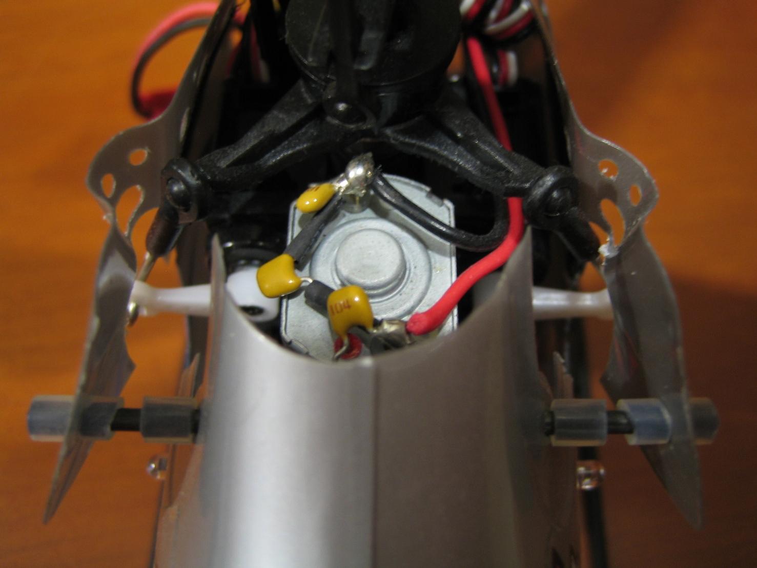

efectivamente, si pones los brazos del servo más largos y recortas la cabina para alojarlos, aparte de ir más rápido, la principal ventaja que le veo es que vas a poder mantener un avance constante, cosa que con el lama "de serie" el heli acelera y decelera a pesar de mantener el stick todo avante.
Aqui dejo una foto de la modificación en la que se pueden ver los brazos de servo esky, y la sujección de la cabina que ayuda a separarla (es el mismo soporte que se utiliza en la parte de delante).

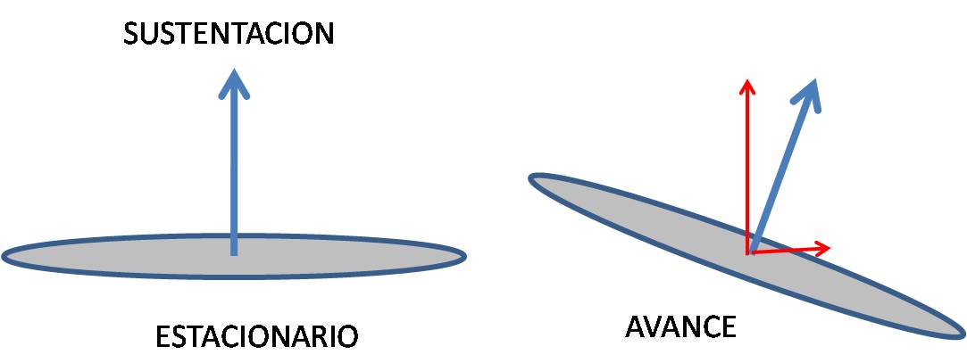

MA_BLACK, lo que cuentas es normal y pasa en todos los helis. Lo que tienes que hacer es adelantarte a la jugada y conforme le des avance al heli vete aumentando las revoluciones del motor (esto es cuestión de práctica). Esto es debido a que en estacionario toda la energía del rotor se emplea en sustentar el heli pero, cuando lo inclinas para avanzar, parte de esta energía se emplea en vencer la resistencia al avance (razón por lo que disminuye la sustentación) y hay que contrarrestarlo dando más energía (más gas al rotor) para mantener la misma altura. Cuando decelera pasa lo contrario, aumenta la sustentación por lo que hay que bajar revoluciones.
Lo que hacemos al alargar los brazos de los servos es permitir más inclinación al plato cíclico (y por tanto al rotor) lo que se traduce en más velocidad y agilidad. Las modificaciones que he hecho en el lama son:
