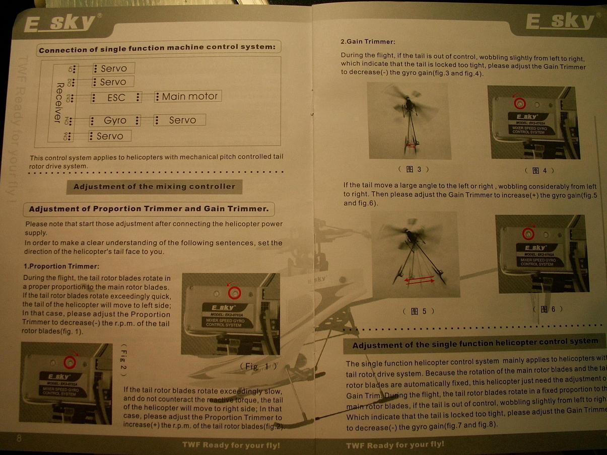

Si aprieto hacia el potenciometro del gyro hacia el + ¿que me aporta?
Intenta subirlo a lo máximo que te permita el heli, sigue habiendo diferencias de opiniones al respecto, asi que lo mejor es que hagas tu propia prueba y saques tus conclusiones. Mi consejo de novato es que lo subas a tope y vayas probando, si notas que la cola hace unas pequeñas oscilaciones, bajalo un poco y vuelve a probar, asi hasta que consigas un buen vuelo pero llevandolo lo más cerca del + que puedas.
