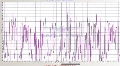

Vuelo con las TP 5000 Extreme V2, y volando 4.5 minutos, he gastado unos 3400 mah. Osea que ahora cuando le ponga unas palitas nuevas que le he comprado (unas SAB 550) lo mismo lo vuelo 5 minutos larguitos.
Lo que me preocupa en este momento es el amperaje para el motor, que según el fabricante tiene 50A de continuo, y 70A de picos, y yo estoy todo el rato entre 60A y 80A y eso me preocupa.
A ver si cambiando palas consigo un consumo menor, y sino, tendré que pensar en opciones como meterle un V-BAR o cambiar el motor que me sale mas barato.
Os iré informando. :wink:

El lunes os pondré un grafico comparativo de un vuelo de 1.5 minutos con las palas MS composite 550, y las nuevas SAB 550.
Si veo que por ahi ya consigo el amperaje que quiero, por ahora volaré con esa configuración, sino tendré que probar a meterle unas palitas de 515 (alguien tiene algunas?) :wink:
Un saludo. :)

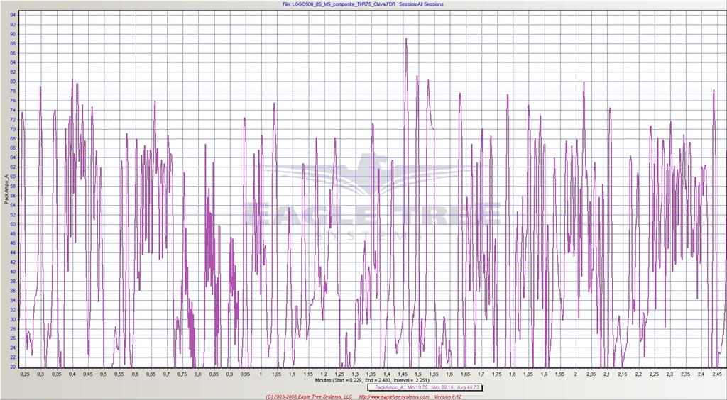

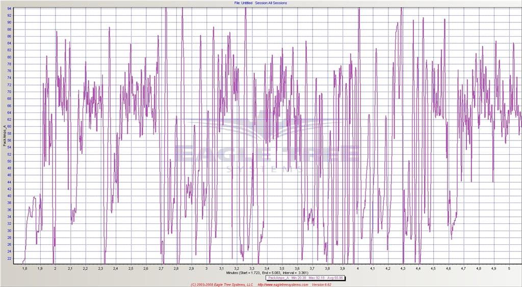

¿Qué tal la duración de los vuelos, temperatura de los componentes y amperaje al pasar el logo de 6S a 8S?
Por javiero
#757870
Aqui pongo un grafico comparativo con el amperaje con 6S y 8S.
La temperatura todavia es pronto para contrastarla porque esta semana ha hecho bastante frio.
Amperaje con 8S
Amperaje con 6S
Por thegamer
#757885
:shock: 11 amperios menos de media por vuelo... :shock:

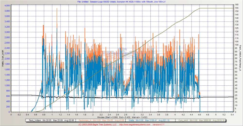

Por si te es de ayuda, aquí tienes la grafica del motor Scorpion 4020-1100 y el Vstabi y el variador Jive 100-LV.
Por javiero
#758696
Gracias jordi.
La verdad es que se pasa de amperaje en ese grafico. La putada es que no he encontrado las especificaciones tecnicas de ese scorpion para saber cual es el amperaje maximo.
