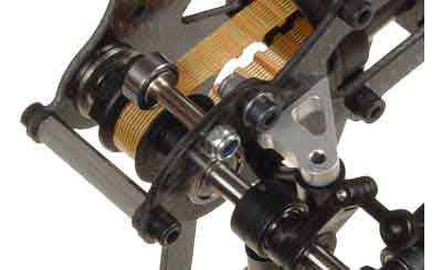

ya encontre tu mensaje sobre el upgrade de la cola el los logos
Hay alguna discusion en el helifreak de si se rompen o no las correas en los logos, como siempre hay opiniones de todo tipo
http://www.helifreak.com/showthread.php ... =tensioner

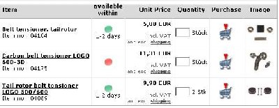

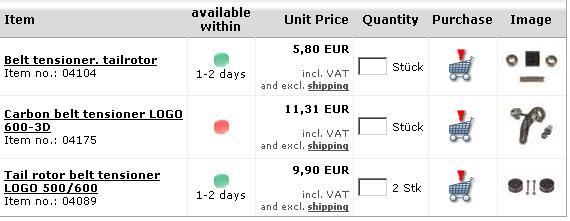

Alguno llevais el tensor de correa ese que venden?
http://mikado.e-vendo.de/e-vendo.php?sh ... 021&p=3021
belt tensioner.jpg (8.29 KiB) Visto 2647 veces

Al parecer ocurre con la correa del Logo 600 y no en la de los 500, esto me ha parecido leer.
Yo tengo instalado el Upgrade de cola en carbono, pero ahora que me fijo en la foto que has puesto es diferente a la del 500 o por lo contrario hay que hacer un taladro para instalar el Upgrade , de todas maneras yo no he tenido ningún problema. Mañana miro de hacer una foto para que se pueda ver la diferencia.

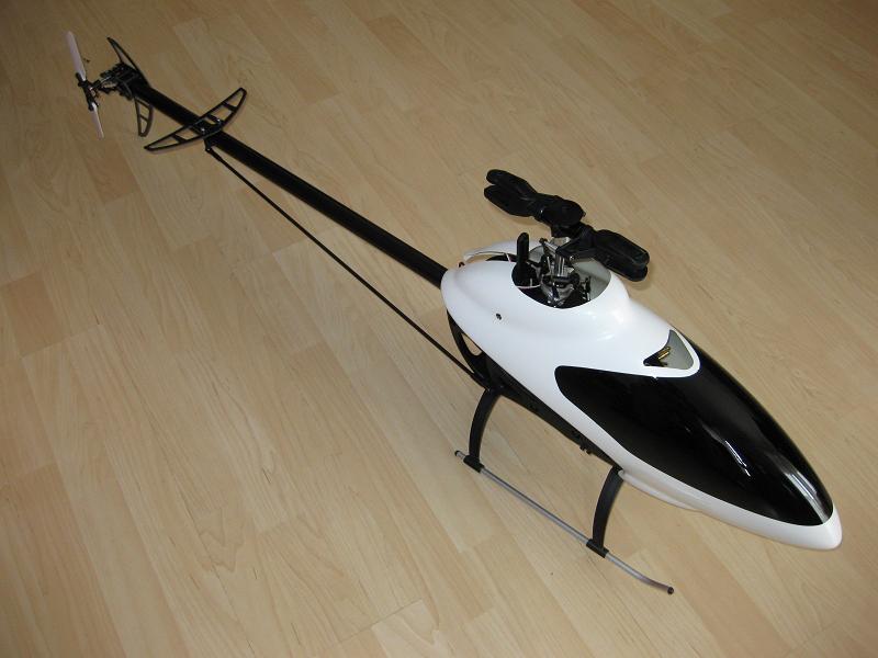

Así ha quedado el Canopy después de intentar pintarlo y dejarlo medio bien. También una del rotor de cola para que Chelmon compare, al parecer el Upgrade de cola del Logo 600 y 500 son diferentes.

Jordi, que cabina mas chula. Te mando la mia para que me la pintes igual :wink:
Respecto al tensor de la correa no tengo claro cual es. Lo venden igual para el 500 que para el 600 y el que parece que es, el 04175, esta en rojo, no lo tienen.

Es el que mencionas, el que esta fura de stock .En ReadyHeli también lo tienen pero también fura de stock http://www.readyheli.com/MIK4175_Carbon ... ik4175.htm

Muy guapa esa cabina jordi. :wink:

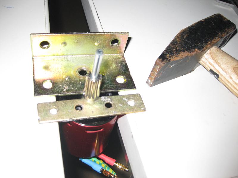

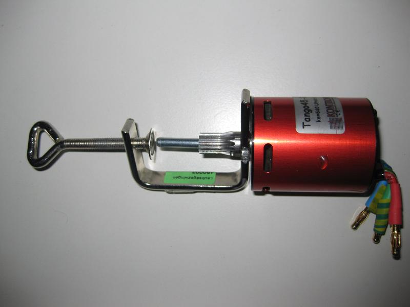

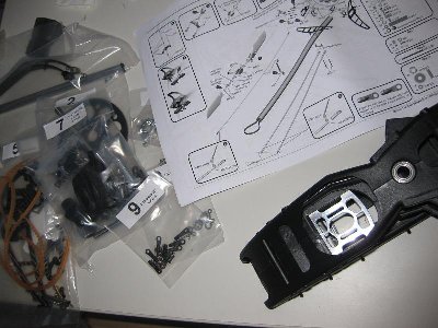

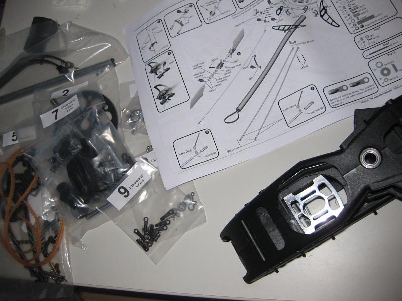

La construccion del Logo 600 ha empezado por fin. Javiero, animate y montalo tu tambien, que Jordi nos pinta la cabina y nos la da en el 3D masters! :wink: Por cierto, si conseguimos ir podemos hacer una cena o comida de helis electricos, ya que quedar para volar esta siendo complicado.

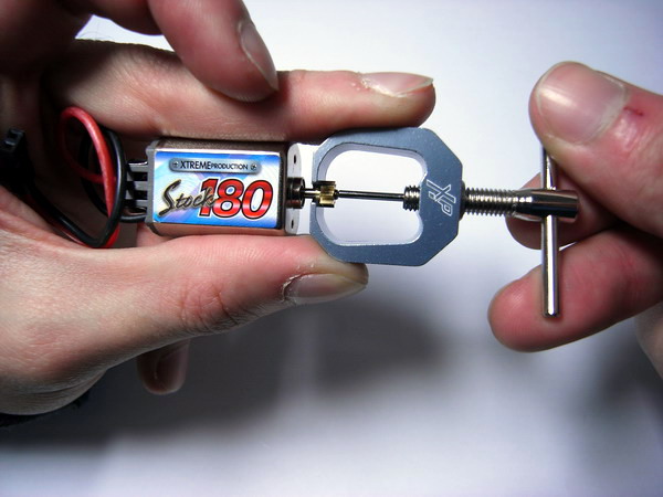

Me esta siendo imposible sacar el piñon del Tango. Como no he encontrado un saca piñones para ejes de 5 mm he hecho lo de abajo, pero se dobla el metal y se pasa la rosca antes de sacar el piñon. Le eche algo de fijatornillos al pasador, pero no mucho. Puede que sea algo de oxido lo que hay entre medias que lo atasca por aquello de la electrolisis al estar dos metales distintos en contacto. Algun truco?

Mira Chelmon, la solución es bastante chapucera pero eficaz ,no se resiste por muy fuerte que este. Yo lo he tenido que utilizar en alguna ocasión y sin problema.
Es baste básico ,consiste en un par de tacos a modo de alzador y un par de planchas de lo que puedas tener de unos 3mm o algo similar ,una vez esta suspendido simplemente tienes que picar con un punzo un golpe seco y listo ,mano de santo en plan chapucero.

#849767
He probado algo parecido sujetandolo con un presa y picandolo con un punzon, pero no estaba muy firme. Probare tu metodo, a ver si hay mas suerte. Me da un poco de miedo cargarme los rodamientos con la inercia.
Edito: Lo probe pero no sale. Darle mas fuerta ya me da miedo, retumba todo y me voy a cargar los rodamientos.
Última edición por chelmon el Mié, 01 Jul 2009 21:28, editado 1 vez en total.

#849783
Chelmon,
Es bastante normal que te retumbe y que a la hora de picar con el punzón se desplace el motor y repique el punzón y el martillo.
Coge un par de tacos de madera igual en altura, un par de planchas de acero o (rígido) y ajustas el motor al máximo a los tacos de madera y golpeas con un punzón y no con un trozo de eje como se ve en la foto. Pon los tacos en el suelo si no tienes un banco de trabajo, ya que encima de una mesa no es lo más apropiado .ten en cuenta que sumas un par de aglomerados de 1,9mm que no están firmes y no son sólidos y el trozo de eje que trasmite poca fuerza.
Te puedo asegurar que si lo haces como te indico, el piñón sale y sin dañar nada.

Pues este dice que nones. Ya la mesa como ves tiene refuerzo metalico por debajo, pero he intentado sobre cemento y entre maderas con un punzon como dices pero no hay manera, temo cargarme el motor. Si no hay ningun otro truco como calentarlo, meterle aceite o algo intentare con el dremel aunque creo que me cargare el eje. En el Scorpion consegui sacar uno y se ve como se hace como una capa de oxido entre los metales.

Gracias a todos por las sugerencias. El problema de estos que me dices Jordi, es que suelen ser de hasta 3 mm y el Tango es de 5 mm de diametro, he visto un par de ellos en tiendas. El de 5 mm esta fuera de stock en los sitios que lo he visto. Ademas eso es lo que trate de hacer yo mismo con la presa de la foto de arriba y no funciona, se deforma y se pasa la rosca.
Tengo el Tango en la nevera para que baje la temperatura lo mas posible en el eje y luego darle algo de calor concentrado al pinon, imagino que hasta 40 o 50 grados no habra problema y ver si sale con la presa sacatornillos que hice. Si sigue sin salir dandole un calor moderado con el secador o el soldador, le meto el dremel. Vaya que odisea...

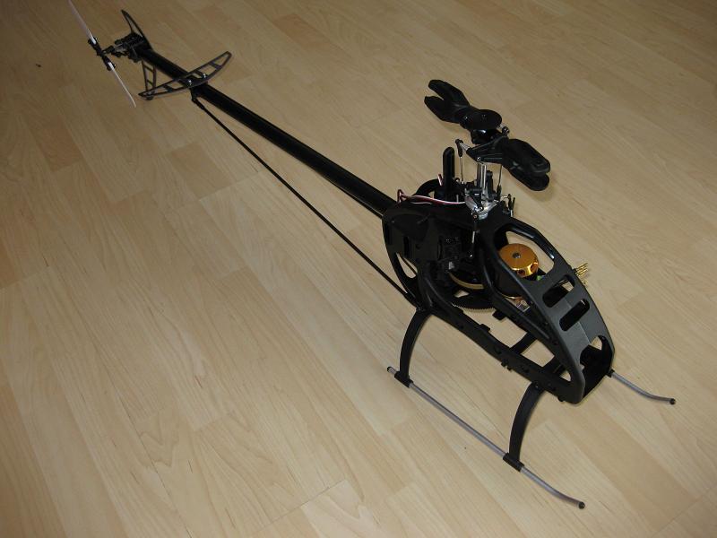

Aqui van un par de fotos del L600 despues de un par de tardes de trabajo, se monta rapido, con la excusa de rebajar peso no lleva ni arandelas. La impresion que da es que es muy ligero, pero muy fragil. Una torta y adios. No es un heli para paracticar cosas nuevas.
No me acuerdo que comentabais de los brazos de los servos que habia que encargarlos extra, me han valido los que venian con los DS610, tenian los 16 mm. Los servos quedan bastante inaccesibles, algo latoso.
La cola no va muy libre incluso aflojando la correa y le ha de robar mucha energia al heli en las autos. No se si es que no estan bien alineados los rodamientos. El plato ciclico me ha dado la misma impresion, no gira muy libremente.
Quiza le pida unas palas de 650, no se si se pasara de vueltas con 12S, no hay helicoidales de menos de 12 dientes. Sigo con el contencioso con el piñon del Tango, asi que seguramente montare el Scorpion. Ya tengo el cable USB de Castle, que parametros hay que poner en el Phoenix HV85 para los Scorpion?
Bueno, un heli ligero para volar los domingos, camisa limpia y un loguete :lol:

Al final salio el piñon con el dremel, una odisea, tuve que destrozarlo del todo. Al meter el nuevo vi el problema: le habia hecho una pequeña muesca al eje para que se sujetara el prisionero y eso habia deformado minimamente el eje, seguramente por calentamiento del dremel, lo suficiente para que el piñon entrara, pero no saliera. Cuando quiera sacar este otro va a ser lo mismo, con lo caros que son los piñones de Mikado.
Jordi, el Logo 600 ya trae una especie de tensor de correa de plastico, espero que valga. Ya casi lo tengo listo para volar, en una semanita va al aire. La decoracion de la cabina la he hecho parecida a la tuya, la queria pintar de naranja que es el color que mejor veo, pero no me quedaba suficiente para toda la cabina y solo encontre amarillo. Lo de las transiciones de color es una buena idea que tome del tuyo. Quiero buscarle unas palas de 650 para que no sea tan igual al trex 600, pero no las encuentro facilmente . Para que no se pase de vueltas quiza tenga que ponerle la corona de 212 dientes, la estais usando alguno?

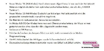

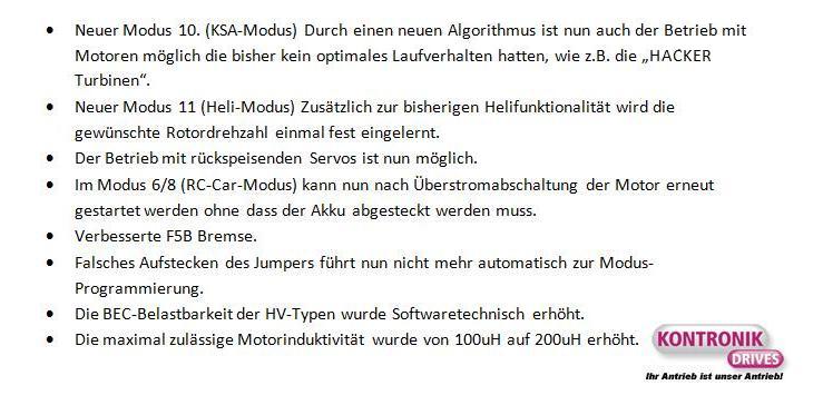

Por cierto, ya esta la v6 para los Jives. parece que han puesto modos nuevos y han mejorado por software la carga del BEC (eufemismo para decir que han corregido errores). Tambien han copiado algunos modos de funcionalidad de los YGE como memorizar las vueltas y hacerlas independiente de la lipo. No hay traduccion al ingles. Como ahora esta de moda sangrar a los usuarios, en la web esta pidiento 30 pavos por la actualizacion :evil:
en aleman:
http://www.rc-heli.de/board/showthread.php?t=107000
Software-Upgrade für JIVE entwickelt
Erstmalig ist für die JIVE Regler nun auch ein Software Upgrade verfügbar. Neben technischen Verbesserungen stehen zwei weitere Modi zu Verfügung. Durch einen differenzierten Algorithmus ermöglicht Modus 10 (KSA Modus) den Betrieb an Motoren die mit der bisherigen Ansteuerung nicht ordnungsgemäß betrieben werden konnten, wie beispielsweise den HACKER Turbinen. Heli-Modus 11 erlaubt die Einstellung einer festen Rotordrehzahl.
Weiterhin wurde der Einsatz im RC-Car optimiert, sowie das BEC der HV Regler verstärkt. Alle neuen JIVE Features finden Sie hier. Ab 01.07.2009 werden alle JIVE Regler mit der neuen Software Version 6.0 ausgeliefert. Alle bisherigen JIVE Regler können mit den neuen Features gegen eine Aufwandspauschale von € 30,00 aufgerüstet werden.
