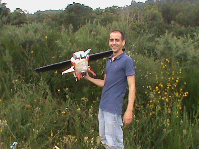

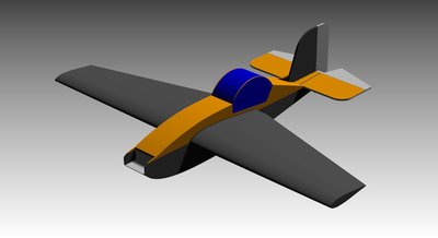

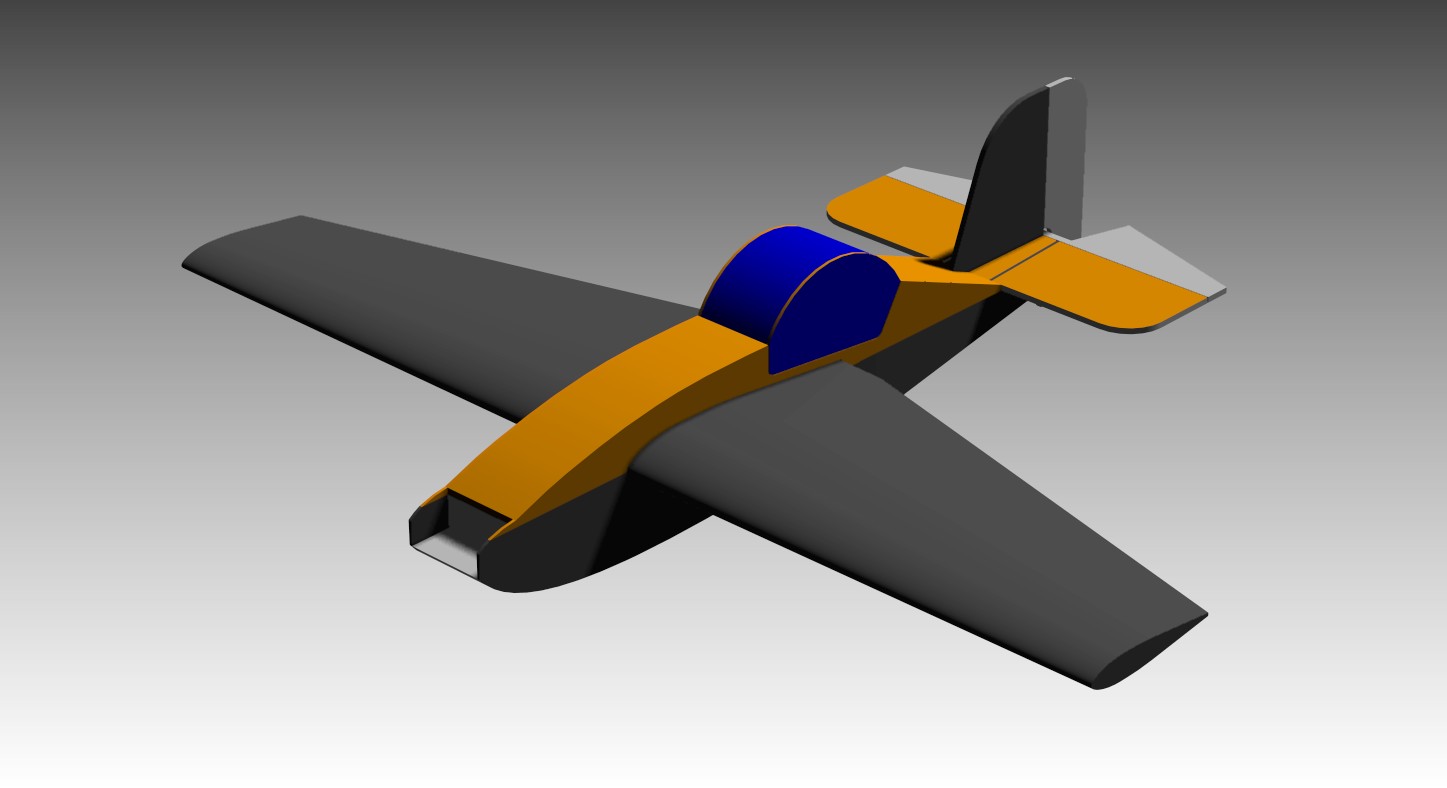

Batería: http://www.hobbyking.com/hobbyking/stor ... duct=17284
Variador: http://www.hobbyking.com/hobbyking/stor ... duct=15205
Servos: http://www.hobbyking.com/hobbyking/stor ... oduct=9549
Hélice: http://www.hobbyking.com/hobbyking/stor ... oduct=7953 Pero me viene en camino esta que irá mejor (o eso espero): http://www.hobbyking.com/hobbyking/stor ... oduct=6226

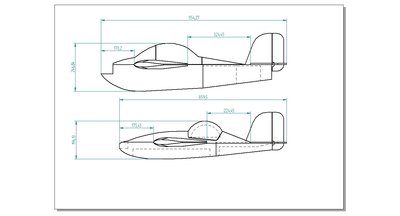

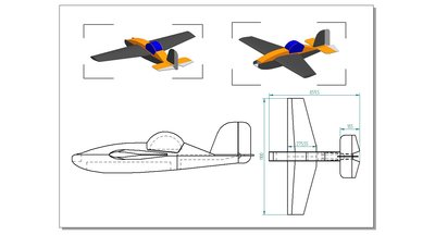

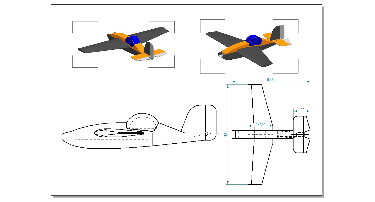

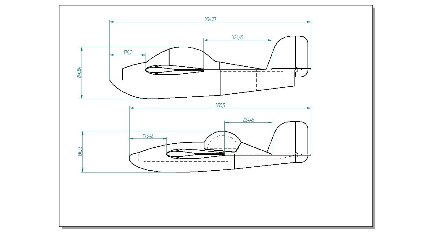

De momento me está costando ajustarle la incidencia y los alerones, pero en líneas generales sí que se puede decir que se controla bien. Esta tarde le meteré mano a los alerones, porque me han quedado un poco flojos y se descuelgan un poco haciendo que el alabeo no lo consiga ajustar bien, los tengo unidos con cinta y voy a ver si hoy los pongo con tiras flexibles pegadas. A ver si lo peso una vez que lo tenga OK. Más adelante cuando lo tenga más definido, sobre todo el tema de que sea fácil ajustar el CG sin lastres (atrasaré un poco las alas), haré un hilo con él y publicaré planos.
