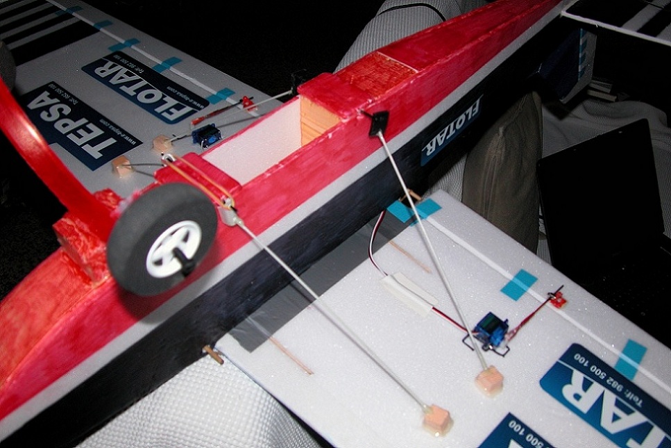

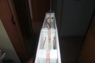

Muy buenas, lo prometido es deuda, hay van unas cuantas fotos de como va la construcción de la BB 60¨, solo me falta pintarla, decorarla, terminar el tren de aterrizaje y ponerle la unión que va de los servos a los alerones, timon y profundidad (no se como se llama esa unión), Lanius, yo tambien creo que el motor que pedi va de sobre para el vuelo tranquilo que quiero hacer, mi duda es si meterle una 10 X 7,4 o una 8 X 3,8 con una lipo de 2200 3S 20C (tambien tengo lipo de 1300 3S y 1000 2S) pero prefiero si puedo las de 2200 3S ya que tengo bastantes y de las otras solo 1 de cada.
Perdonar el tocho pero es mi primer avión entero construido por mi y a mis 45 tacos estoy como un niño pequeño con zapatos nuevos.

El avión tiene una pinta cojonuda Miguelangsos, las uniones normalmente les llaman "envíos". Yo tengo 30 años y con cada avión que me hago me da un "gusanillo" que no veas y me pongo todo nervioso en el estreno, eso es que la afición te tiene bien cogido... jejejeje.
En cuanto a la hélice, con una 8x3,8 vas a tener muy poco empuje, yo como mínimo le metería una 9x4.7. Ponle la 10x4.7 que es mejor.

Muy buenas, bueno compañeros tengo el ánimo por los suelos, he puesto mi BB 60¨ en la bascula (con toda la electrónica puesta) y me ha dado 2 kilos y 230 gramos, sí, lo habéis leído bien 2230g, ufffffffffffffff y no sé como bajarle el peso, tanto refuerzo en las alas, que si listones de madera para que no se partan en el aire, al final ese peso, alguna idea? ( aparte de comprar un motor que tire de ese peso, y pueda ponerle lipos de 2200 3S y variadores de 25-30).
PD. Eso si el avión ha quedado de cine robusto y muy estable tanto por su estructura como por donde está el CG, en su sitio clavado.

Miguelangsos escribió:Muy buenas, bueno compañeros tengo el ánimo por los suelos, he puesto mi BB 60¨ en la bascula (con toda la electrónica puesta) y me ha dado 2 kilos y 230 gramos, sí, lo habéis leído bien 2230g, ufffffffffffffff y no sé como bajarle el peso, tanto refuerzo en las alas, que si listones de madera para que no se partan en el aire, al final ese peso, alguna idea? ( aparte de comprar un motor que tire de ese peso, y pueda ponerle lipos de 2200 3S y variadores de 25-30).
Puffff, parece que si, que te ha quedado un poco pesado si. En cuanto a lo del motor, efectivamente es lo que tu dices, me metes mas motor y listo, aunque ese variador de 25-30 amperios, por el peso que hay que mover, creo que se te quedara corto.

Arrea Miguelangsos... no te has quedado corto en refuerzos... Yo como en el primer vuelo las alas flexaban (solo metí unas guías de contrachapado de 3mm en la unión, y en todo el largo una varilla de carbono de decathlon de unos 3-4mm y una tira de madera de balsa de espesor 6mm y de 10mm. de ancho) opté por añadirle unos tensores con varilla de 2mm que van del ala a la parte inferior del fuselaje unidos con gomas, y el resultado es cojonudo, las alas quedan muy rígidas.
Pero bueno, ahora ya está... así que habrá que pensar en cómo conseguir que tu BB 60" vuele con ese peso. Aunque ya te adelanto que tendrás que poner atención durante el vuelo y aterrizajes a la velocidad mínima para que no te entre en pérdida, ya que no será tan flotona como la mía, que pesa 2,34 veces menos... Para que te hagas una idea la tuya tiene 46g/dm2 de carga alar y la mía 21,5g/dm2 (Por lo que he leído esta avioneta con 30g/dm2 se comporta perfectamente y lo recomiendan para volar en lugares con viento...)
