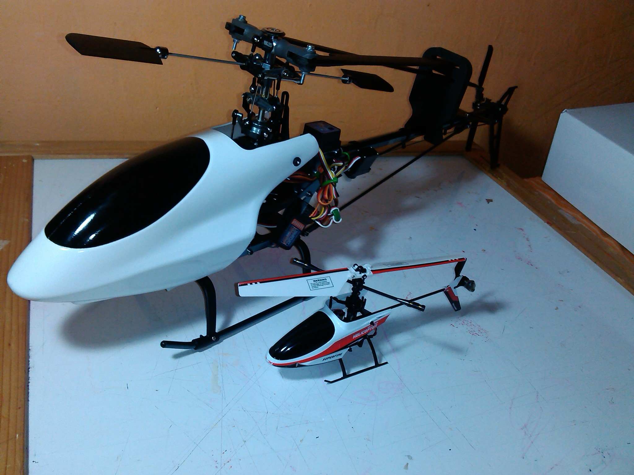

Ya mismo tendré mi 450 en pie de guerra (y la bolsa de plástico preparada jejejejejeeeee) en cuanto me lleguen las piezas que faltan
Eso si no acabo loco del todo con tanto plato cíclico, Gyro, grados de las palas, curvas, compensaciones y demás…
Yo por lo pronto me voy contentando con volar mi pequeñín 4 canales no coax

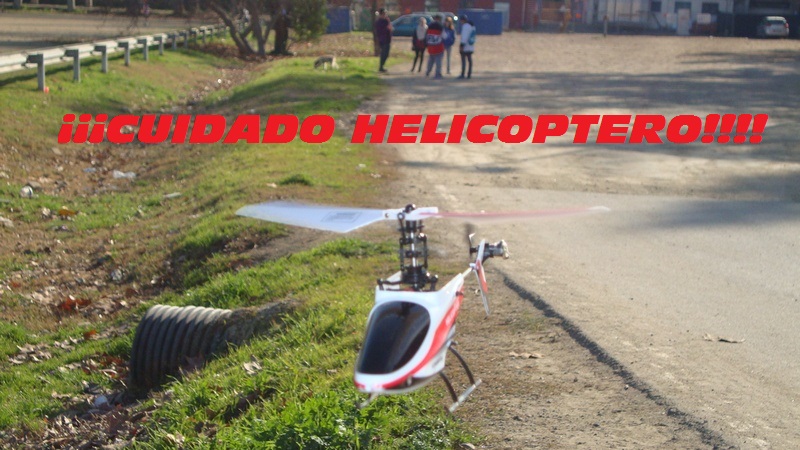

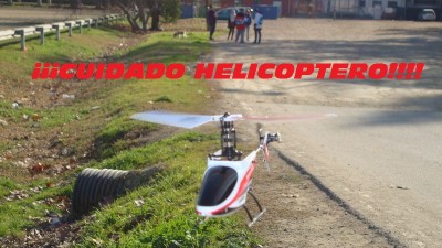

Este vídeo es del primer vuelo en la calle del HK-190 que realmente es un GW Xieda 9958 que puedes linkar a la turningy 9x, como es obvio tenía problemas de ajuste del plato cíclico, no me iba hacia delante como tiene que ser y me costó horrores, venia ajustado para volar en casa
Ya he aprendido a ajustarlo y ahora tiene una mala uva!!! va como un cohete
