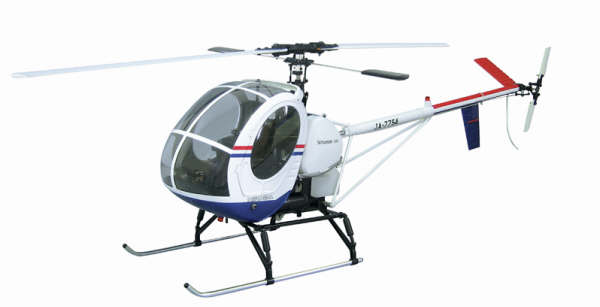

Rectifico foto...

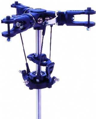

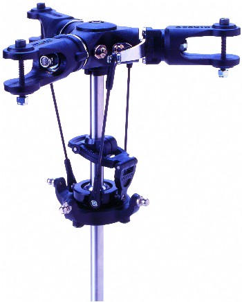

Os dejo unas fotos del rotor tripala y las dimensiones de las palas que usa, para conocimiento y respuestas.

para configurar un rotor si flybar, lo unico que tienes que hacer es conseguir que el mando actue 90º antes.
es decir, para un rotor de giro a derechas, el movimiento de cabeceo hacia adelante es logico pensar que la pala de atras tenga el maximo paso, delante el minimo y a derecha y izquierda el paso intermedio.
ahora, puesto que existe la precesion giroscopica, esto deve de suceder 90º antes, con lo cual, para el movimiento hacia adelante, la pala que queda a la derecha es la que mayor angulo tendra, la de la izquierda el menor, y delante y detra el paso intermedio.
sabiendo esto, es tan facil como mover el conpas de la parte movil del plato ciclico para ajustar estos 90º, con intependencia del tipo de comando que tenga el heli, ya puede ser ccpm, h1 o otros.
por otro lado, si quieres montarle esta cabeza en el ecu, siempre y cuando el plato ciclico de hirobo puedas adaptarlo al raptor en h1 no tiene mayor inconveniente.
