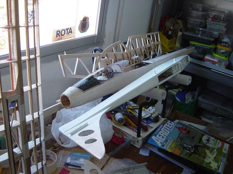

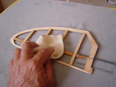

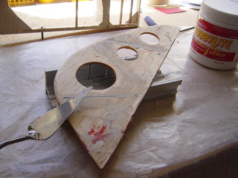

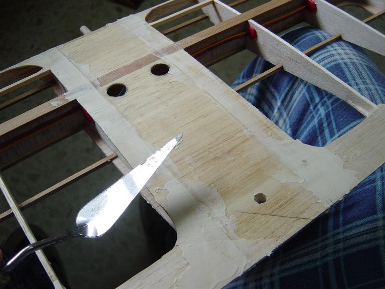

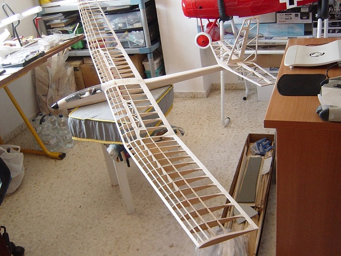

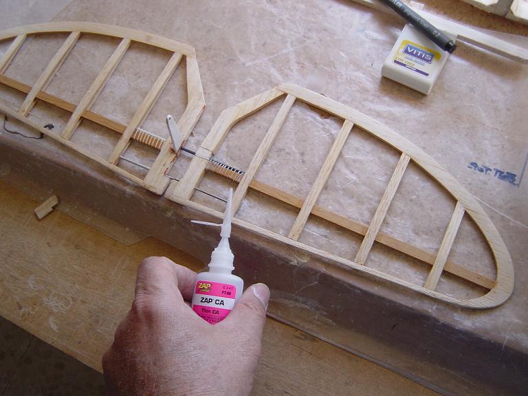

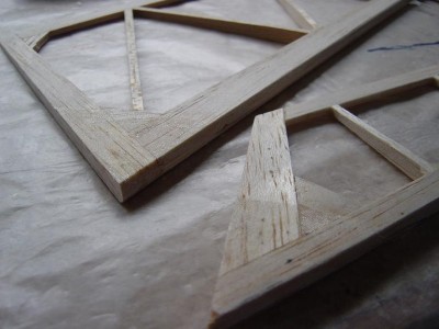

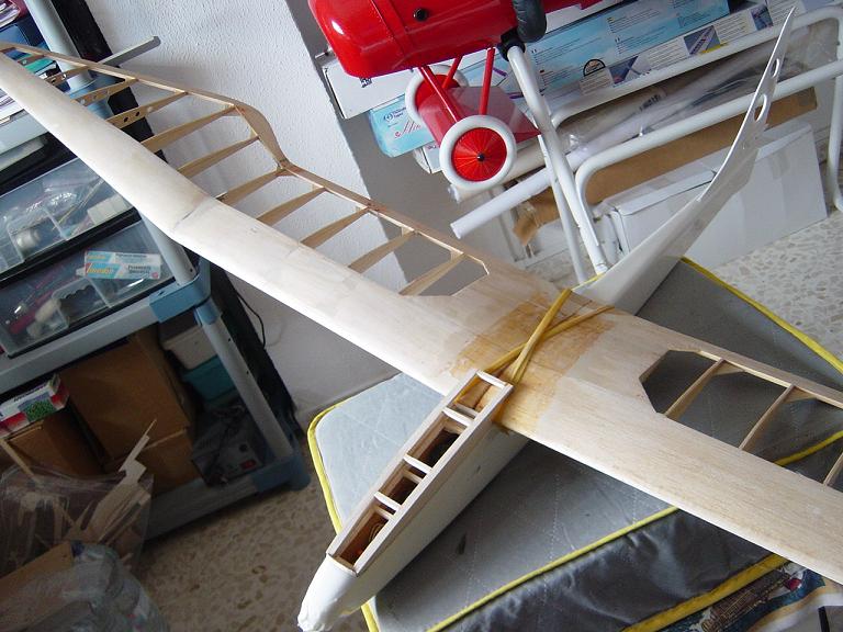

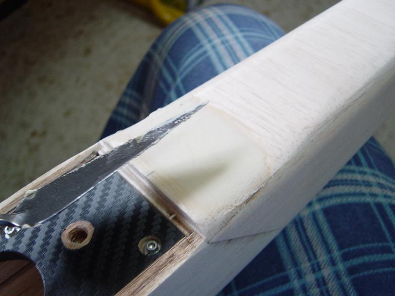

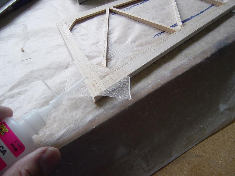

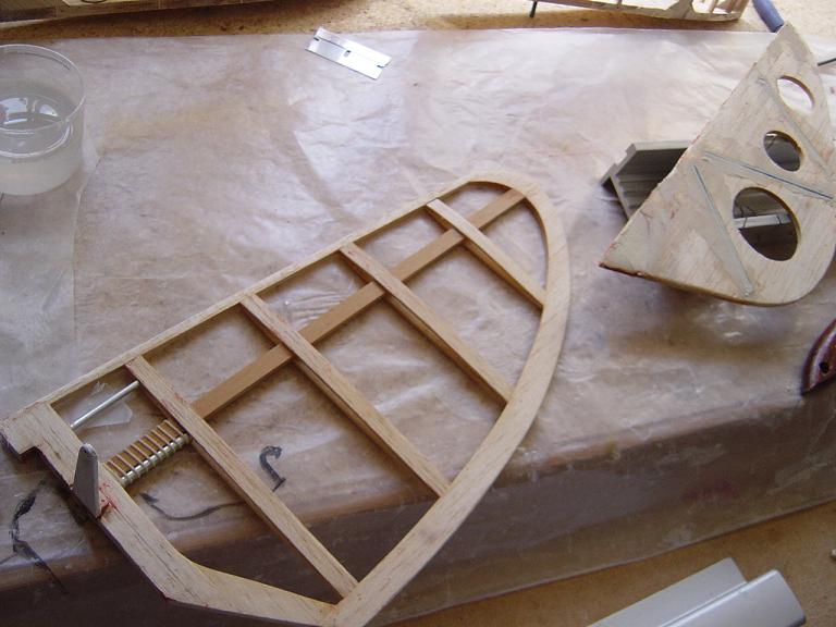

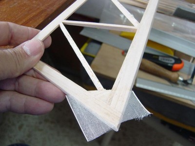

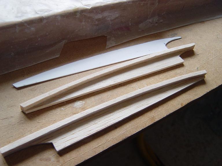

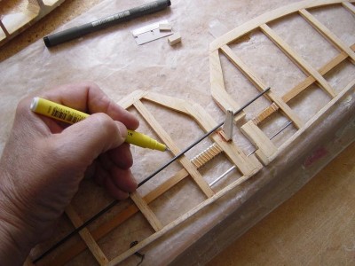

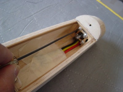

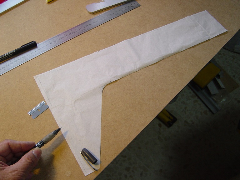

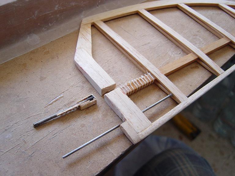

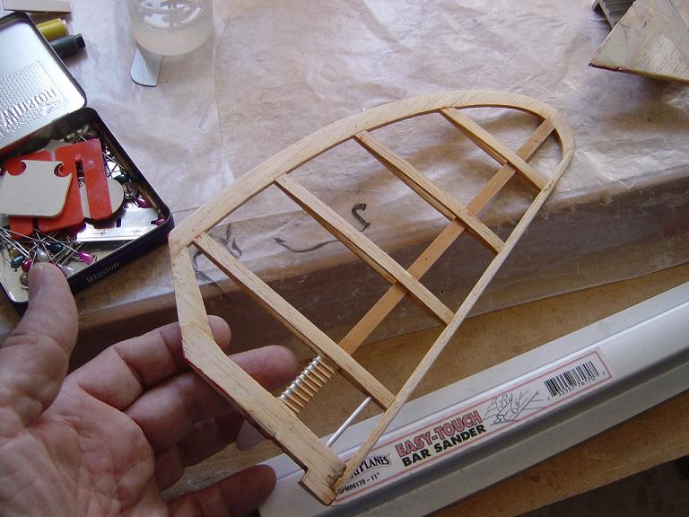

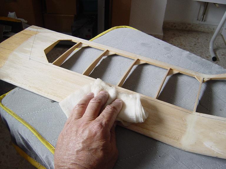

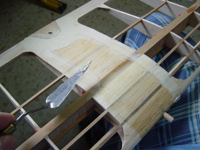

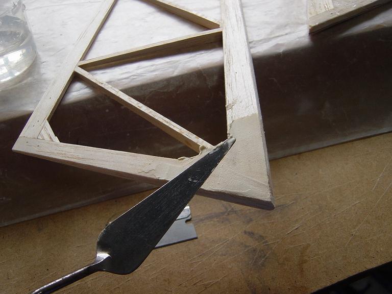

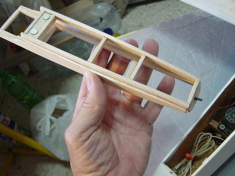

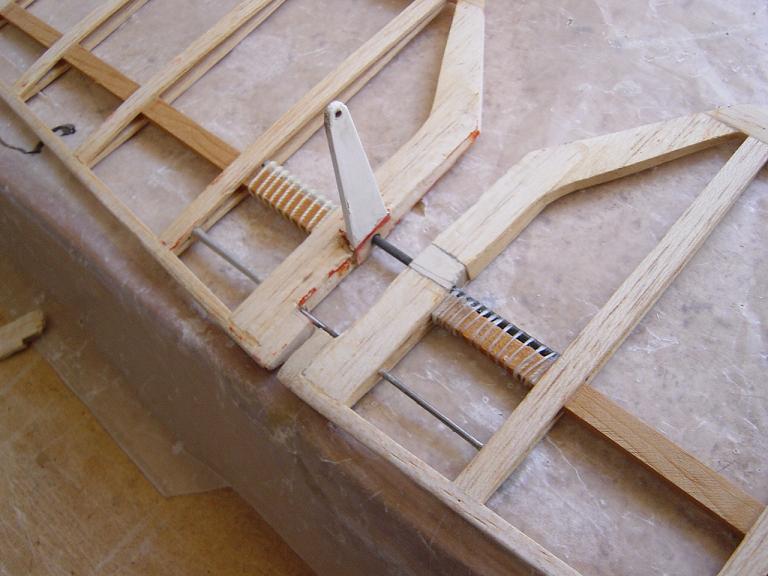

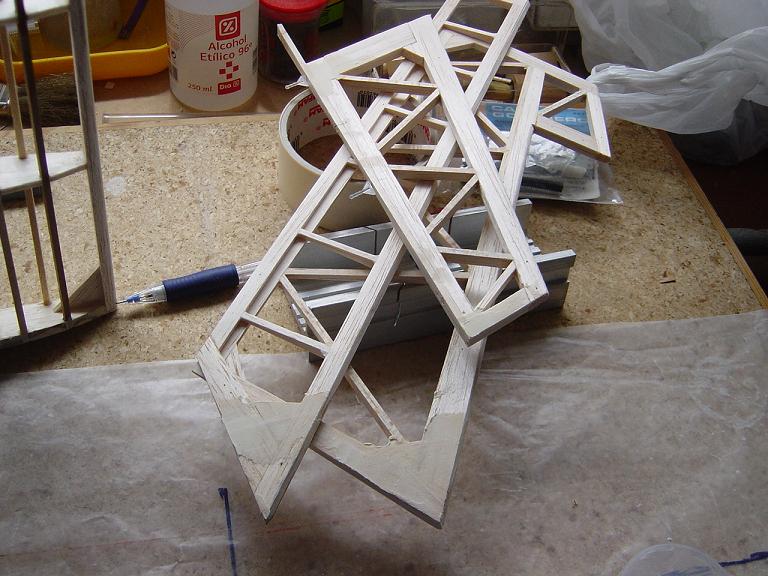

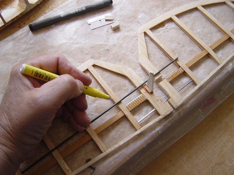

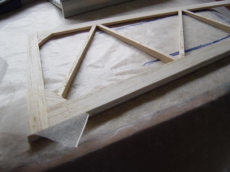

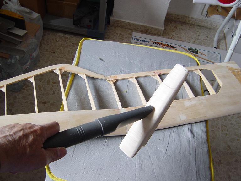

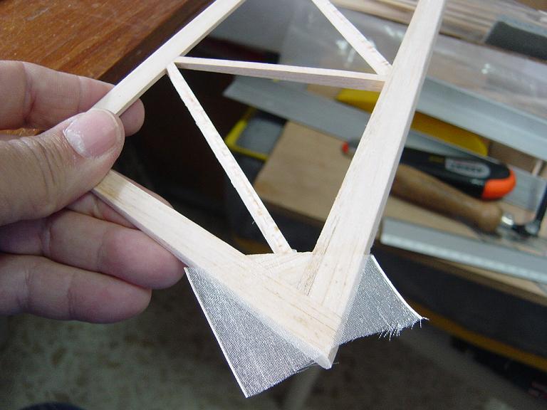

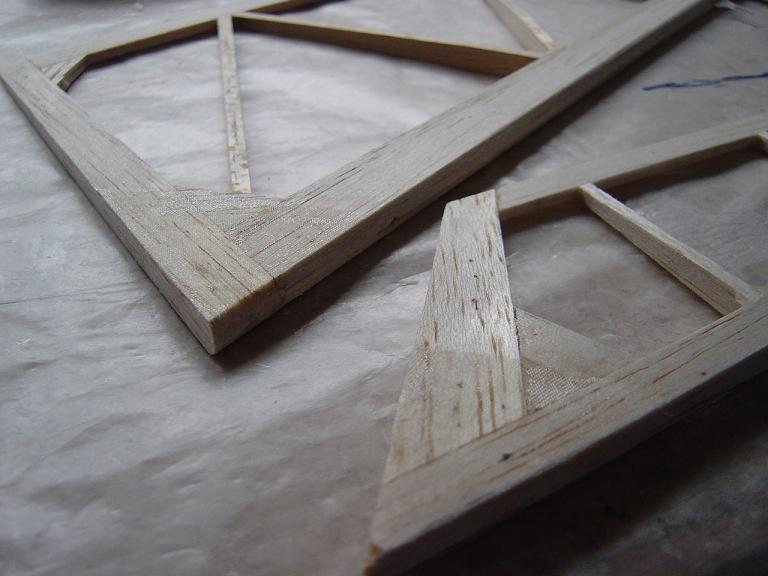

8) Y hoy hemos continuado con los detallitos de la estructura antes del lijado final que ya es inminente. Hemos retirado las tiras de papel de carrocero y listones que cubrían la cabina y ..¡¡¡ bingo ... :) :P :P :P :P :P :P ¡¡¡ Ahora tenemos una cupula perfectamente adaptada a la base de la cabina. Esto es lo bueno de este sistema y pegamento especial, sin manchas de ningún tipo ni el humillo característico del ciano ni nada por el estilo. Hay un buen ajuste con respecto al fuselaje y ahora lo que debemos de hacer es lijar un poquito el fuselaje en su parte delantera para que todo el conjunto cabina, fuselaje y cono discurran uniformente... :)
Por otra parte personalmente nos gusta reforzar un poquito el area en donde colocaremos los horns en las superficies de cola, así que hemos colocado en el lugar correspondiente unos triangulitos de organí adheridos con ciano fino a la estructura.
Por ultimo y antes del lijado final hemos procedido al enmasillado con Hobbylite del ala insistiendo especialmente en la zona cercana al refuerzo para el tornillo de montaje y el entelado con organdí para suavizar los resaltes. Un buen trabajo de entelado empieza ya por este proceso ... :)
Un saludete.
Manolo.

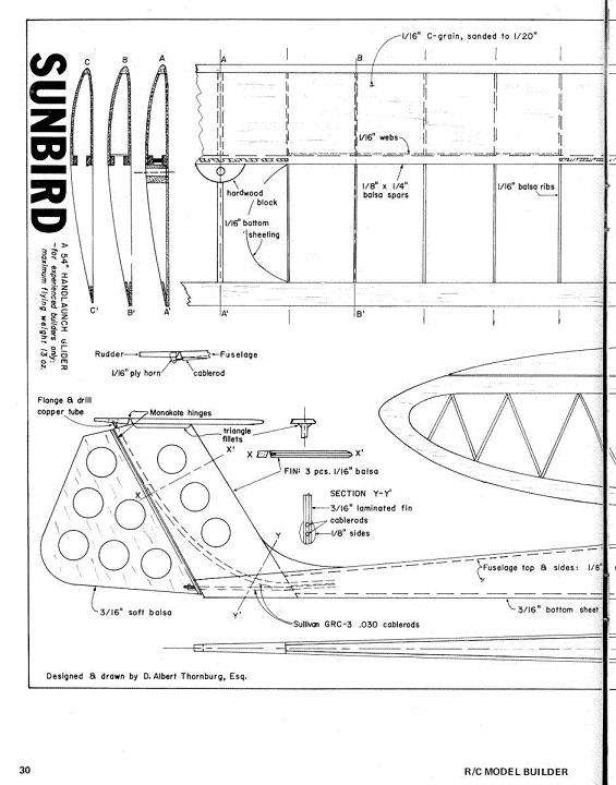

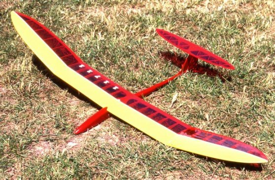

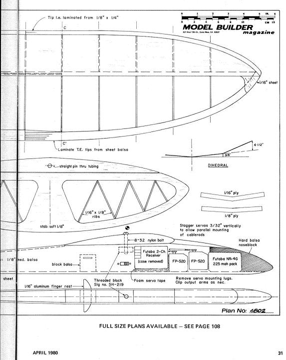

Hola Manolo, ya estamos en las priemras horas del miércoles y la prespectiva de vuelos no es muy halagüeña que digamos, al menos por aqui. Veremos si el sábado amanece un sol radiante :?: :?: :?: :?: y podemos estrenar el trasto.
En lo referente al litespan que te comento, no lo tengo pensado para ningún modelo en particular, lo he comprado a titulo de prueba. Si que habia pensado utilizarlo en un proximo f5j, pero tambien existe la posibilidad que lo destine a un Sunbird, pajarillo que espero conozcas, ya que es un antiguo diseño de Dave Thornburrg, y que anda rondando por aqui cerca. Un amigo me comento algo de un pequeño plano que tenia y que había perdido hace años........ de un cacharro pequeño.... lazado a mano ......
Oye Vicente ¿No sabrás que ....?
Pues si hombre, llegar y cogerlo . Se llama Sunbird
¿Y como te has acordado.....?

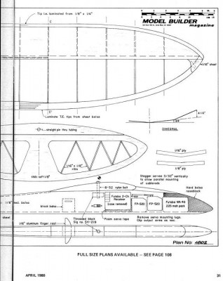

Pues porque desde que se publicó en un suplemento de la revista Avion del año 80 lo tengo entre ceja y ceja. Incluso en su día comence a hacerlo, pero con la tecnología de la época, quedo en agua de borrajas, lógicamente. :evil: :evil: :evil: Según lo que se leía en el articulo era un gran cazador de térmicas, para lo cual supongo que la ligereza sera primordial. Asi que de momento eso es lo que hay.
Veo que el estabilizador del Mini Birb es pendular y el mando lo lleva por fuera. Ya pondrás una foto del detalle una vez montado. Me gustará verlo.
Hale, a darle pronto a la plancha.

8) Hola Vicente y resto del distinguido personal. Buenas tardes noches. :)
Pues referente a lo del tema del litespan es lo que te comentaba. Muy apropiado para modelos ligeritos y lograr un minimo peso, aunque no sé como saldría comparandolo con el Oralight que a mi entender sería de lo mas parecido y relativamente facil de adquirir.
En cuanto a lo que me comentas de meterle mano a un Sunbird ... pues qué quieres que te diga... :) :) :) :) :) que te animo a ello y claro que conozco ese velerito, se trata de un pequeño lanzado a mano del mitico Maestro Mr. David-Albert Thornburg, como bien dices y creo recordar que fué publicado en la revista Model Builder americana de Abril de 1.980. Tiene toda la firma y lineas clásicas que tanto le gustan al amigo Dave, compartiendo esos marginales tipo Hirh Wolf del BOT, pero sin el ala de gaviota. El perfil es el mismo del Pajaro con la característica entrada Philips, aunque no recuerdo a qué espesor, y una relativamente grande cola en T... y apenas 1´37 mts. de envergadura, según palabras de su diseñador lo que pretendía en este velero era hacerlo competitivo para cazar térmicas desde un lanzamiento a mano, unir el mundo del vuelo libre y el radio-control en un modelo y que fuese barato y relativamente facil de construir...
Personalmente aunque ya van tres Pajaros construídos por un servidor; ( Dos originales y un MiniBird ), mas el que actualmente está en proceso de restauración del amigo Paco, nunca he realizado este pequeño velerito aunque siempre me ha gustado..., pequeño, economico, funcional, original y muy, muy bonito y practicamente un desconocido en nuestra tierra.... :) :) :) :) tantos aviones y tan poco tiempo... :( :( :( :( quien sabe, puede que algún día... :? :? :? :? :? Totalmente de acuerdo contigo en que con la electronica de que disfrutamos hoy en día... y porqué no, incluso con alguna sustitución de largueritos en carbono sería una auténtica pasada y podría volar incluso mejor que en su día.... :) Si he de serte totalmente sincero..., en el caso del Olympic II y el BOT que he construído recientemente, estoy disfrutando con ellos tanto o mas que con los que hice en su día y aunque puede que los recuerdos me equivoquen, para mí que estos vuelen incluso mejor que los primeros; ( servos digitales, receptores de 2´4, pesos... ), :)
Si te puede interesar me envias un privado con tu correo electronico y te envio el reportaje que apareció en su día en Model Builder con la construcción del Sunbird y planos en PDF creo recordar que tengo por ahí guardados...

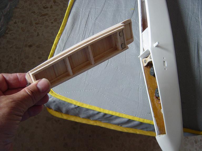

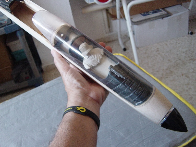

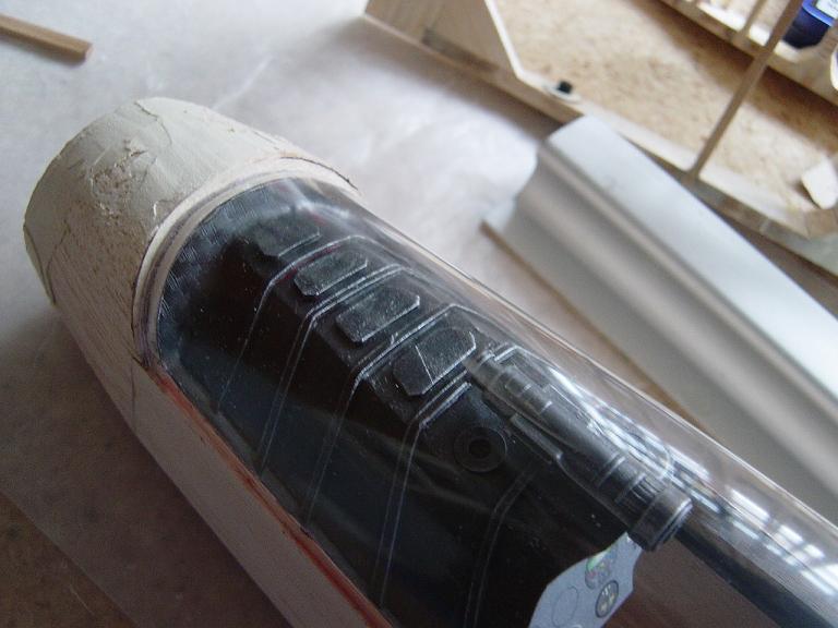

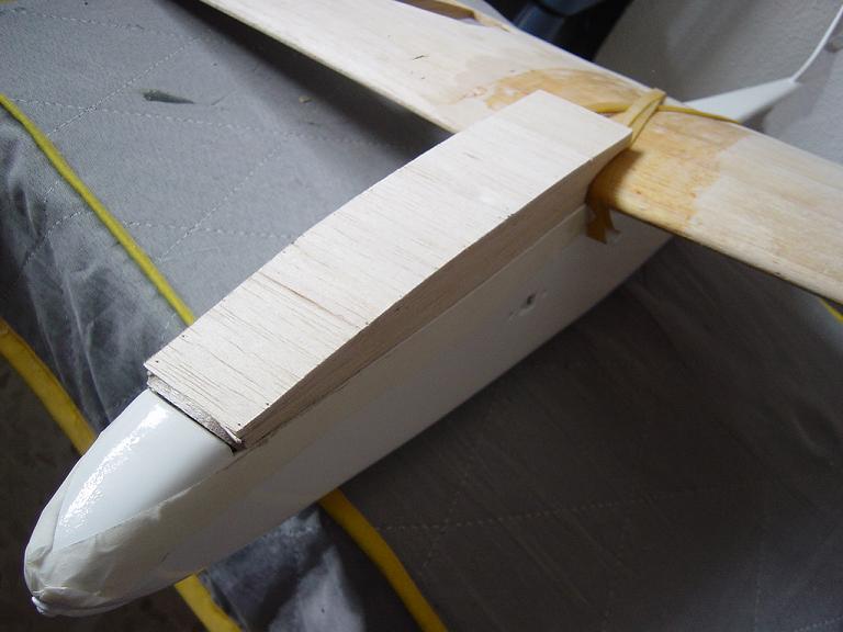

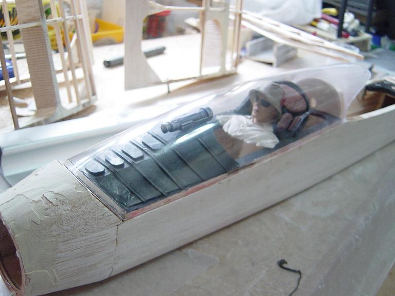

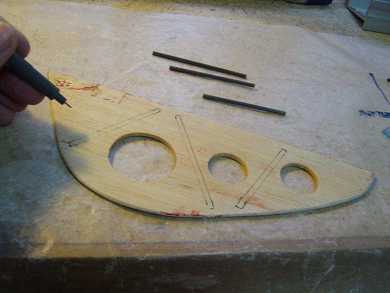

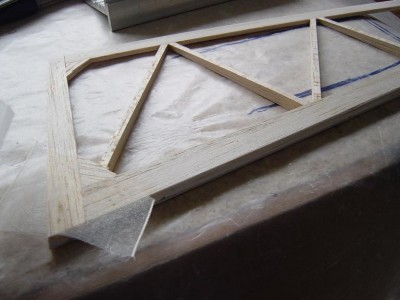

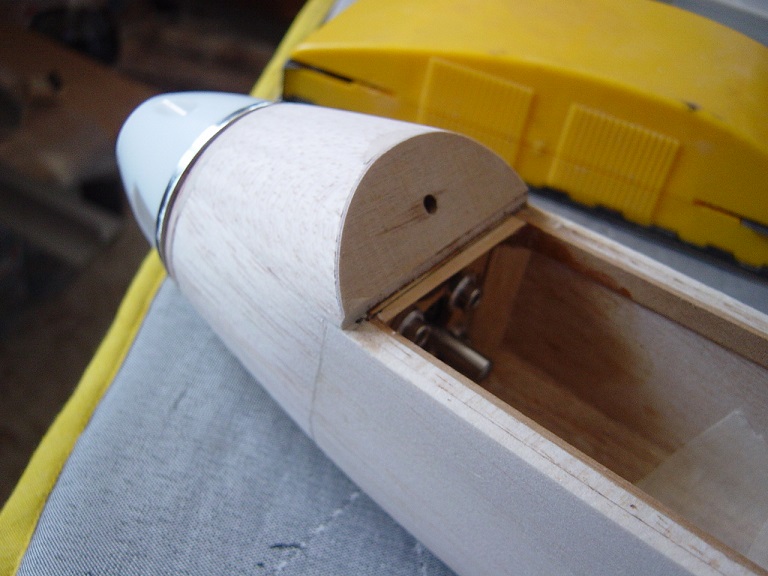

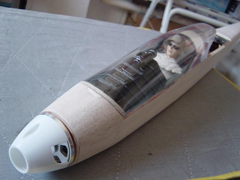

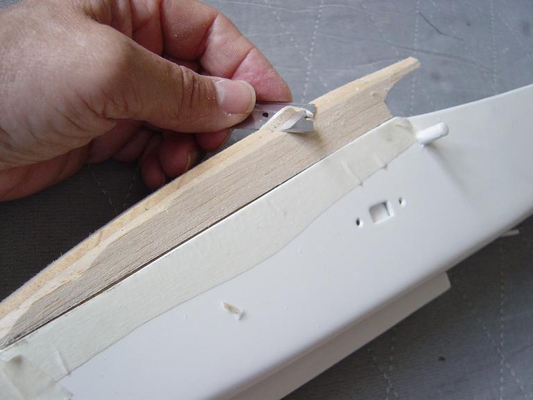

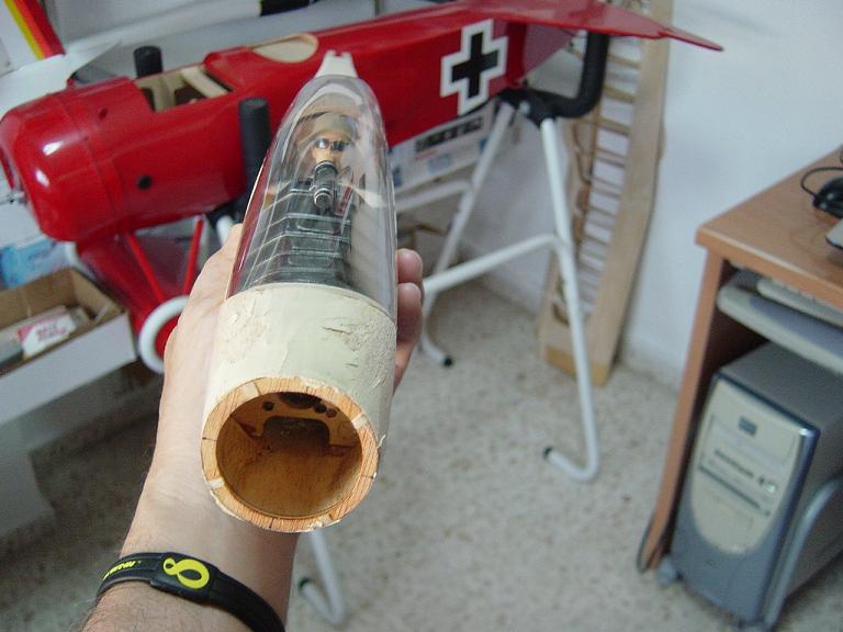

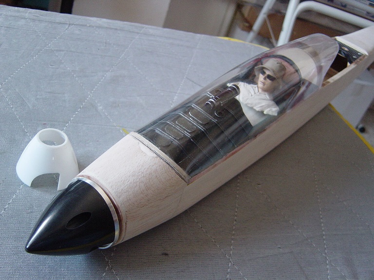

Como hace tiempo que perdió su cabina lo que estamos realizando es una cabina-tapa similar a la construída en el Olympic II. Paso algunas fotos por si te decides a construir en tu Mirage una similar pues es relativamente sencilla de construir.
Por ultimatetwo
#1215893

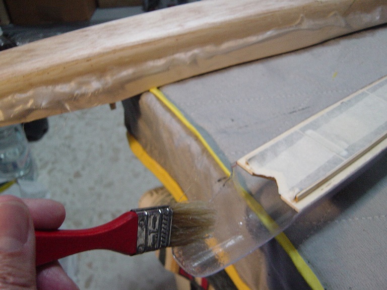

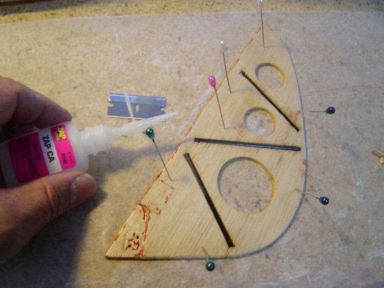

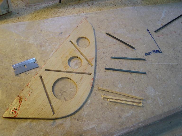

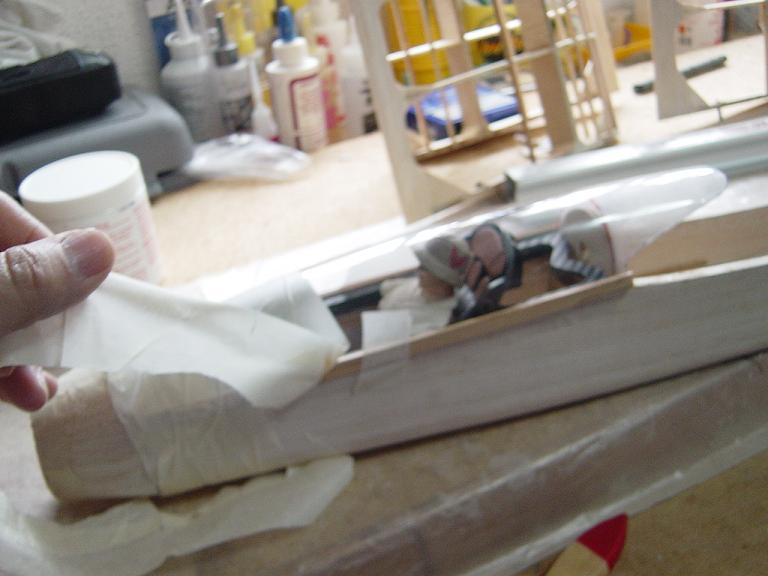

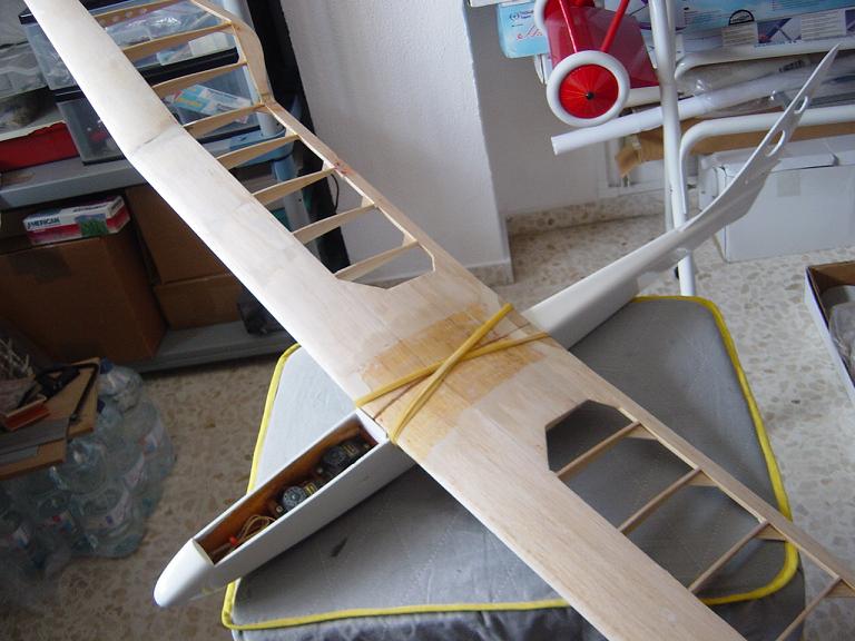

8) Una vez efectuada la base de la cabina recortamos los costados en balsa de 3mm. colocamos unos largueritos cuadrados en la parte interior para poder redondear mas tarde las esquinas y enchapamos la parte superior con balsa de 3mm. En la parte delantera colocamos una semicuaderna en balsa y practicamos un taladro de 3mm. en el centro de la misma y el taco del morro del fuselaje. Pegamos en la semicuaderna un teton redondo en carbono que nos servirá para el alineamiento delantero de la cabina. :). Una vez seco el conjunto procedemos a tallar y lijar la tapa cabina tratando de que siga las lineas fluídas del fuselaje y el morro... :)
Por ultimatetwo
#1215894

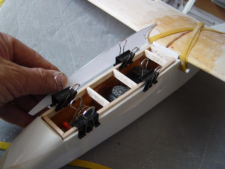

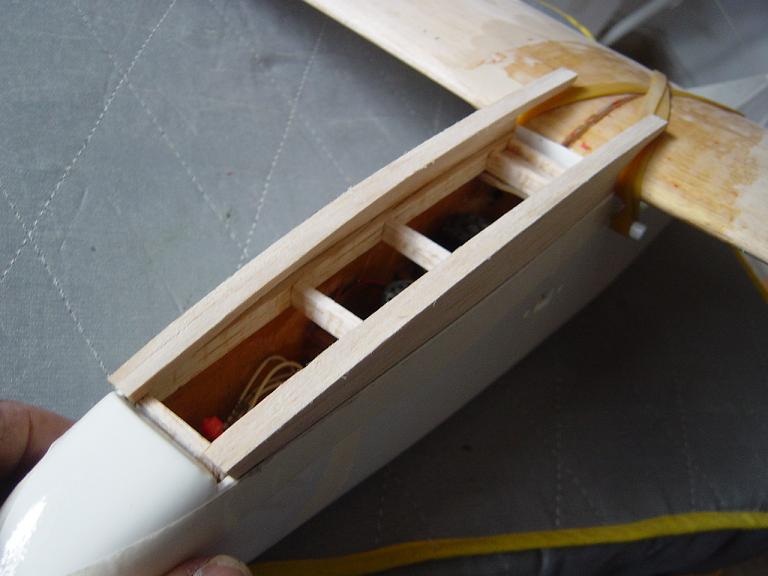

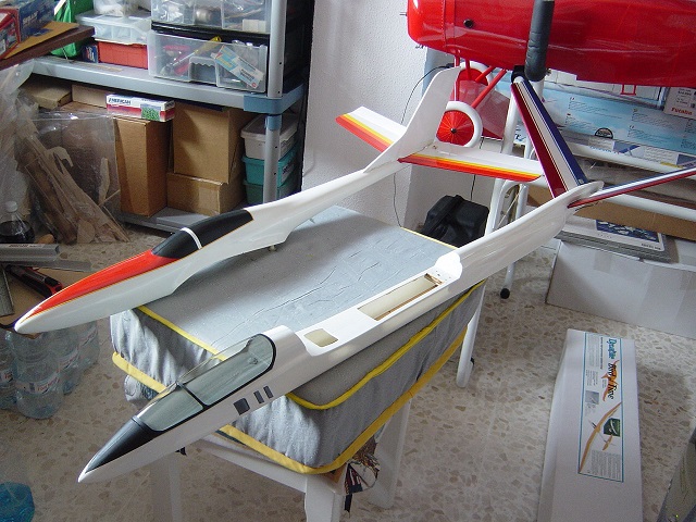

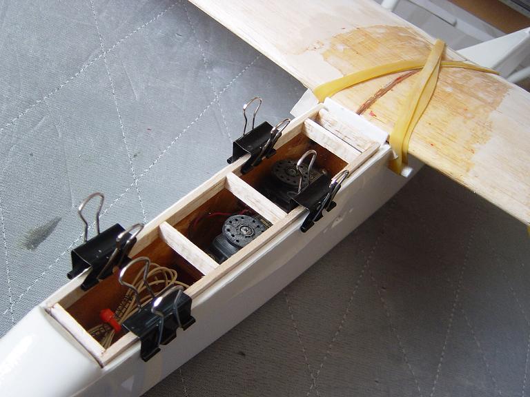

8) Y como el amigo Paco tiene ya ganas de volver a volar su MiniBird le damos un repaso de limpieza a la mesa de trabajo; ( no tanto como me gusta personalmente antes del entelado, pero todavía nos queda algo de lijado en el Mirage y unos pequeños detalles en la cola del Pajarito pero dada la premura creo que será suficiente ). Colocamos un tablero de cartón-piedra para cortar encima del monokote, procedemos con la aspiradora de la señora a dar un repaso a la guarida de trabajo y a la estructura del Minibird incluída. Con papel de manila vamos haciendo patrones para cortar el monokote y ya estamos listos para en la proxima sesión empezar a forrar propiamente el ala en supermonokote transparent red y missile white. :)
Un saludete amigos.
Manolo.

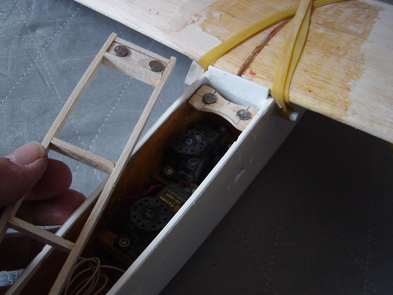

¿Ya "maridan" bien los imanes de neodimio del cokpit con las bandas de goma en la sujeccion de las alas? :mrgreen: :mrgreen: 8) 8) 8) :lol: :lol: :lol: :lol: :lol: :lol:
Ni el mejor cocinero de vanguardia, oiga.
Por ultimatetwo
#1216217

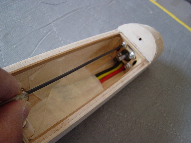

8) :) :) :) :) :) :) :) :) Posss verás Vicente. El amigo Paco no es muy partidario de los tornillos de sujección. El prefiere a la antigua usanza. Las bandas de gomas de toda la vida y además nada de florituras con montajes de estas en el centro y tetones internos en el fuse..., nada, nada... los redondos de haya y gomas cruzadas que te crió. El Minibird practicamente casi siempre lo ha volado en la ladera; ( en donde en realidad me gusta más que su hermano grande el cual es superior en las térmicas o laderas grandes, pero no en las de aquí, aderazados los aterrizajes con ramas de pinos, etc. ) y puede que, como él dice, el montaje de gomas lo haya salvado en ocasiones de mayores daños en algún aterrizaje poco ortodoxo.
En cuanto a la sujección de la cabina tambien dispone todavía de un montaje interno con unos ganchos y gomitas, tal y como venía en el plano. :?
Fué un servidor el que, cuando hicimos el trato, le comenté que aunque mantendria el montaje de bandas de gomas en el ala, al menos al tener que hacer una tapa de cabina porque la que tenía se perdió, que me permitiera hacerla " al estilo del siglo XXI " textualmente.... :mrgreen: :mrgreen: :mrgreen: :mrgreen: :mrgreen: :mrgreen: :mrgreen: , a lo cual accedió.., o sea, que va como bien dices...

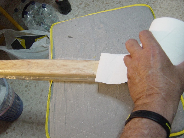

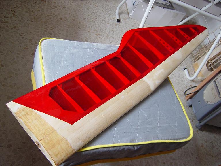

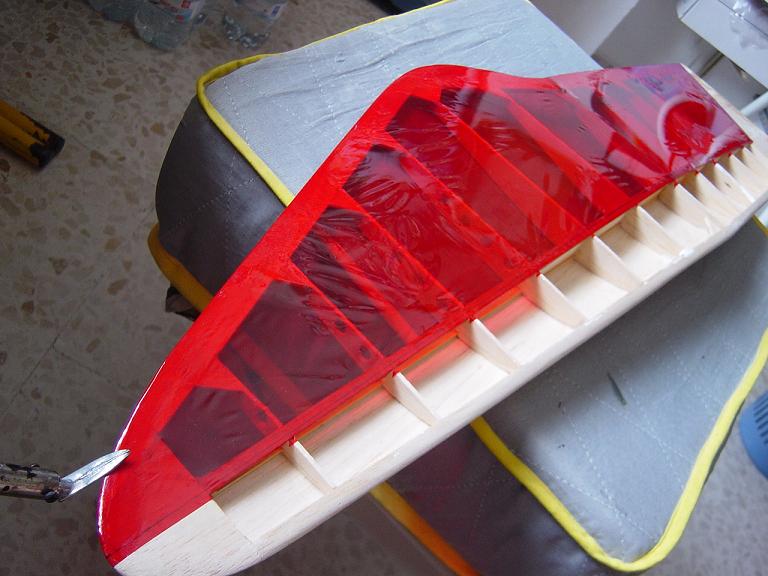

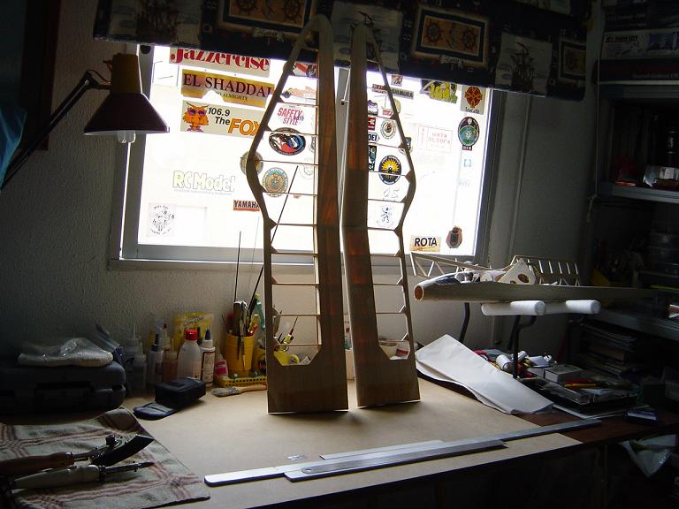

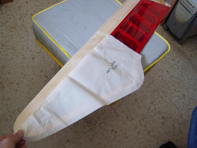

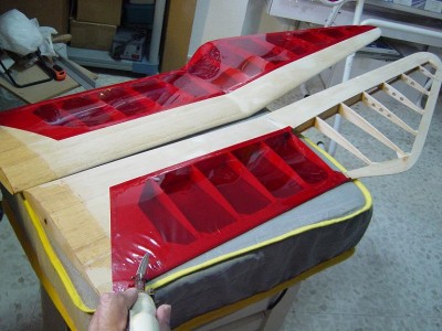

8) Una vez forrados ambos lados del panel central desde el larguero central hasta el borde de salida hacemos lo propio en la orejuela. Forramos de abajo hacia arriba y de atrás hacia adelante. De esta manera las piezas se solapan y con el modelo en el suelo las uniones son practicamente invisibles y además siguen la corriente de aire con el modelo en movimiento con lo que es mas dificil que se despeguen....

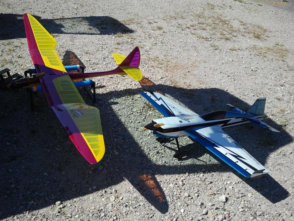

8) Hola Juan, buenas tardes. Pues creo que sí, que todavía al amigo Francisco Sanchez, " Gato Volador ", le falta algo de experiencia o impulso con ese " paraca motorizado ", aunque eso sí..., pone mucho empeño... :mrgreen: :mrgreen: :mrgreen: :mrgreen: y mientras lo intenta los demás no ganamos para sustos.... :P :P :P :P :P :P :P :P . Ya nos vamos acostumbrando cada vez que lo trae al campo de vuelo y vamos haciendo apuestas para ver en cuantos intentos queda fuera de servicio... :mrgreen: :mrgreen: :mrgreen: :mrgreen: :twisted: :twisted: :twisted: :twisted:
Esta mañana no apareció por el campo de vuelo y volamos nuestro Bandit de la Precision Aerobatics y el Bird Of Time.... El Axi nos dió algunos problemas de arranque, :mrgreen: :mrgreen: :mrgreen: :mrgreen: :mrgreen: :mrgreen: pero apareció un angelito por la pista; ( una nieta de Paco Pino, que me dijo que le cerrase un poco la baja... :) :) :) :) y ya no hizo falta el arrancador... ). Tras ello hicimos un vuelo como nos gusta... y dejamos sacar la herencia competitiva que todos los Pájaros llevan dentro ..., con subidas casi a la vertical, bajadas de térmicas en invertido al viejo estilo, caídas de ala, lazy eights y para terminar una atajada a tres bandas... :) :) :) :) :) :). Sigo trabajando en el ajuste de los aerofrenos y ahora parece que estoy mas contento con la respuesta... :)
Ya pasaré el vídeo.... :)

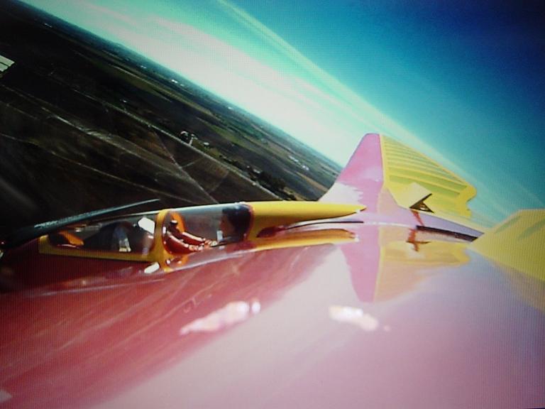

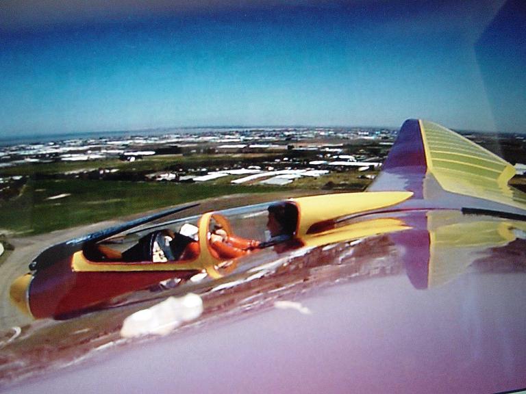

8) El vídeo... He montado esta vez la camarita en un lateral del ala enfocando a la zona de la cabina. Si observais bien vemos al piloto con un libro de poesias de Omar Kheyham... Por lo visto al amigo Dave Thornburg y a un servidor tambien nos gustan las Rubayats y para aquellos que todavía no lo sepais, fué de una de sus estrofas en donde encontró la fuente de inspiración para poner el nombre de éste mítico velero... :) :) :)
Rencontre Vintage Millau 2017 from Christian Guillaume on Vimeo.

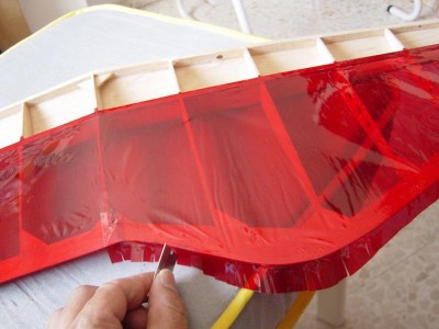

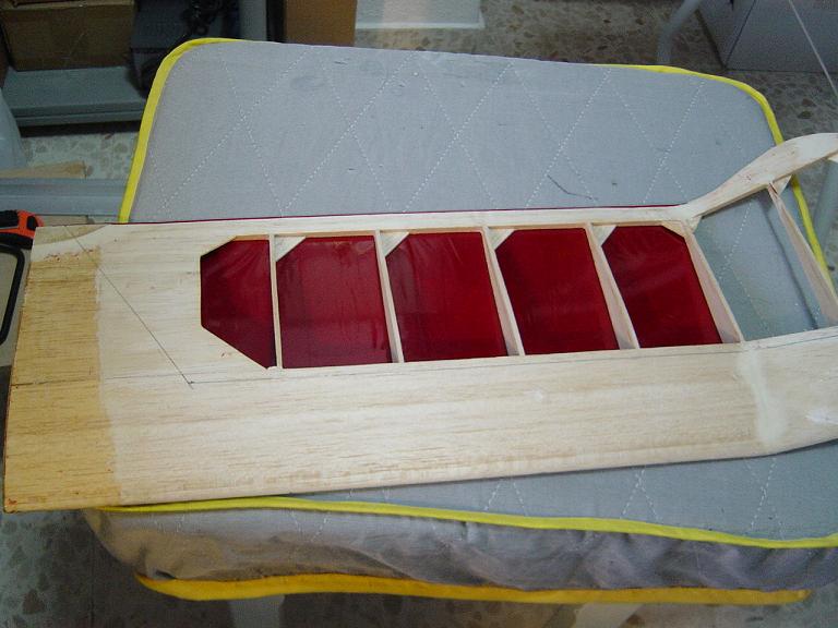

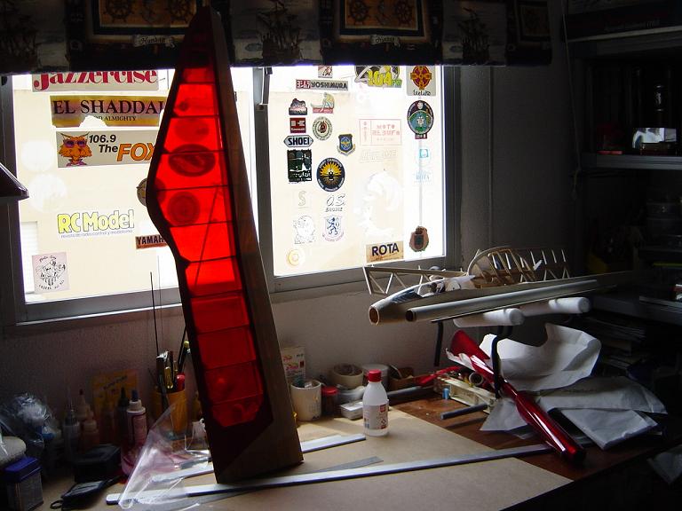

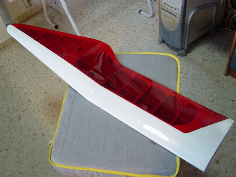

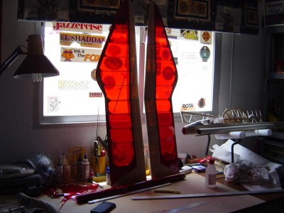

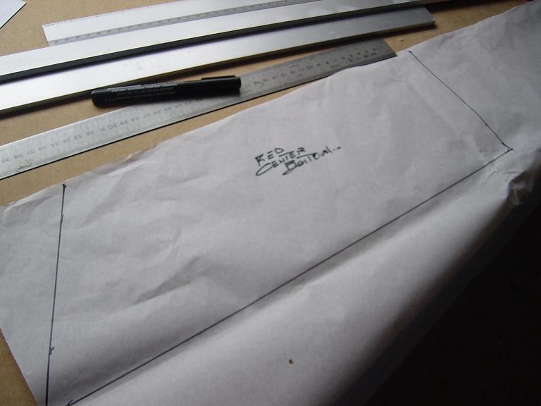

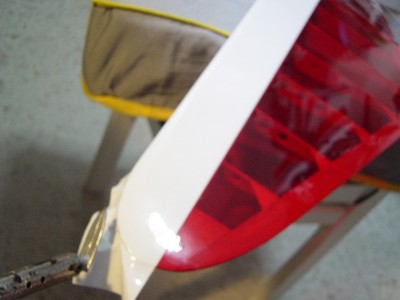

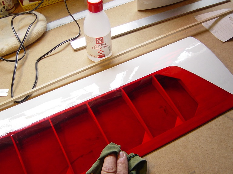

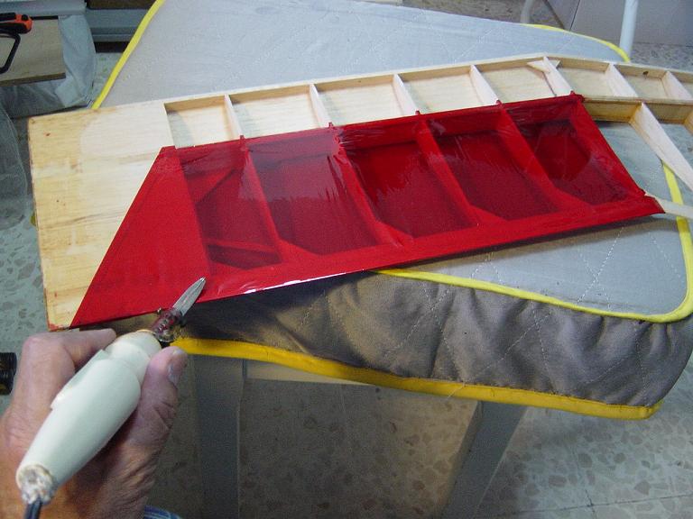

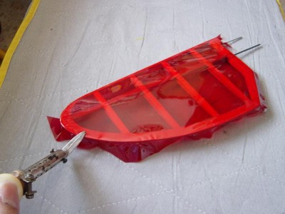

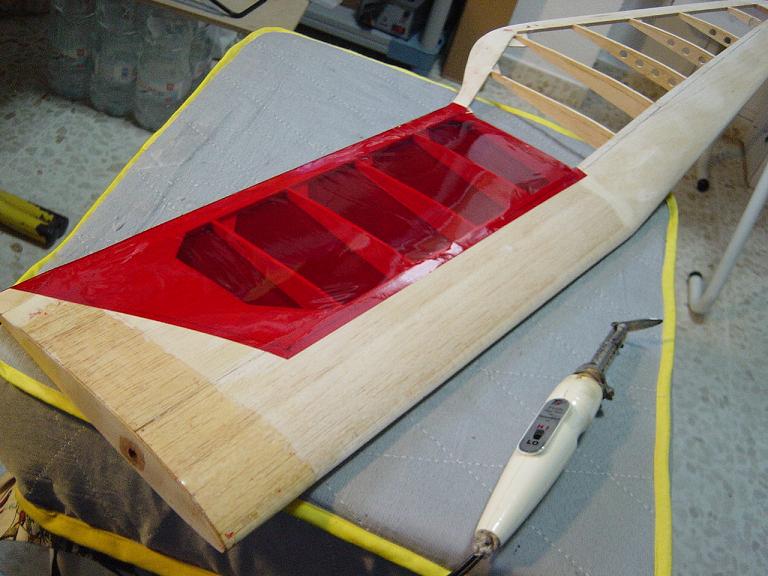

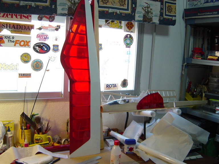

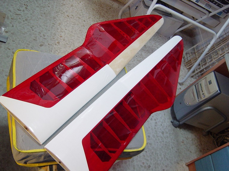

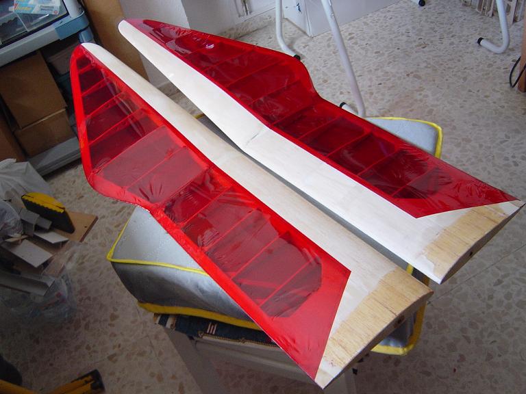

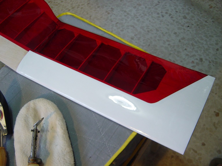

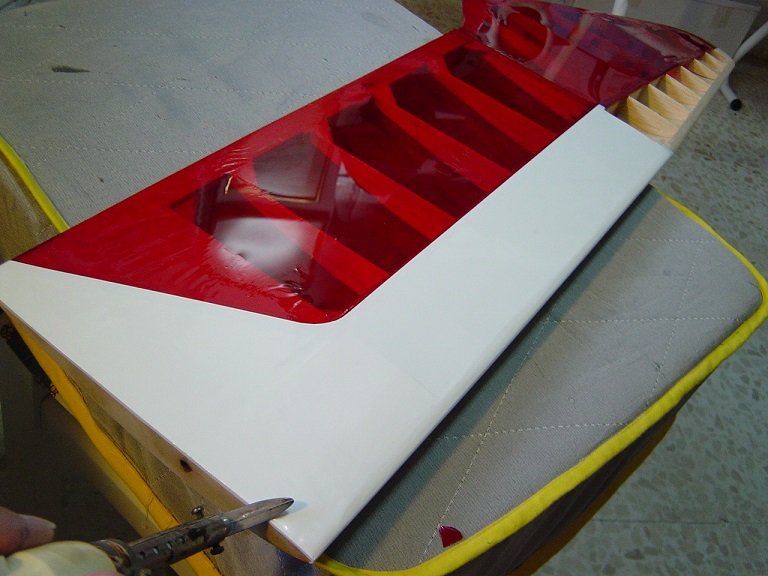

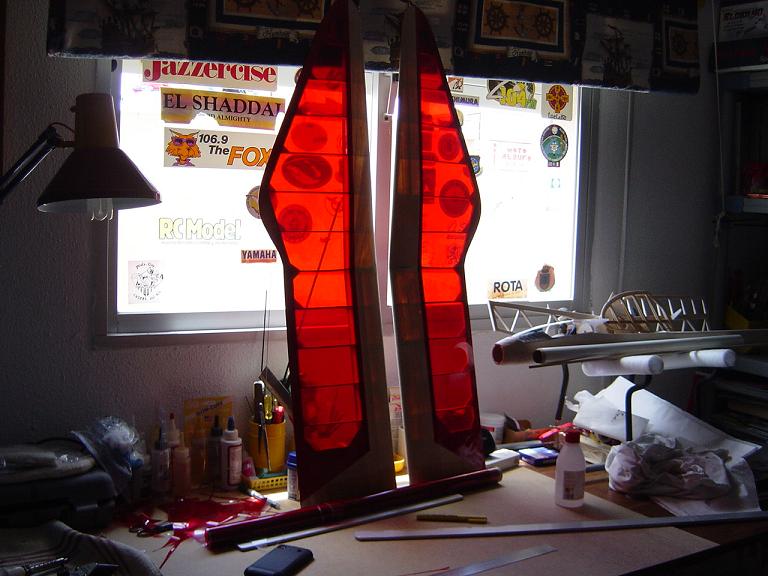

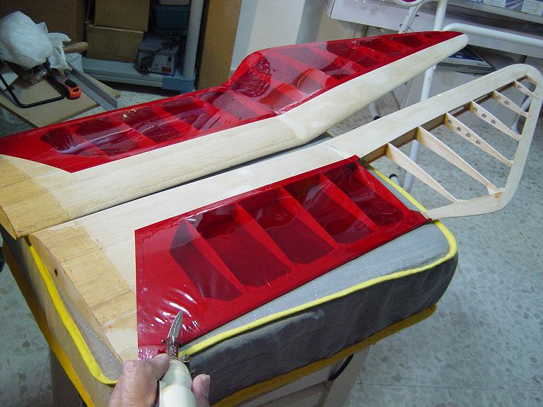

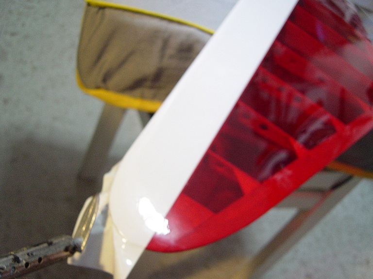

8) Y volviendo a la guarida hemos terminado de forrar la zona roja transparente de la otra semiala y uno de los semiestabilizadores horizontales del Mini Bird Of Time. Hay que tener especial cuidado en no revirar la estructura y aplicar el calor justo para tensar el monokote sin mas haciendolo por ambos lados a la vez del estabilo y comprobando continuamente que estén bien rectos los bordes de ataque y fuga... :)
Por ultimatetwo
#1217547

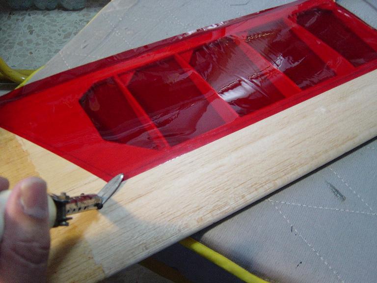

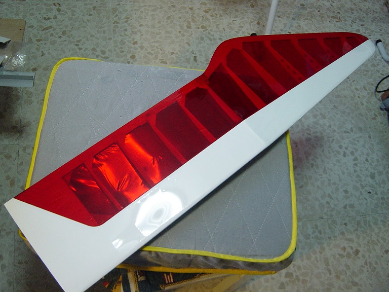

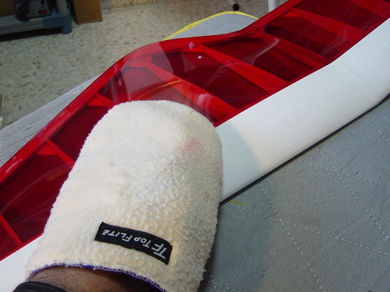

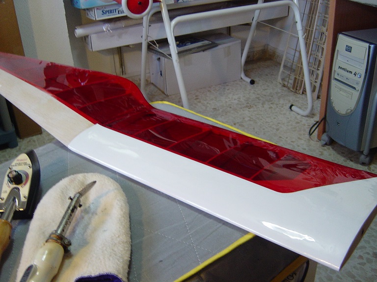

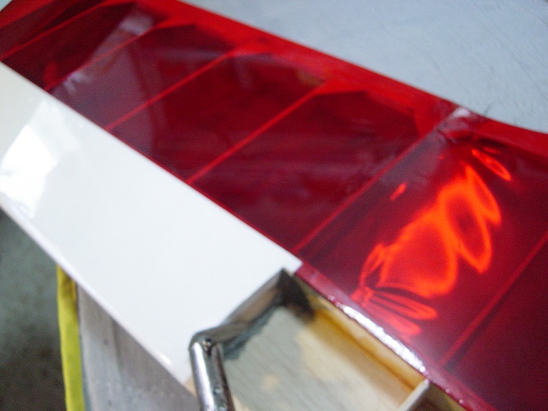

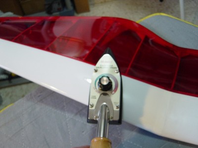

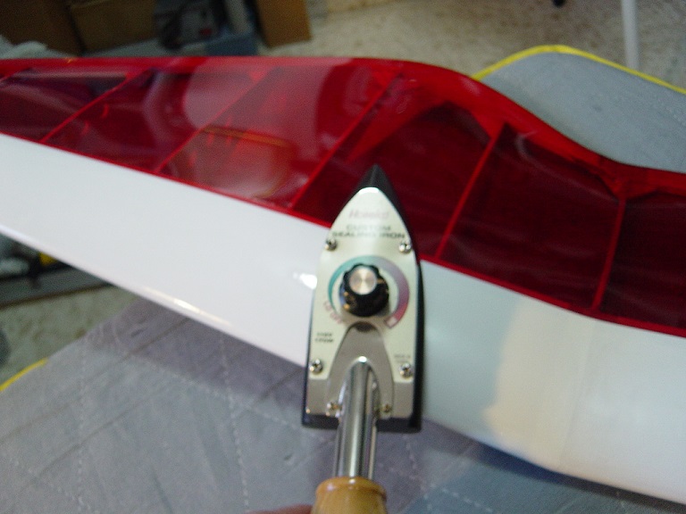

8) Hola amigos, buenas noches. Ya hace varios días que no posteamos nada en este hilo y no es que hallamos estado inactivos ni mucho menos. Prácticamente y a falta de unos pequeños detalles ya hemos terminado de restaurar el Mini Bird de Paco Pino y nos hemos tirado varios días de sesiones de monokote, planchitas y plantillas, pero creo que el resultado va mereciendo la pena. En este caso lo que hemos buscado ha sido una deco efectiva, clásica y relativamente sencilla, sin muchas pretensiones en blanco jet White y transparent red de la Top Flite.

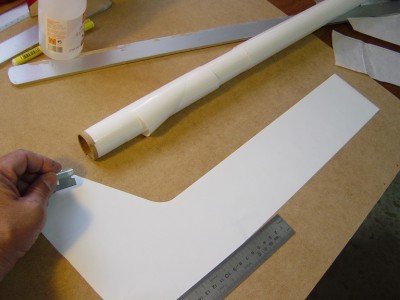

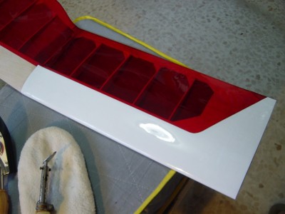

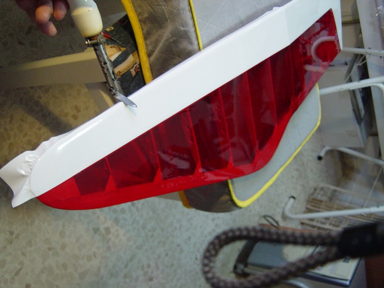

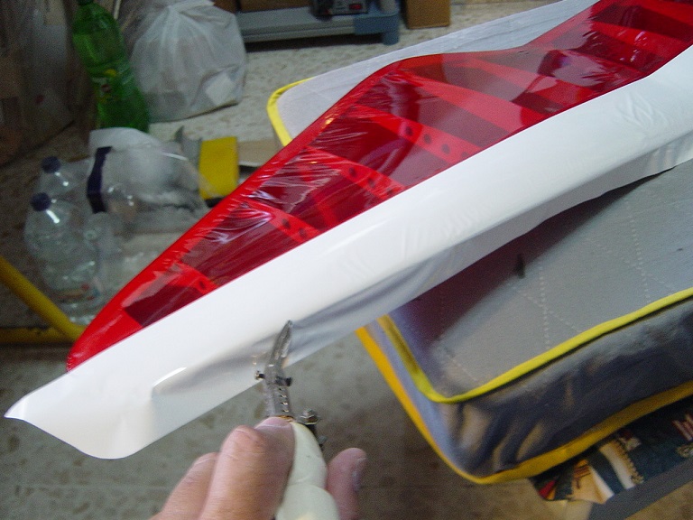

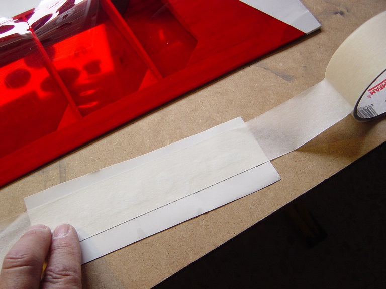

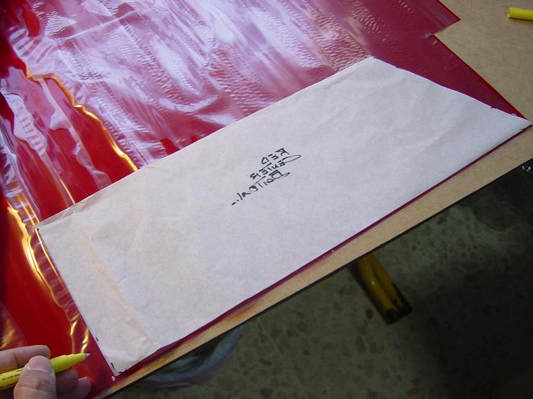

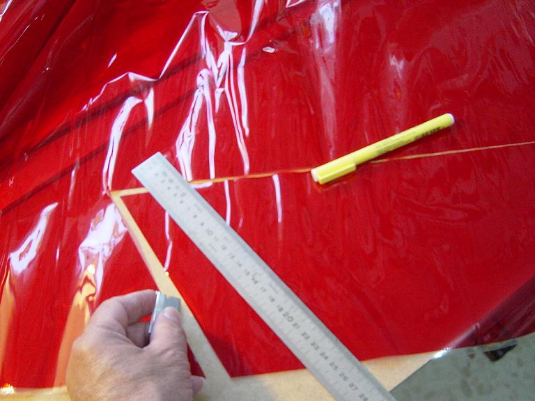

Terminado de colocar el monokote transparente rojo ahora toca el turno del blanco. Como siempre empezamos por el intradós y luego la parte superior del ala para hacer invisibles las uniones con el modelo en reposo cuando lo tengamos en el suelo o su soporte en la zona de vuelo.

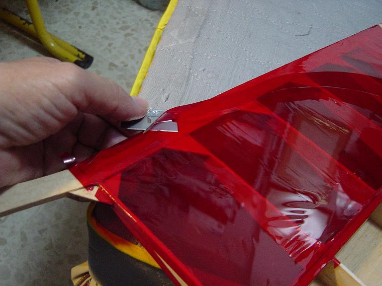

Por ultimatetwo
#1217549

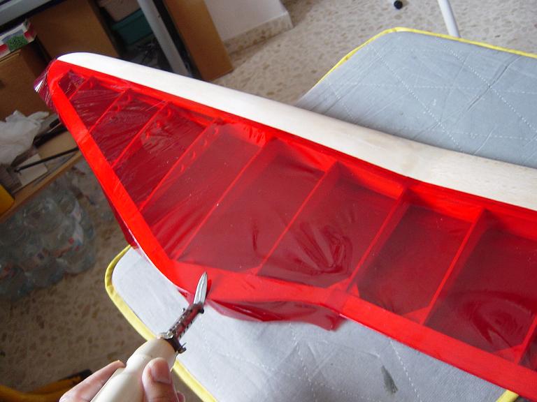

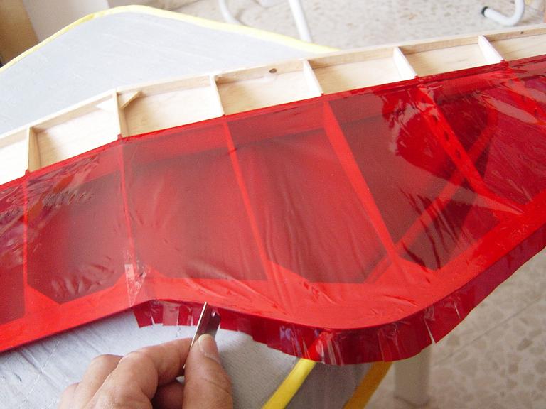

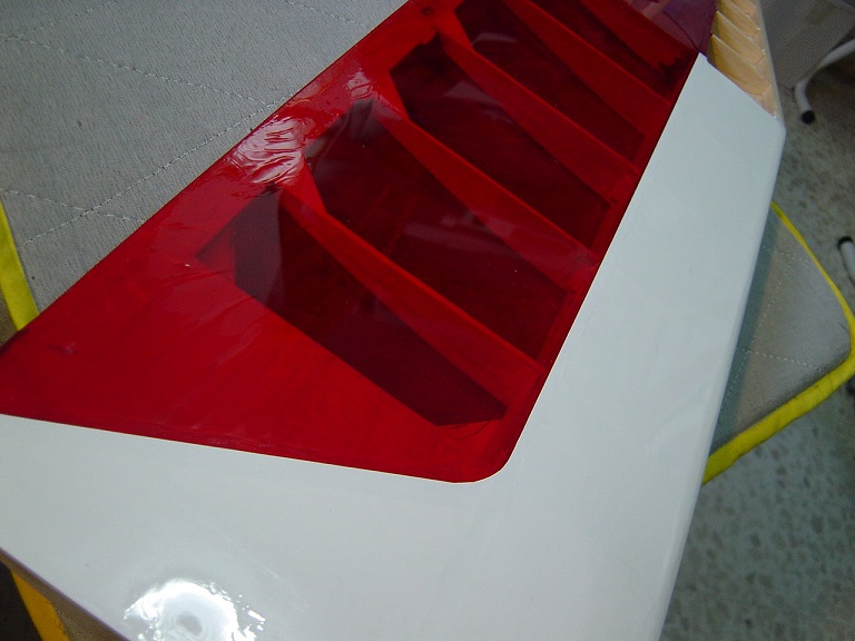

8) En los marginales lo que hacemos es calentar previamente el monokote sin estirar en algunos lugares y acto seguido aplicarlo sobre la madera para que el encogimiento del material se adapte mejor a esta zona de curvas. Por otra parte pegamos las piezas del monokote en todo su contorno sin tensar todavía. Una vez recubierta la semiala completamente es cuando procedemos a ir tensando con cuidado de no producir reviraduras. Para el tensado utilizamos la plancha normal cuidando de no pasar por las uniones ni los cambios de color para evitar que se puedan despegar accidentalmente. Vamos planeando con la plancha por así decirlo como a uno o dos milímetros del monokote, sin llegar a tocarlo físicamente y con el calor aplicado más alto de lo que es normal; pasamos la plancha por una zona de esta manera y seguidamente antes de que se enfríe presionamos el monokote contra la madera con la manopla especial de la Top Flite. De esta manera evitamos en lo posible los característicos rallones de las planchas en los enchapados y nos queda una superficie muchísimo mas lisas... :)

Hola Manolo, 8) :D como siempre una excepcional clase sobre entelado, :P que gusto verlo como lo haces, por otro lado el amigo Pino, se va a quedar boquiabierto cuando lo vea, :lol: :mrgreen: te está dando algo de trabajo, pero hiciste un buen trueque, :P saludetes….. :wink: :wink:
Por ultimatetwo
#1219612
8) Pues en primer lugar te pido perdon por la tardanza en contestar amigo Juan, pero como he comentado en el hilo de Epitah he tenido problemas con el portatil durante unos dias en que he cambiado de sistema operativo y en realidad, todavía no está al cien por cien pero al menos ya puede realizar las funciones básicas hasta que un controlador de la tarjeta gráfica deje de darme lata... :evil: :evil: :evil: :evil:
El video está chulísimo y me gusta bastante la estampa del AR-1 en vuelo, como bien dices recrearlo y traerlo a la actualidad, con independencia del curro y las ganas que se tenga de hacerlo, desde el punto de vista económico no es una inversión onerosa para lo que este velero puede dar a cambio... Se te va notando que le vas cogiendo la confianza adecuada y de nuevo me encanta los videos que pone de esa mítica ladera. Además tenías un cámara de lujo para grabarte y el " equipamento del Barón Rojo "... :lol: :lol: :lol: :lol: :lol: mis felicitaciones a la pequeña Epitah tambien... :)

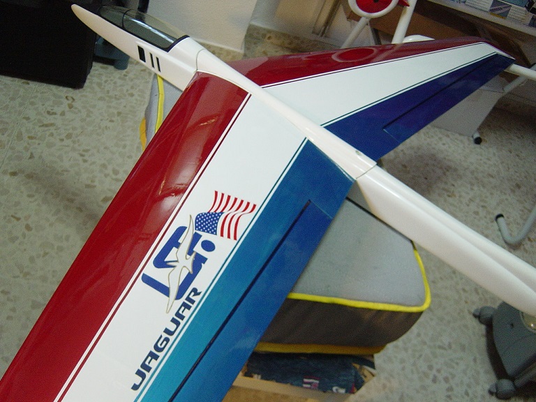

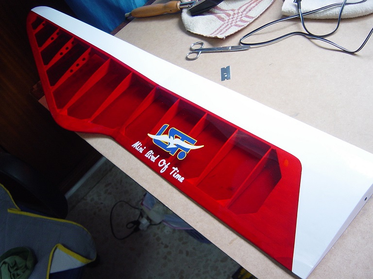

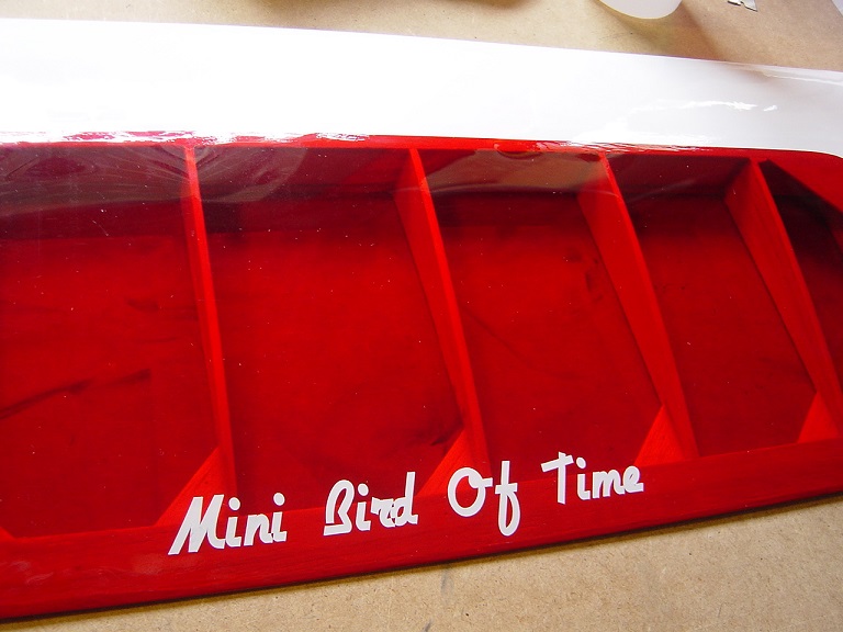

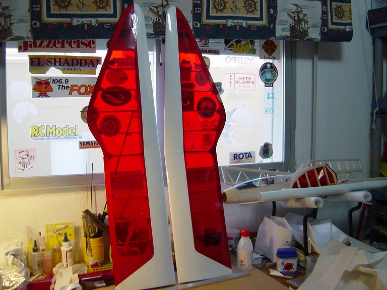

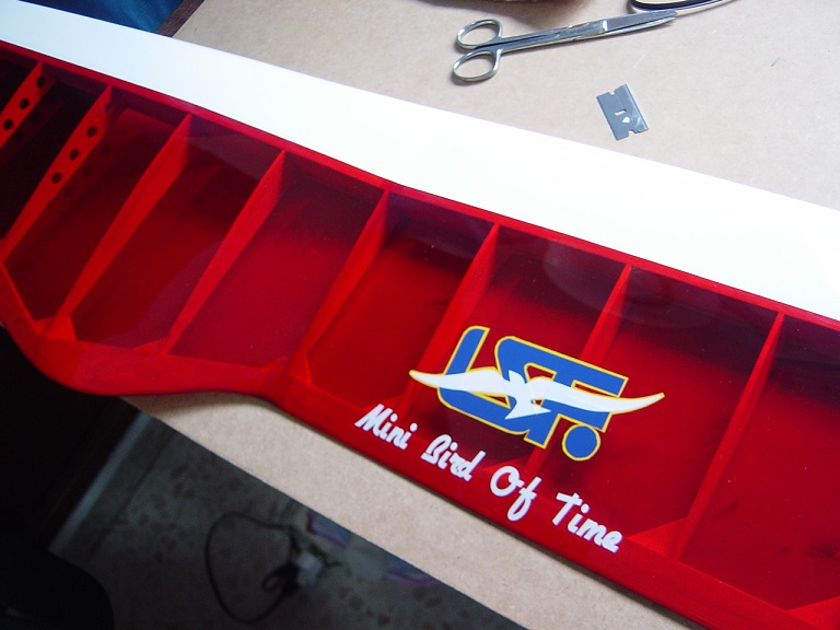

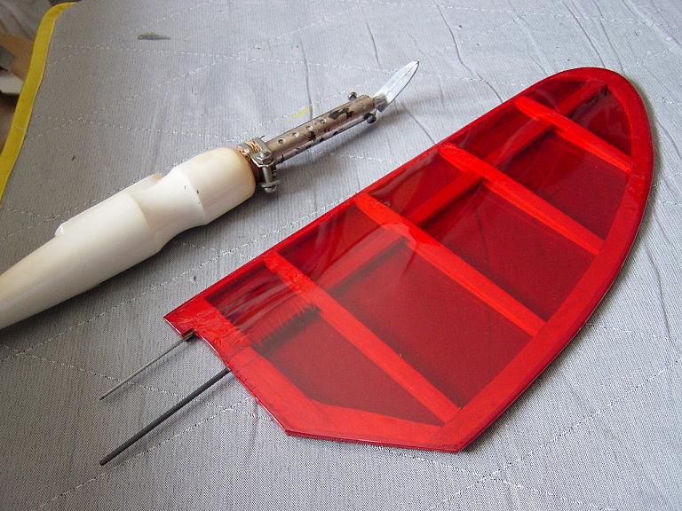

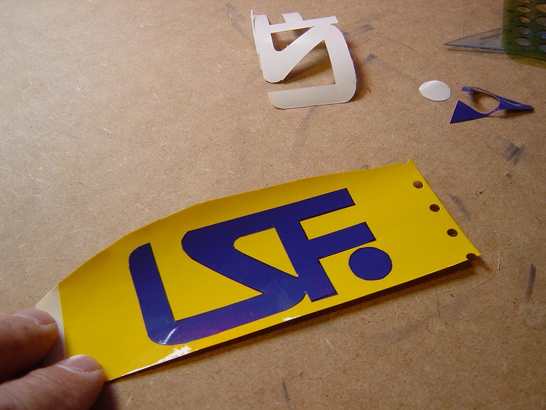

Y en cuanto a lo nuestro pues tambien he continuado trabajando durante estos días. Hemos terminado la restauración del Mini Bird Of Time de Paco Pino, le hemos dado un buen tirón al Mirage que casi está a punto de entelado y tambien hemos terminado y dejado a punto para volar mañana el Jaguar de la Bob Martin en una kedada de veleros que vamos a realizar en Punta Candor, aunque parece que después de más de diez días con un hermoso viento de poniente, ahora Eolo va a tomar las de Villadiego y nos dejará tirados... :shock: :twisted: :twisted: :twisted: :twisted: :twisted: :twisted:
Pero como dijo Jack el Destripador; " En primer lugar .... vamos por partes "... :mrgreen: :mrgreen: :mrgreen: :mrgreen:

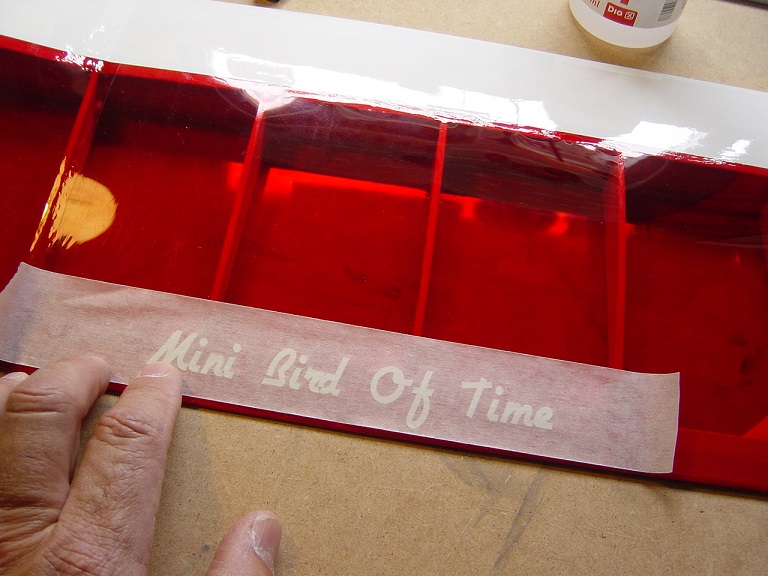

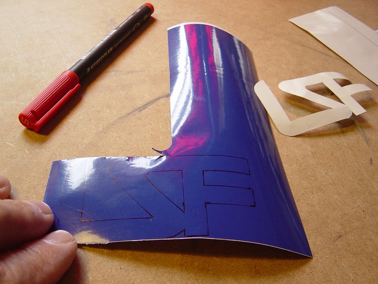

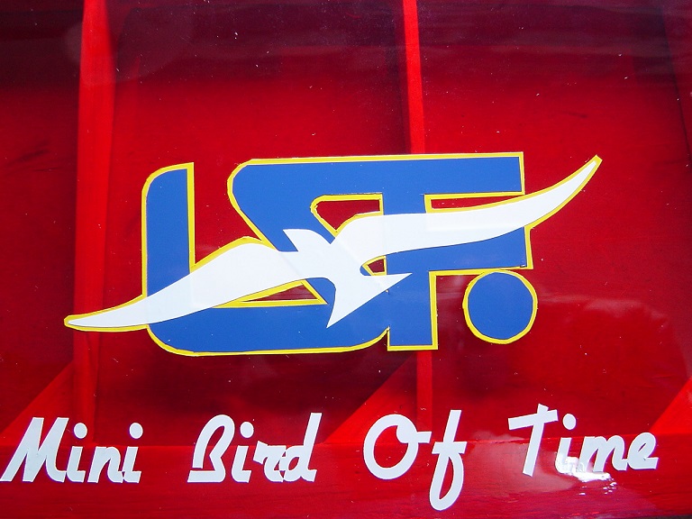

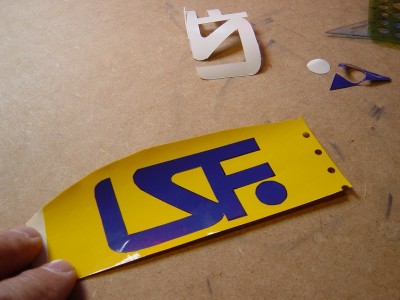

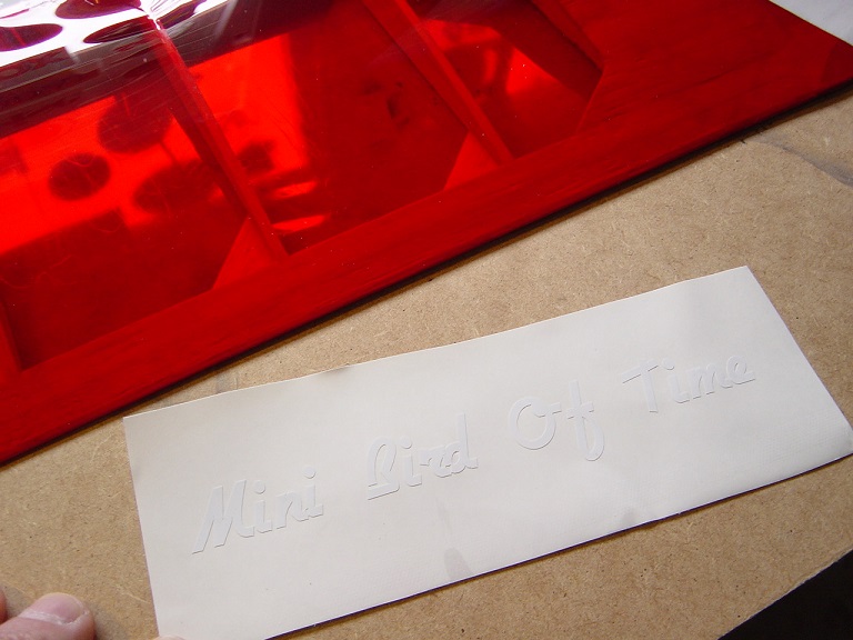

Nuestro amigo Melchor de Chiclana con su plotter de corte nos ha realizado unos rótulos con el nombre del Pajarito y por mi parte he puesto realizado con tijeritas y cuchilla :) :) :) el dibujo del Pajaro con el logo del L.S.F. al fondo como en la decoración original de la caja en donde se comercializaba el Mini Bird...
Aun lo tengo en casa porque el amigo Paco está de viaje. Espero que le guste cuando llegue y si nó..., pues la industria no da para más... :mrgreen: :mrgreen: :mrgreen: :mrgreen:

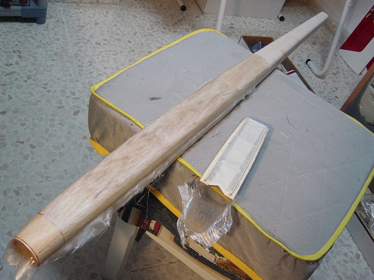

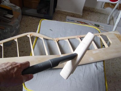

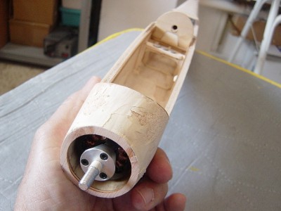

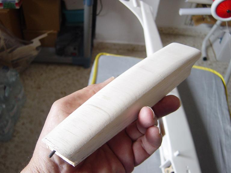

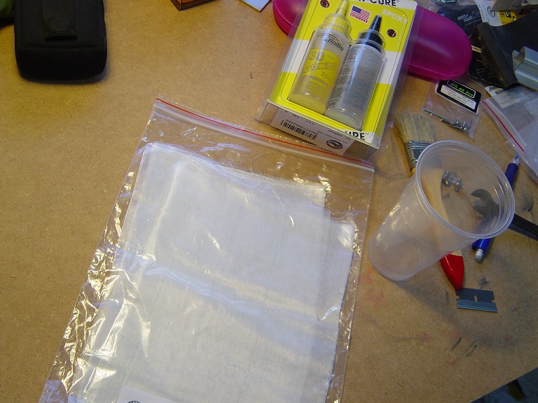

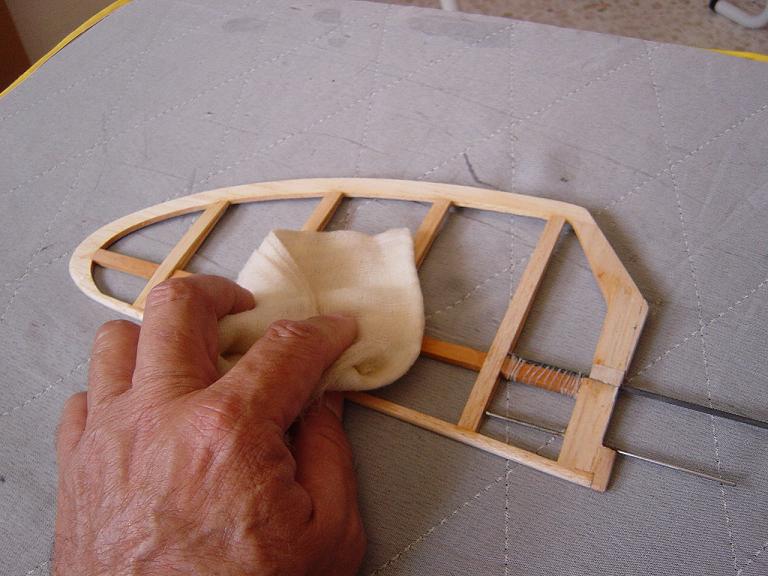

8) Bueno amig@s. Esta tarde que tenemos un ratito vamos a postear un poco. Ahora vamos a continuar con nuestro Mirage. Es el momento de ir dejando listos los elementos para el recubrimiento. Empezamos con el fuse. En primer lugar ya damos las formas definitivas a la parte del morro y carenado del motor para ello habemos de montar temporalmente el motor a fin de hacer que las lineas del fuselaje fluyan lo mas suaves entre la cabina y el cono del motor... :) progtegemos el cono y cabina con cinta de carrocero y a ir lijando... :) :) :)

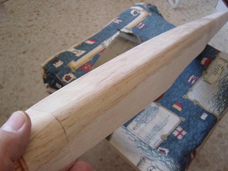

Por ultimatetwo
#1219961

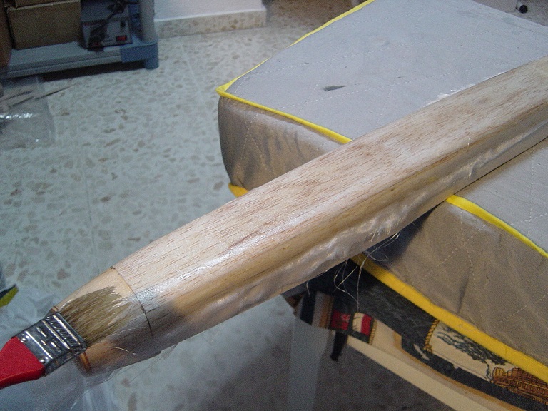

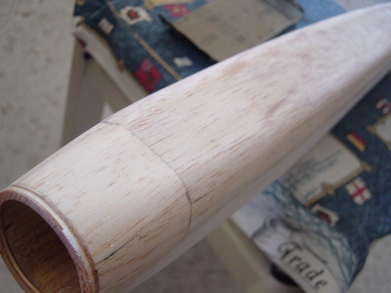

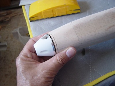

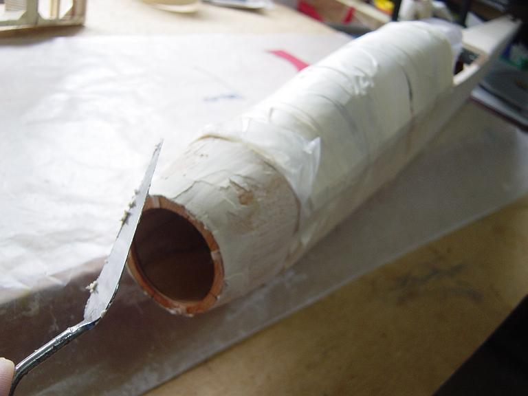

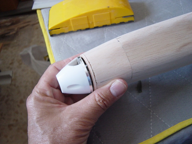

8) Conseguidas las formas definitivas vamos cambiando de lija y afinando el grano hasta terminar de repasar todo el fuselaje con grano del 400. Todavía pasaremos al grano 600 pero antes deberemos de reforzar toda la zona delantera con tela de fibra de vidrio y epoxy... :) Vemos como queda el contorno y las formas logradas quedando conformes con estas. Igualmente vemos como queda con otro cono que tenemos sin cortar la punta que bien podemos utilizar en epocas no calurosas. Una vez realizado este acto debemos de extraer nuevamente el motor para el siguiente proceso de reforzado ... :)
Por ultimatetwo
#1219965

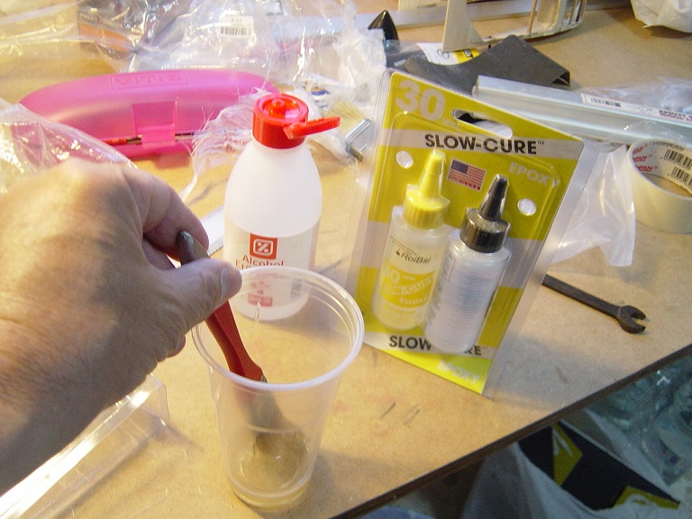

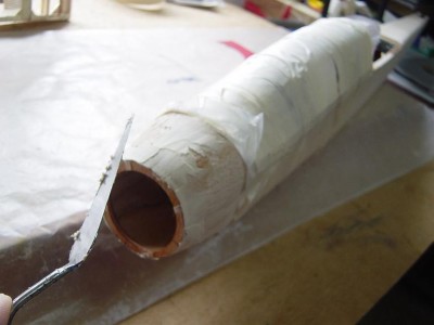

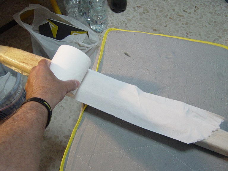

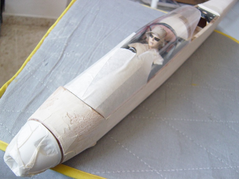

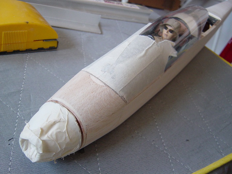

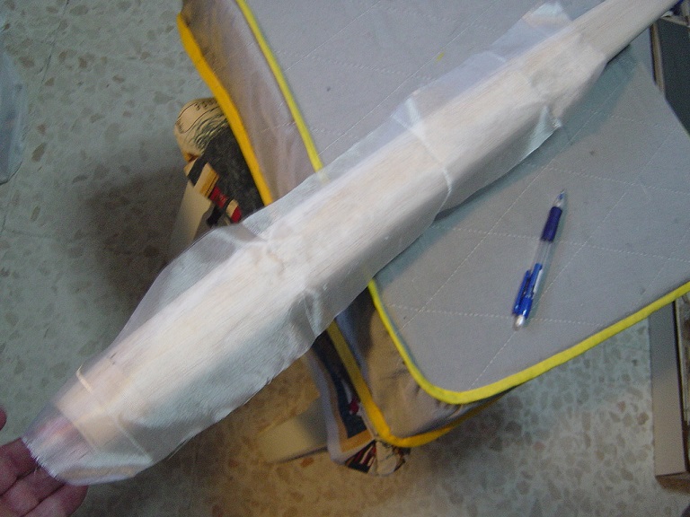

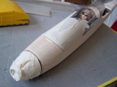

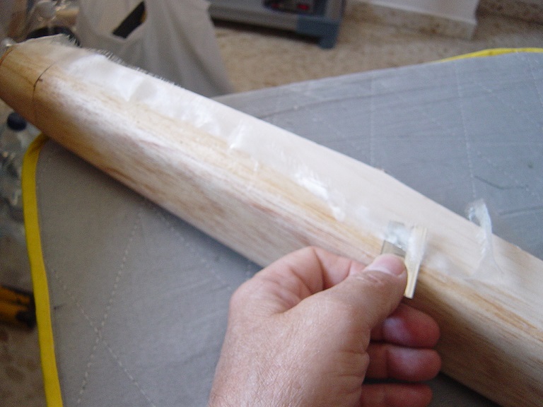

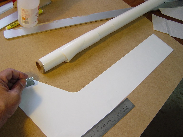

8) Utilizamos un trozo de tela de fibra de vidrio que nos cubra sobradamente el fondo del fuselaje hasta un poco mas alla de la unión entre las planchas de balsa de diferente grosor que componen la parte inferior y tambien que la tela se pueda solapar un poco cubriendo la curvatura de los costados.
Como ya vamos siendo un poquillo de " perro viejo " :mrgreen: :mrgreen: :mrgreen: :mrgreen: y no tenemos a mano epoxy de laminar pues nos apañamos con epoxy de 30 minutos de secado diluído con alcohol al cincuenta por ciento, que si andamos con prestitud nos puede valer perfectamente. Con una brocha damos una capa a la zona en donde vamos a colocar la tela, colocamos esta bien tensa y acto seguido damos otra capa. Otro truquillo que me gusta mostraros en esto del reforzado es la utilización de papel higiénico... :) :) :) :) :) Es relativamente habitual que nos pasemos en la aplicación del epoxy y ello trae consigo mas tarde un peso extra innecesario y mas lijados. Una solución es extender el rollo de papel sobre la zona de aplicación del epoxy mientras presionamos para que el papel se empape con el epoxy y luego retiramos con cuidado el mismo. Repetimos esta operación un par de veces si fuese necesario y habremos conseguido un laminado con una superficie ya relativamente lisa y con el epoxy justo para efecutar su misión. Esta tecnica es muy utilizada en las maquetas sobre todo de los cazas warbirds con alas y fuses totalmente enchapados como fase previa al pintado... :)
Aprovechamos que estamos en este proceso para reforzar la parte trasera de la cabina que es una zona propensa a roturas con el paso del tiempo y algun golpe en el ala que haga moverse esta. Para ello lijamos interiormente el plastico de la misma y colocamos unas tiras de tela con el epoxy cuidando de que no sobrasalga por la zona visible. Una vez bien seco el epoxy recortamos el sobrante y listo... :)
