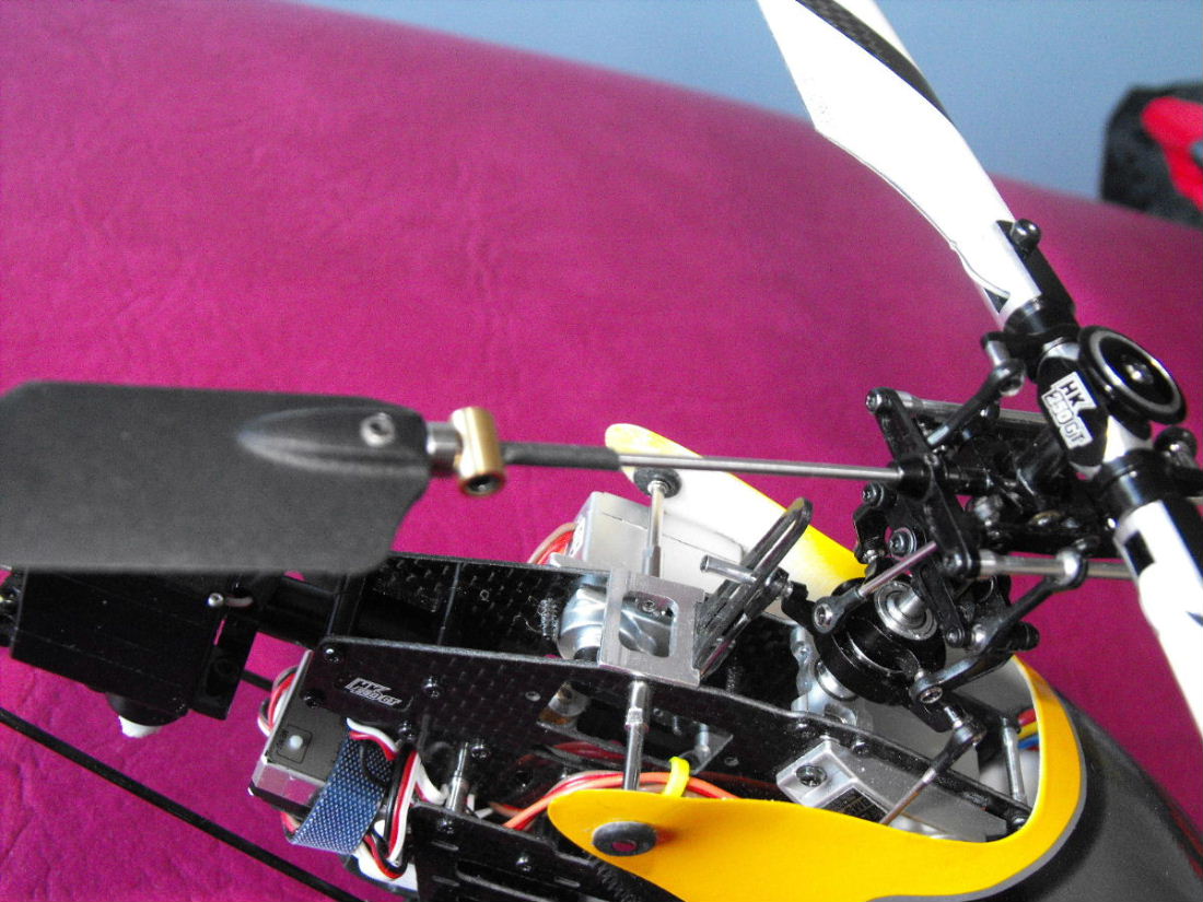

Yo no consigo ajustar bien el rotor, no se que pasa con el sistema de portapalas, me da muy poco paso positibo, en canvio con el medidor me da 10+, pero en realidad a la hora de voalr es como si solo me diese 4 o 5 grados
en canvio en invertido con el mismo paso es la repera..........lo de la cola tienen delito estos bixos, yo llevo el gain al 15% y l averdad es queno ba fina, le falta autoridad y encima coletea en algunas maniobras, no se...........me parece qeu con un clon en la cola no aras mucho, la gente que lo tiene " trex 250" comenta que o le pones un buen giro o no te comes un colin, yo llevo el pg 800 con un micro servo de .7 de veloccidad, quizas el problema que yo tengo este en el portapalas, al igual es un poco blando, me falta paciencia para estos trastos tan pequeños, te dejas la vista intentando montar y ajustar....en fin, ahora tengo unos dumpers nuevos, un poco mas rigidos, cuando monte ya comentare que tal, si a mejorado o si sigue igual, eso si, ya he piñado 2 veces con este cacharrillo, 1 perdiendo totalmente la cola, y el otro por falta de paso positibo, se cayo casi sin poder frenarlo
de momento a primer ojo solo lands rotos, en fin.........a si se cayo porque se me solto un ballink del portapalas jajajajajaj, ya no me acordaba, hay que echarle pegamentorrrrrrrr a tope que esto va muy revolucionado!!!!!!!!! por cierto,,,,,,,,,,,,,,,,perdonad la expresion pero..........la correa es una puta mierda!!!!!!!!!! se rompe con solo mirarla, estiras un poco con las manos y ya te puedes despedir de ella, se desgaja, aver si sacan el torketube para este bichillo que seria lo ideal.
