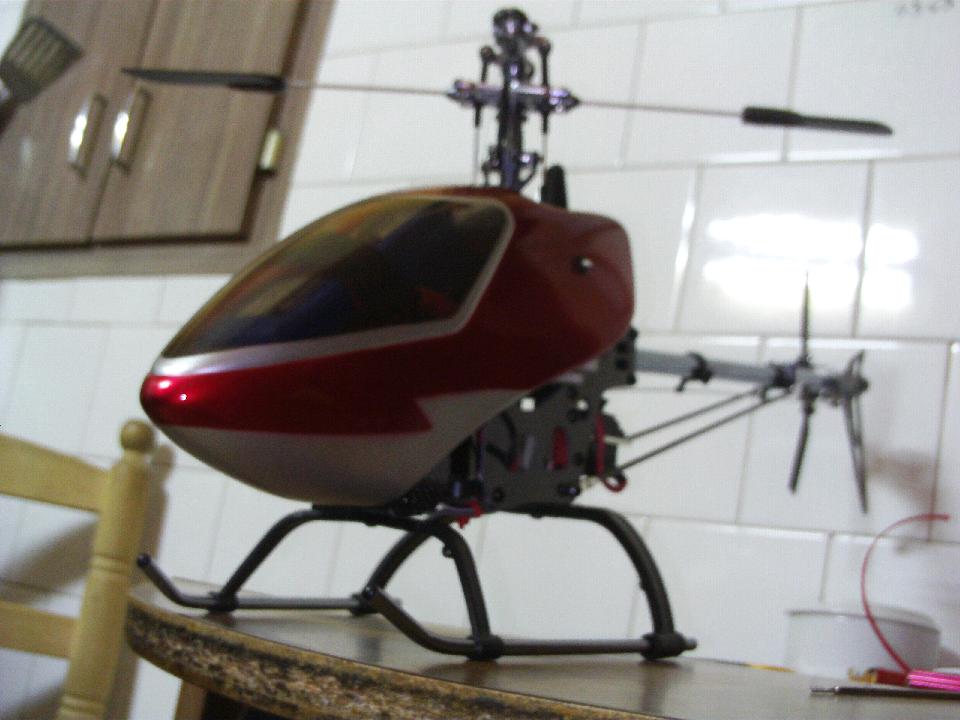

Bueno hoy ya lo he puesto a tope sin palas y sin ajustar, con 4s y 90% de motor y 11t a aguantado el embite, si no a reventado con esta prueba no lo ara.

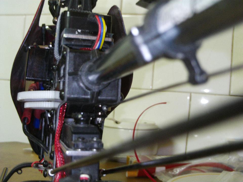

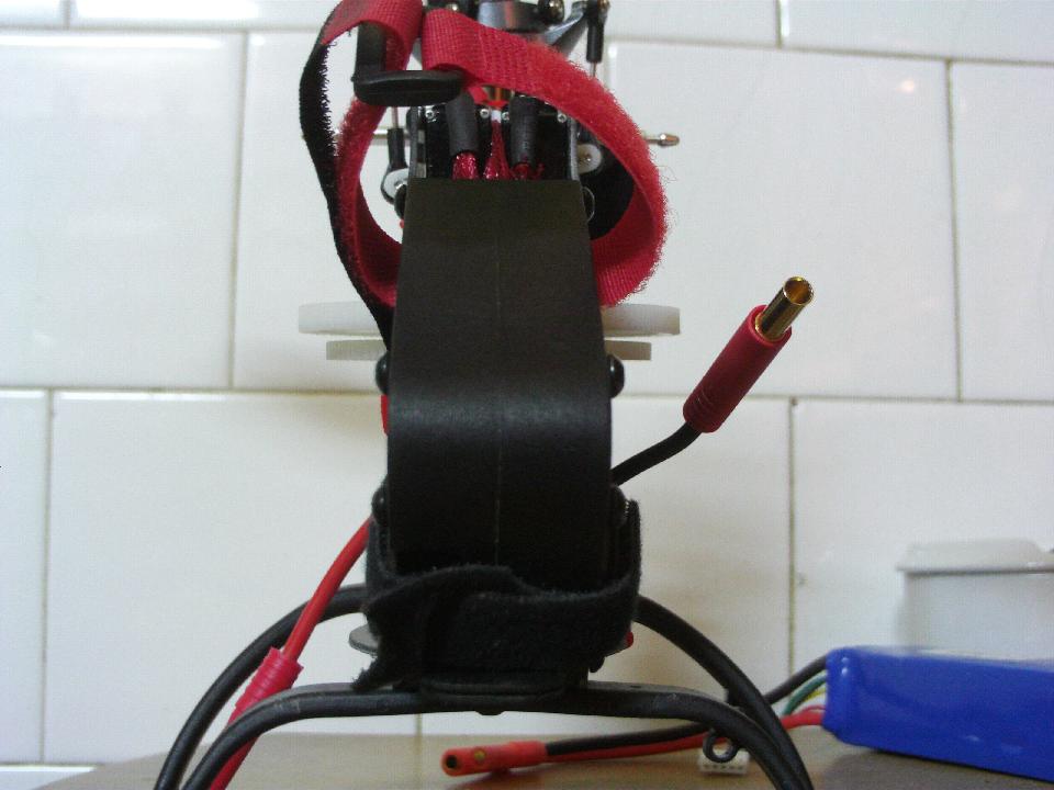

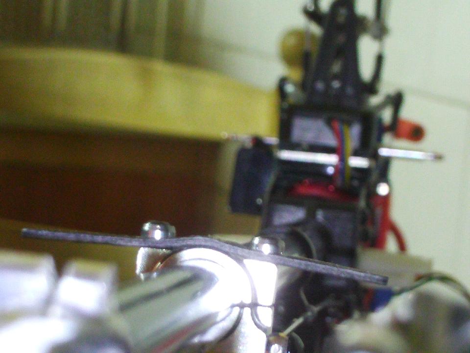

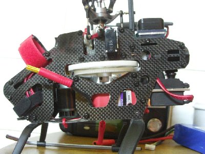

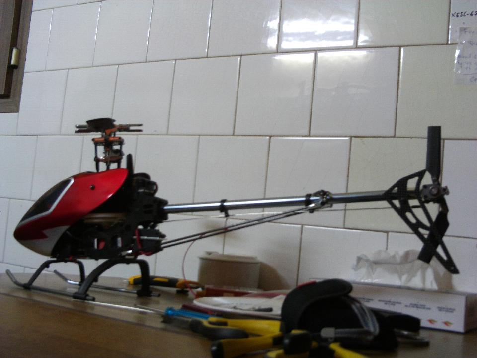

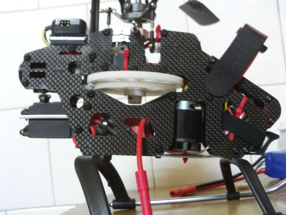

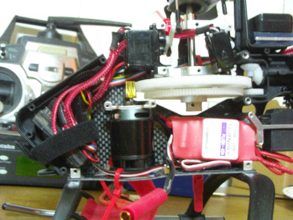

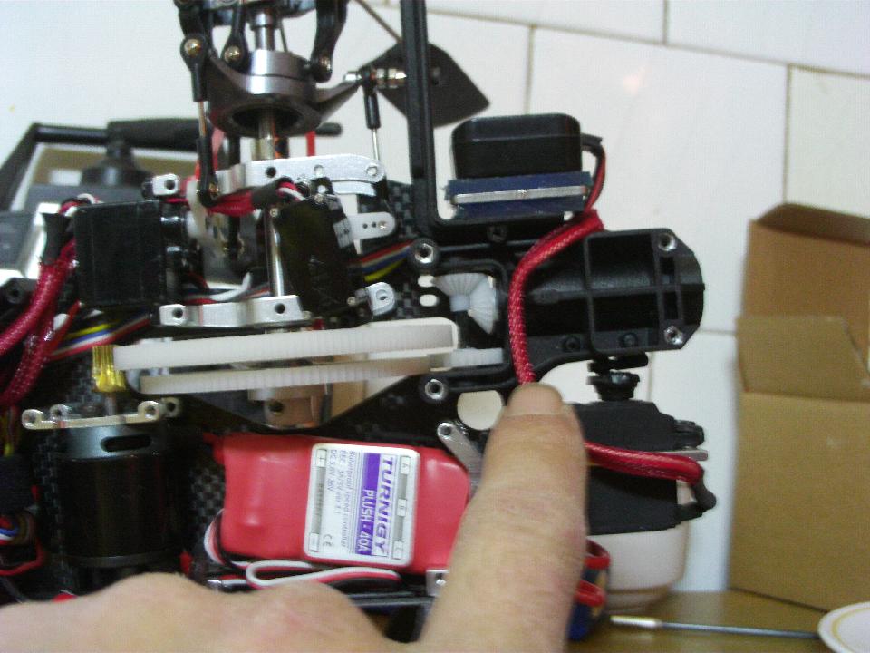

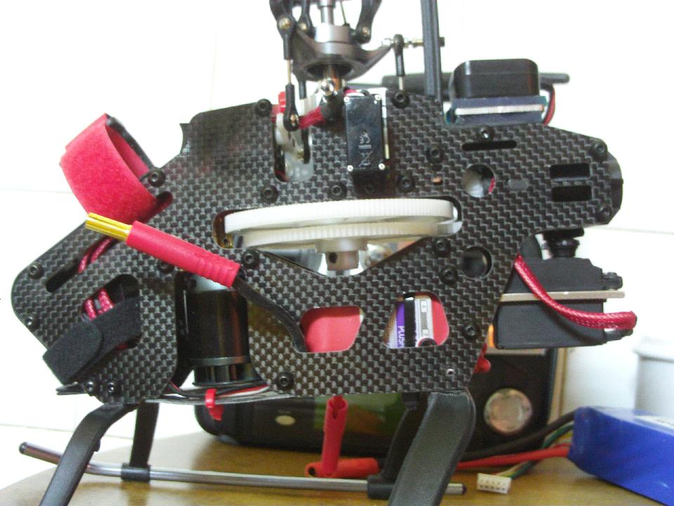

Cosas que he detectado nuevas "fallos" el servo de profundidad tiene un lijero error en los agujeros, casi 2mm con respecto a los de alabeo, he tenido que reventar un poco el servo para poder atornillar "y con una arandela para poder sujetarlo", las coronas tienen elipse.........cagoen.......ahora solo me queda distribuir electronica y ver como queda el cg del bixo, no tiene mucho espacio que digamos, la parte frontal esta diseñada para meter el variador, pero metiendo lipos de 4s me parece que andaria con mucho peso en morro, le metere el receptor en el morro "ya veremos como quedan los cables" tambien creo que sera lo mejor sino tengo que meter extensores para que lleguen los cables al receptor si lo meto en el centro del bodyframe, el gyro por winkings hay que meterlo donde esta el antirotatorio del plato, ahi o en la caja del bodyframe de cola, porque no tiene otra opcion, le voy a montar el pg 800..........aver si consigo ajustarlo bien.
