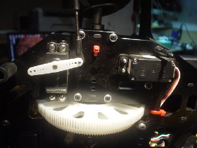

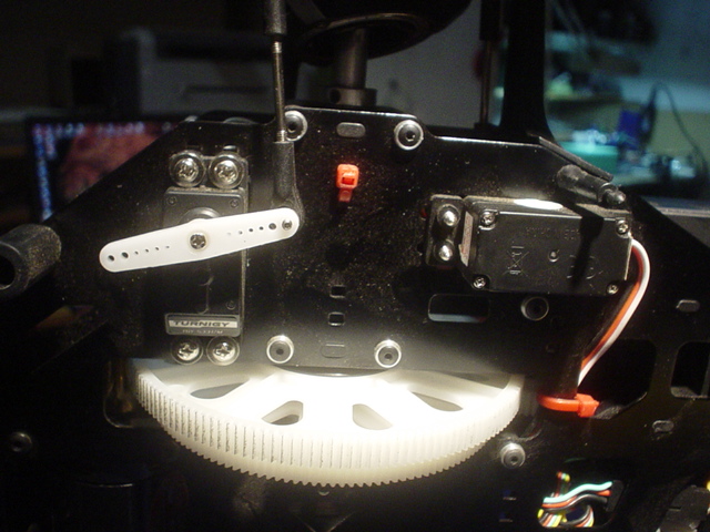

Hola solo decirte que estos servos encajan como anillo al dedo y es mas llevo unos 20 vuelos con ellos y van estupendos para el plato
un saludo.

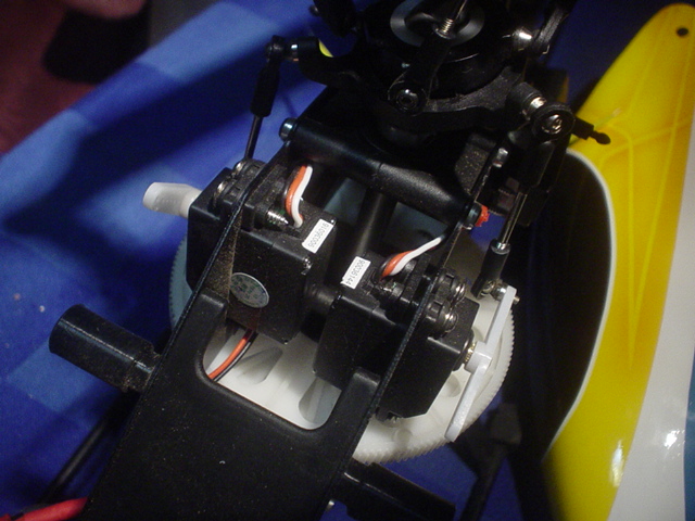

xavicopter escribió:Hola a todos, acabo de recibir este helicoptero HK500GT, personalmente deseaba montar los servos que Hobby King recomienda, pero visto que no los tienen en existencia, hice caso al comentario de Carlos_s, y esos servos seguramente funcionaran muy bien pero no en este helicoptero ya que son pequeños, tienen 32 mm cuando debieran tener 36mm. Supongo que hiciste el comentario sin haberlos probado y ahora he de seguir esperando a que les lleguen los recomendados y estos esperar que algun dia queda usarlos en algun avion.carlos_s escribió:hola a todos ya he probado este 500 tal y como viene de serie osea todo plástico y aluminio

encajan como hechos a medida cogen el centro perfectamente y tienen fuerza suficiente perfectos para este cometido.
un saludo.
