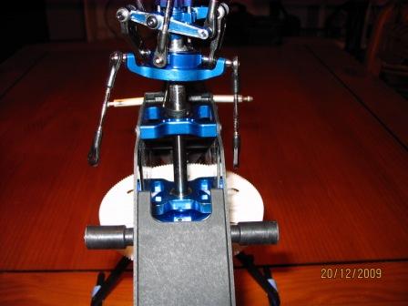

#898653

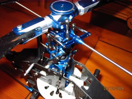

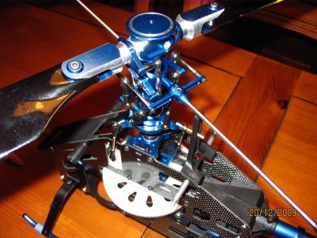

pini escribió:Este, me he regalado, mirad que precio y acabado.
Lo acabo de montar y es tremendo....
http://cgi.ebay.es/Trex-T-rex-500-CF-RC ... 414a60e3e7
tiene muy buena pinta. ¿Cuál es el precio puesto en casa?

Otro clon más muy bien logrado,la verdad es que también tienta.Estos chollos son gracias a la bendita competencia :D

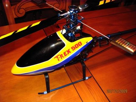

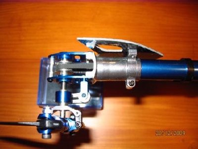

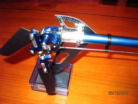

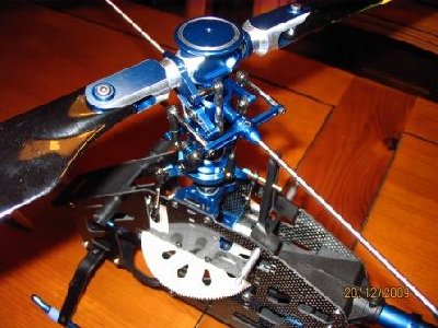

Por pini
#898738

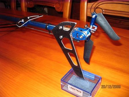

Chu escribió:No esta, mal pero no sale mejor de precio que el HKGT.
Saludos, si pero con el cuerpo y estabilizadores de carbono, la cola CNC, los soportes del eje principal CNC, el soporte de motor CNC, transmisiones coronas de correa CNC, tornilleria excelente, etc,etc.
Como dice "" DOCTOR BACTERIO "" ......BENDITA COMPETENCIA.

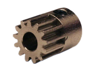

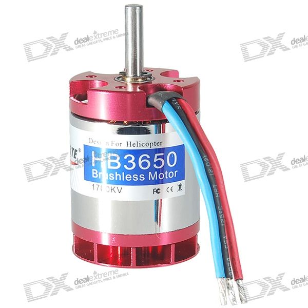

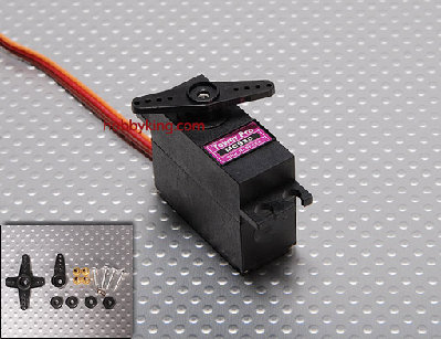

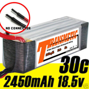

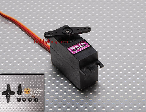

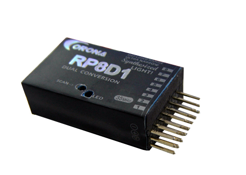

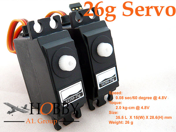

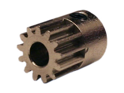

Este sera el Hardware, para la electronica, haber que os parece.....
Energia..........
Servos Ciclico......
Giro.......
Variador......
Receptor 35mhz 8 canales......
Servo cola......
Piñon 13T.....
Motor.......

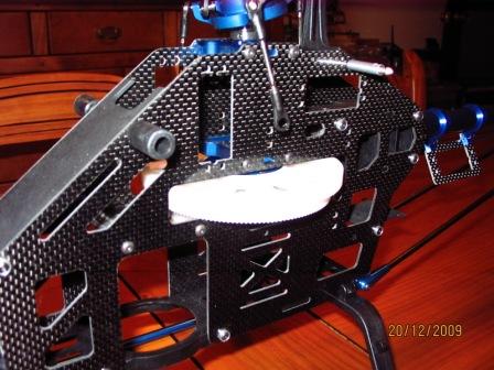

Por pini

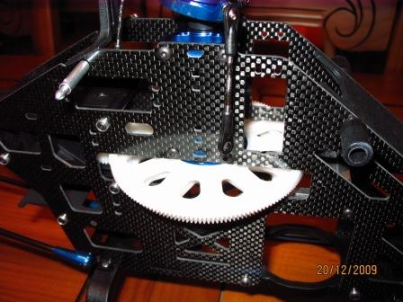

#898784
Posss si.

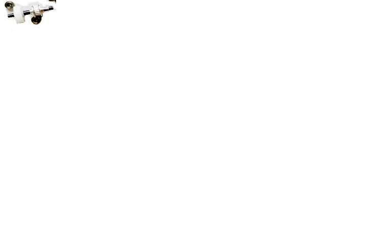

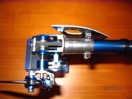

Pero aun faltan cosas, Soportes Cojinetes Eje principal CNC, Bancada Motor CNC, Derivas Carbono, tambien esta pieza que te pongo en la foto, donde la corona es CNC, y la tornilleria buena para todo.
Pero lo importante, es que valla pedazo de bicho....., cuando lo he acabado de montar, casi me he asustado, mi nieto, es mas pequeño.
Por DOCTOR BACTERIO
#898798
pini escribió:Posss si.
Esa pieza es igual en el HK500GT,la única diferencia es el color del engranaje de nylon,el del HK es negro.En el caso de las derivas de carbono,no son imprescindibles,aunque si bonitas.
Por lo demás exactamente lo mismo.

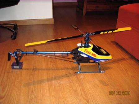

Por pini
#898821
barney escribió:puedes poner unas fotos hechas por ti del aparato?no le has encontrado pegas?
Saludos, la unica y gran pega que le he encontrado, es que es tremendo.

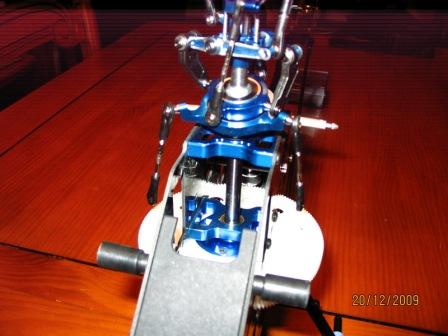

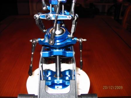

Hombre me refiero al rotor..........al bodyframe..........la cola...........claro que despues tienes que ensamblarlo todo, pero si tienes que pillarte upgrates tienes que desmontar las piezas que no te gustan "porejemplo" y montar las nuevas, a eso me refiero jejejeje.
Hoy he montado y ajustado el rotor principal con sus servitos, hummmmmmm un pequeño fallo, los tornillos de los ballinks son cortos, bamos queno les puedes meter la hembra para que no se suelte, encima no tengo tornillos tan largos para estos ballinks...........cachis, y asin no vuelo.......ya que se corre mucho riesto de que se te suelte la dichosa boita, demasiado justa en el brazo, he probado de meterle un tornillo de metrica 2 y mas largo pero luego toca con el servo y tambien jode, joer tendre que mirar aver si los del SJM le sirven, que me parece que hay unos que son mas largos y de punta de estrella que no sobresalen del ballink.....
Otra coas el rotor principal lleva fijatornillos, 2 tornillos al azar que desmontado lleva fijatornillos "pero no en el portapalas principal, ahi ay que echarle", tambien al desmontar el body frame para meter los servos............4 tornillos llebavan fijatornillos JAJAJAJAJAJAJ, los que aguanta la bancada del motor y alguno suelto y despistado jajajaja, en fin.........estoy flipando con la de espacio que tiene para la electronica este bixo, cabe de todo y le sobra espacio, ademas se puede manipular muy bien todo dentro del body "eso si hayque desmontar un lateral del bodyframe, pero es muy facil", la caja del bodyframe que aguanta el tubo de cola parece que aguantara la guerra, le metio un poco de fuerza con las manos y parece solida, si acaso yame pillare el upgrate cuando pille el cardan..........mas adelante que tengo ganas de probarlo.
