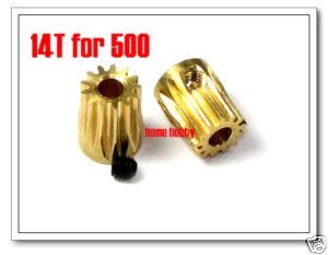

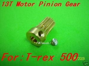

Saludos, de nuevo.
Donde, compro piñones...12T-13T, para eje de motor Hobbymate 1700kv de 5mm.
Gracias anticipadas...

Por pini
#918254
PILOTERO escribió:En uno de los comentarios uno dice que lo usa con el motor Typhoon 500...y ese motor lleva el eje de 5mm :roll:
Gracias, creo que he dado ya con uno, no estoy seguro, pero.....
