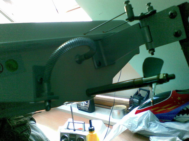

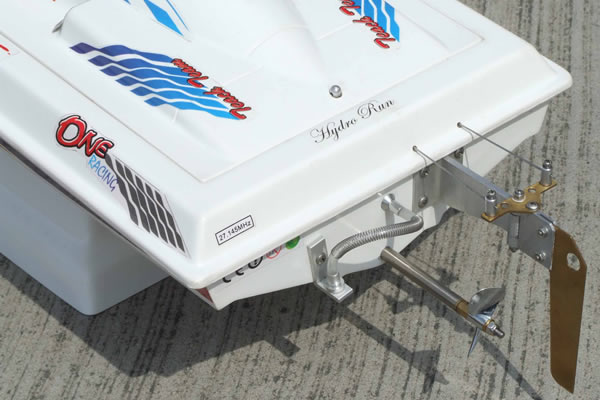

Hola.Recientemente me regalaron una Swordfish de Hobby Engine.La lancha va muy bien desde que le puse una lipo de 11,1v y 3300mAh que tenia de los helicopteros.El problema esta es que el motor que lleva (un 530 o 550 no me acuerdo)se calienta mucho ya que no le llega el agua por el conducto de refrigeracion.La entrada la lleva en el lado izquierdo de la helice y mirando la boca de entrada hacia atras de la lancha y desde la entrada del tubo a la entrada del casco el agua llega pero hacia dentro del casco no estando el tubo interior seco sin gota de agua.Revise de que no estuviese obstruido el circuito pero no lo esta.Como puedo hacer para que entre el agua??.
Os pongo una foto de la parte de atras.Un saludo.

si nos dejas una foto pero que se vea por debajo seria mejor, pero creo que si bajas la toma de agua y la dejas pegada a la bocina te cogerá mas agua.
Por yastin
#860901
darioellider escribió:si nos dejas una foto pero que se vea por debajo seria mejor, pero creo que si bajas la toma de agua y la dejas pegada a la bocina te cogerá mas agua.
Os pongo una foto de la parte trasera.Siento mucho la calidad de la foto pero esta echa con el movil ya que no tenia aqui la camara de fotos.
Por wag
#860907
Hola Yastin si no veo mal el tubo de toma del agua lo tienes al reves, es decir el corte del tubo tiene que ir hacia la proa y yo en la foto lo veo hacia la popa, girale 180 grados y prueba si te entra asi el agua.
salu2.

wag escribió:Hola Yastin si no veo mal el tubo de toma del agua lo tienes al reves, es decir el corte del tubo tiene que ir hacia la proa y yo en la foto lo veo hacia la popa, girale 180 grados y prueba si te entra asi el agua.
salu2.
Eso tambien lo pense pero esta fijo no se puede girar y eso que le di fuerte con unos alicates.

viendo la foto, tiene razon wan, esta al reves, tendras que buscarte la forma pero tienes que darle la vuelta sea como sea, incluso quitandola y fabricandote una igual pero al reves.

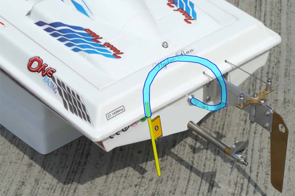

Pues llevan razón cuando te dicen que está al revés... debería tener la entrada de agua mirando a proa... pero, vamos, si ya probaste de girar y no gira, pos te quedan dos opciones:

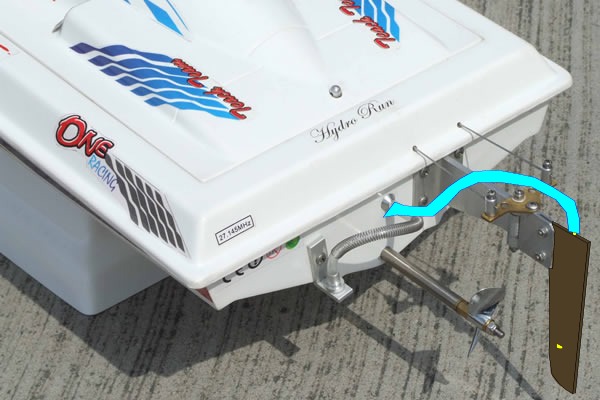

La cara, pero mas efectiva, prolija y tecnicamente mejor resuelta, que es CAMBIAR EL TIMÓN por uno con refrigeración incluída.
El gráfico sería (mas o menos) así:

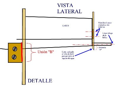

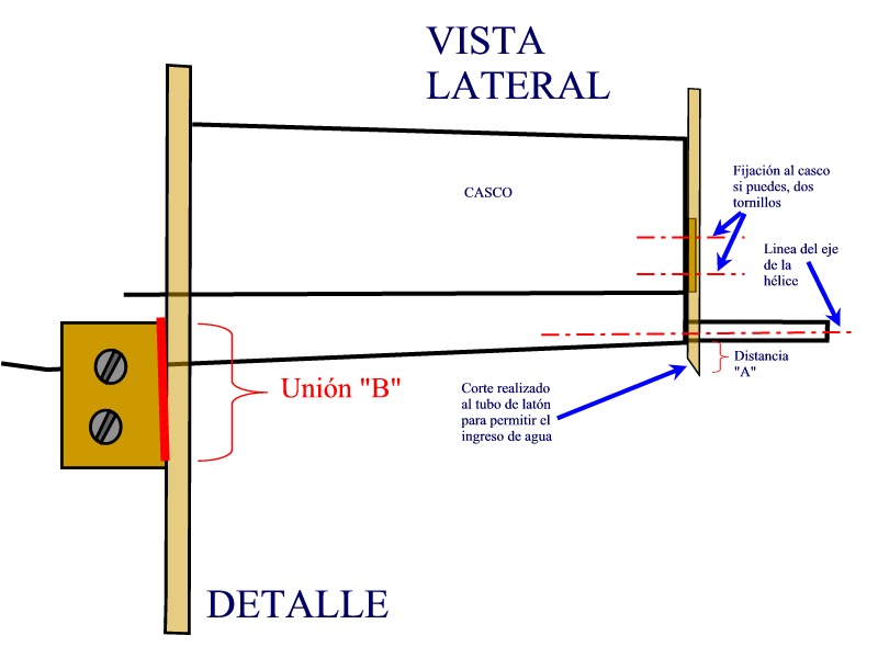

La otra solución, la que yo haría por económica y efectiva (aunque ofrezca "cierto" grado de "freno") sería algo como esto:
1 - Retira la pieza donde está la toma de agua existente.
2 - Corta una pieza de latón de forma similar a la CARA de la pieza que asienta en el casco.
3 - Corta un tubo de latón de 4 mm de diámetro (se consiguen en tiendas de aeromodelismo) de una medida tal que sobrepase la linea del eje de la hélice (distancia "A"), y que por arriba, te permita introducir cómodamente la manguera de la refrigeración.
4 - La unión "B" deberías realizarla de manera tal que te permita regular la altura del tubo de captación de agua... si lo ves mu lioso, pues una vez que hayas quedado conforme con la distancia "A", lo sueldas a la pieza de latón cortada al principio.
5 - Conecta la manguera de la refrigeración. Te recomiendo CAMBIAR la que viene de fábrica, si es esa mostrada en la foto; seguro que tanto pliegue en la manguera te reduce sensiblemente la circulación de agua.
Usa a cabio de ella, manguera de silicona de 6x4.
Creo que no me dejo ná... si tienes dudas, escribe.-

nauti-tucu ya resolvi el problema a la tarde.Cogi un patin de un heli trex 500 que tenia por casa que encaja con el diametro del que trae de serie y le hice el corte hacia el otro lado y funciona perfectamente,no lo deje muy largo para que no hiciese lo que comentas de que haga de freno.Aun asi el motor que trae de serie es malo con ganas y al final se quemaron las escobillas,aun asi da igual por que ya tenia pedido un speed 700 turbo.A ver si ahora corre bien la lancha.Que de serie con lipo corre bien y para el precio que tiene es toda de fibra (150€) en el Poly.

Bueno, ahora que veo la foto y con permiso de los demas compañeros que lo han esplicado todo con todo lujo de detalles van mis soluciones,
Como yo soy un chapuzas, en 1º probaria a cortar el tubo que ya tienes ya que veo que es larguito, un corte desde ras del casco en el tubo hacia atras en diagonal con un dremel o similar, con lo que ya tendriamos la apertura hacia el lugar correcto.
2º-Lo mas seguro que al dejarlo mas corto, cuando la lancha valla rapida, ese tubo en ese sitio puede que no tome mucha agua, por lo cual simplemente desatornillaria la escuadra entera y la atornillaria pegada todo lo que pueda a la bocina y con eso creo que tendrás agua de sobra para la refrigeracion y creo que es mas sencillo.
Asi lo hice en mi victory y entraba agua de sobra, por la salida del agua salia un chorro que flipabas.
El tubo de silicona que va delde el tubo metalico al casco por donde va el agua tendras que cortarlo porque te sobrará un poco.

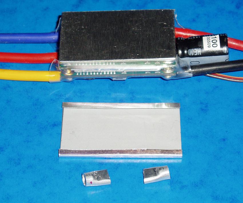

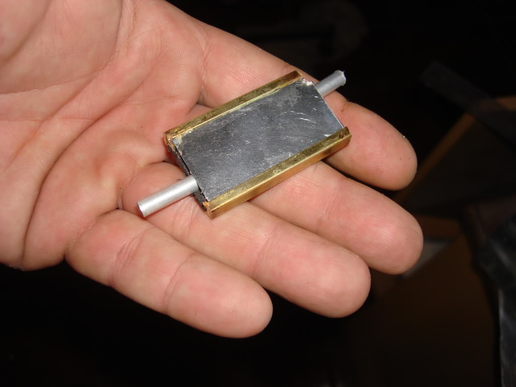

Aquí el ejemplo de camisa de agua de DARIO... es una camisa "agregada" al variador... o sea, es una camisa independiente del variador.
¿Ventajas?, se puede usar en varios variadores.
¿Desventaja?, tiene menos disipación (relativamente hablando) que esta otra, del pirata de la estepa:
¿Ventaja?, al estar hecha sobre la placa de disipación directamente, refrigeraría mejor.
¿Desventaja?, solo vale para ese variador.
Tu mismo.-

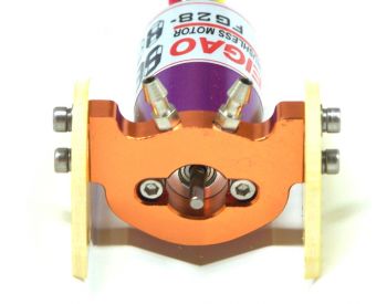

La refrigeracion de un outrunner esta en la bancada he incluso hay articulos que hay quien pone pequeños ventiladores tipo cpu.
Por nauti-tucu
#861375
Hola:
Albatros_1 escribió:La refrigeracion de un outrunner esta en la bancada he incluso hay articulos que hay quien pone pequeños ventiladores tipo cpu.
Gracias por ver el bosque detrás del árbol... claro que recuerdo haber visto esta refrigeración antes.
Solo que no lo asociaba a "refrigerar un outrunner"... una vez mas gracias por "des-asnarme"

#861420
Hola:
DARIO escribió:nauti esa refrigeracion la vende etti.
Si, si, si...... tu sabes que soy un "ETTI-adicto"... me olvidé de ello :shock: :shock: :cry: :oops: :oops:
