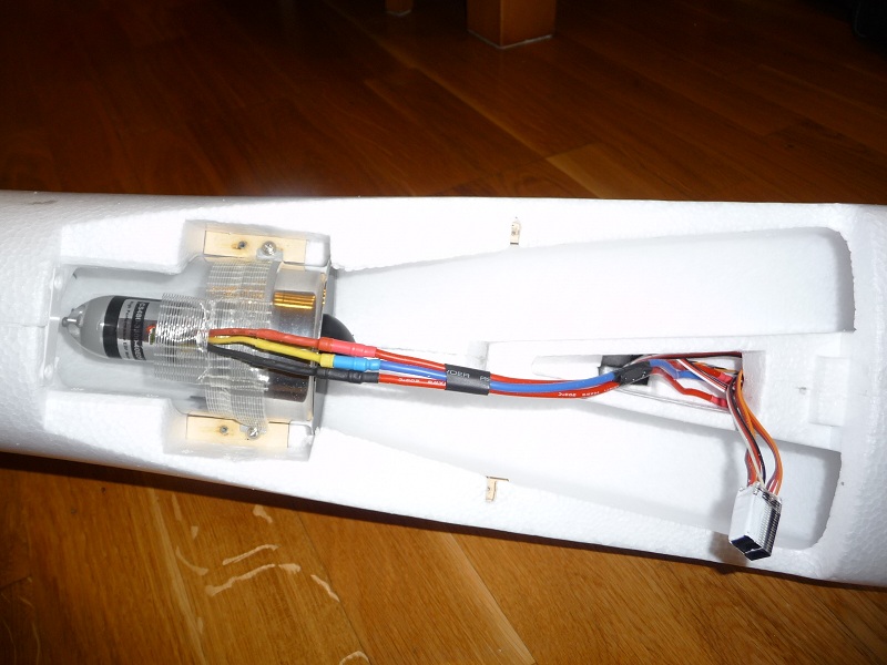

De la configuracion original solo lleva servos y motor, el regulador lo he cambiado por uno de 80W con bec independiente.
El tren de aterrizaje es bastante robusto, aguanta bien los aterrizajes bruscos.
Por loco por volar
#1098740

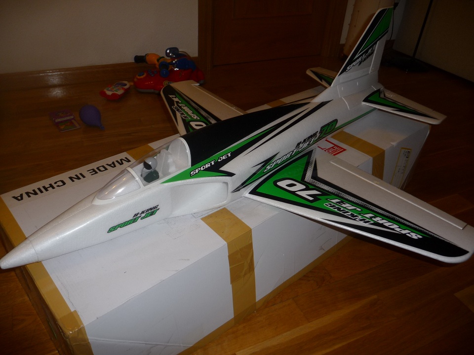

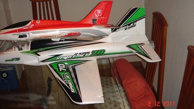

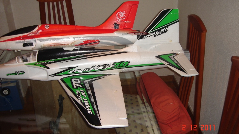

En comparación con el Stinger, es significativamente mas grande:
Estoy intentando agregar fotos, no se si lo estoy consiguiendo.
Por loco por volar
#1098763

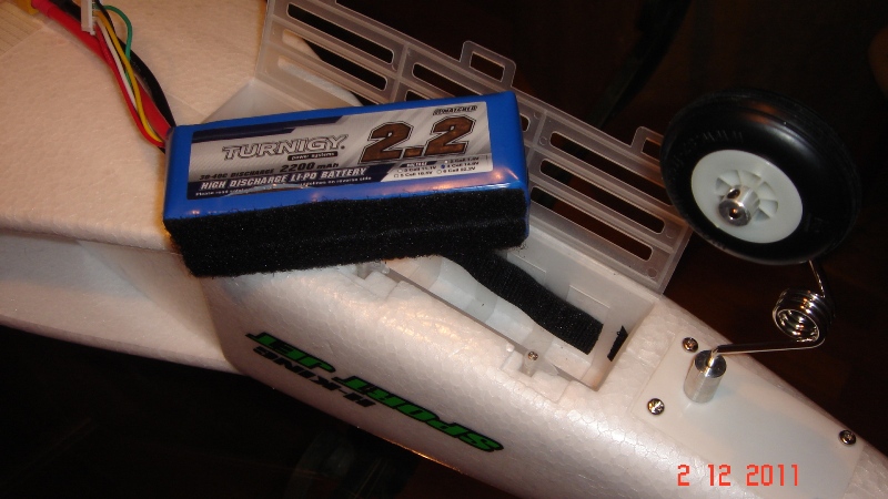

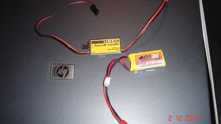

El Esc de 80A no de 80W.
El BEC de 3A - 5/6V input
lipo. 4s - 2.200 mAh - 40c
lo mas complicado ajusta y atornillar la cola
el bec

Jesus, es un clon del habu de parkzone.
Y realmente vuela mejor que mi querido T-45 con el que he pasado ratos muy buenos.
Pero realmente a la hora de hacer invertidos, toneles, etc. hay una gran diferencia.
Tambien vuela bastante mejor que el twister de multiplex, que yo lo tengo como jet de corcho (barato), de referencia.

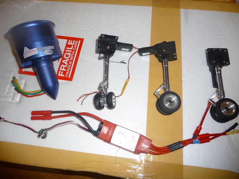

El avión tiene muy buena pinta, tanto en la terminación y calidad del corcho, aunque las pegatinas creo que van a durar muy poco, se despegan con mucha facilidad. Yo he cogido la versión que viene con turbina y servos instalados, aunque mi intencion es poner la edf que llevaba en mi desaparecido t-45.
Los servos en principio voy a dejar los que trae el kit, menos el de la rueda delantera que montaré uno con piñoneria metalica.
El variador llevará uno de 80 A con un ubec independiente de 5 A.

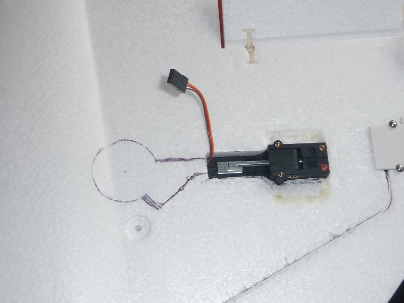

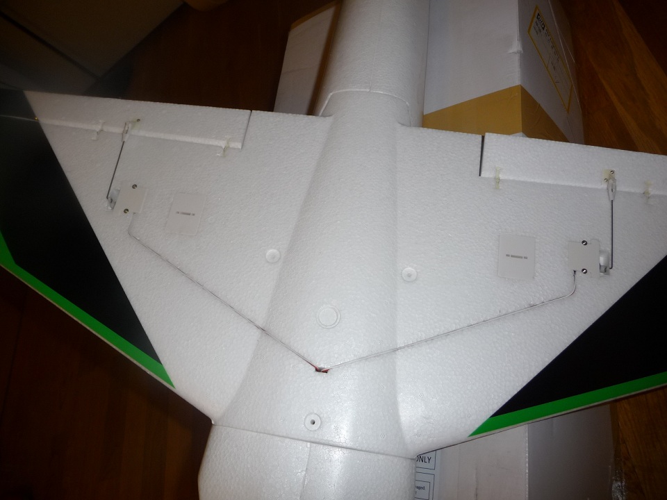

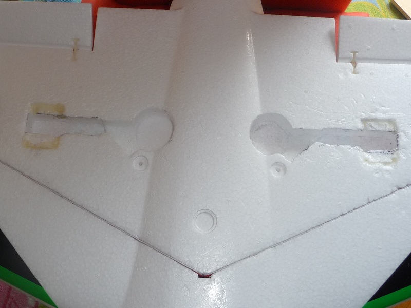

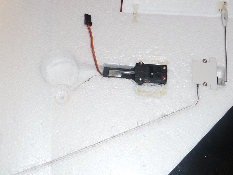

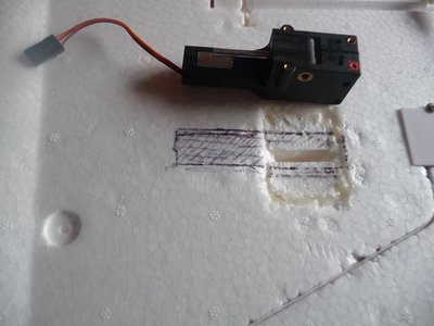

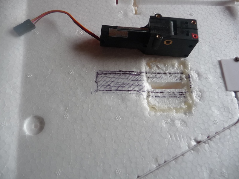

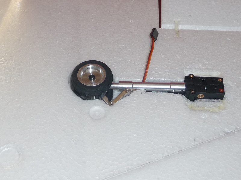

Por lo primero que he empezado ha sido acoplando los servos del tren trasero en las alas.
La ubicacion será donde llevaba las pletinas de plastico que servian para montar el tren fijo. Para ello las he retirado
marco la ubicacion del servo y corto con un cutter retirando el corcho que vaya cortando, posteriormente afinaré la zona con una dremel
la misma operacion he hecho con el tren del otro lado

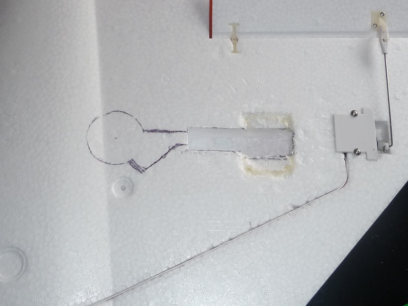

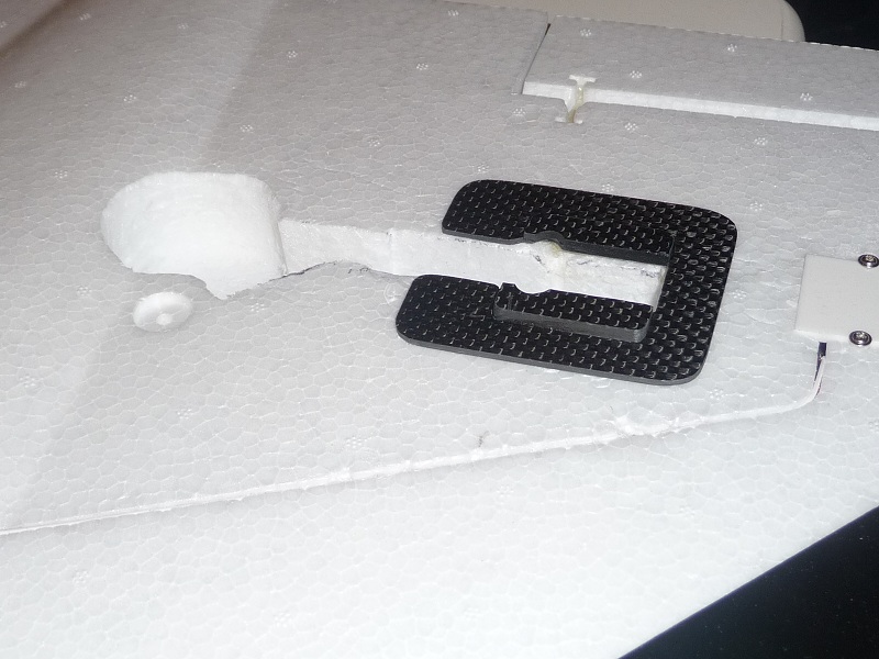

Por reketek
#1123076

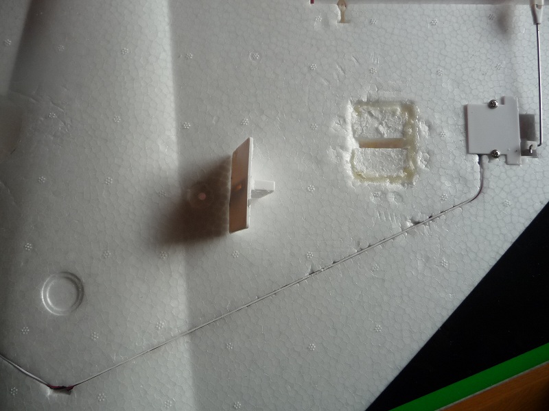

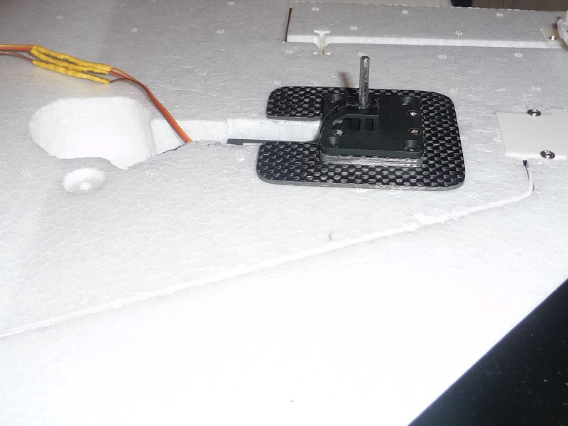

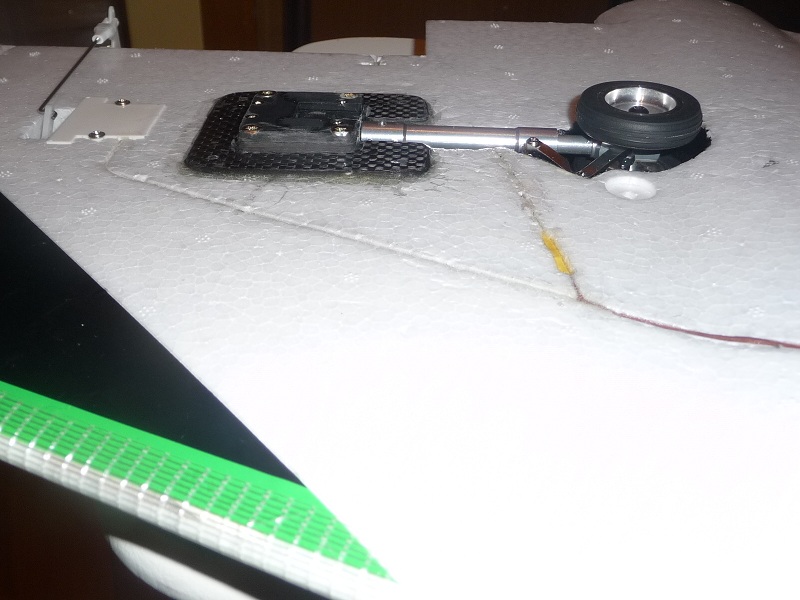

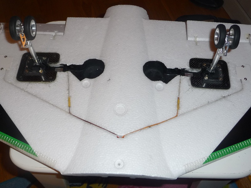

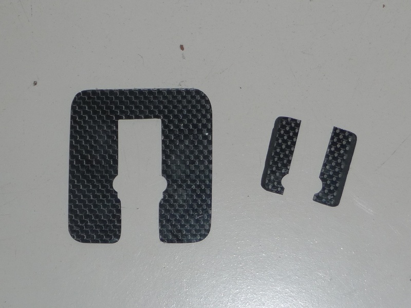

Para sujetar los servos retractiles en las alas me he fabricado unos soportes en fibra de carbono con unos suplementos porque como ya comenté los servo no caben por completo en el hueco de las alas y no quedaran enrasados con esta :cry:
Luego pegaré estos soportes con epoxi en las alas y atornillaré a ellos los servos
Por reketek

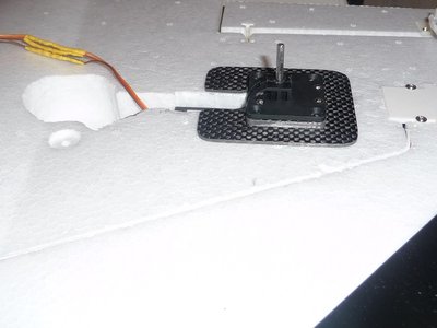

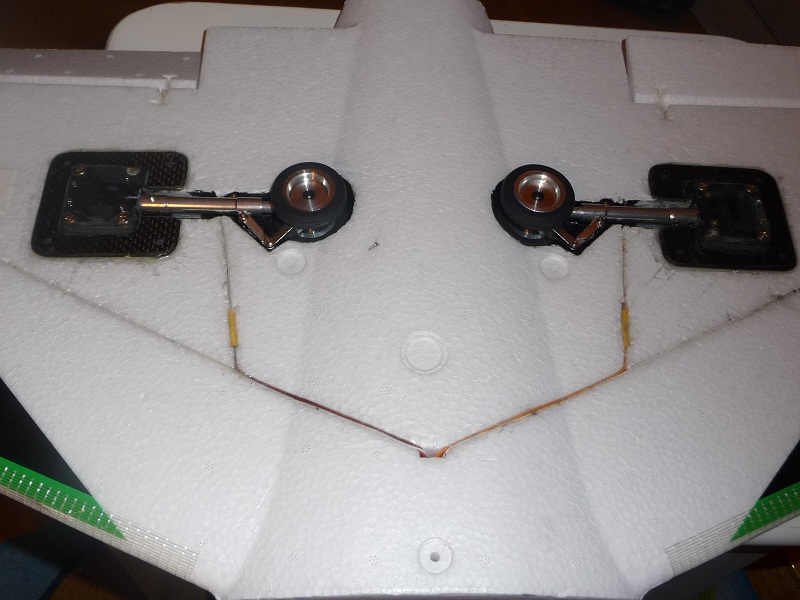

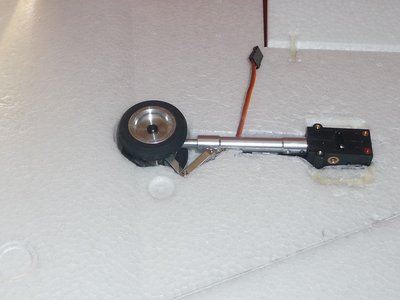

#1124928

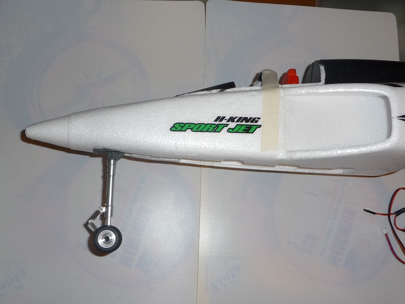

Bueno, pues ya estan montados los servos del tren de las alas, y asi es como han quedado
Tren desplegado
Tren plegado
Es lo máximo que he podido empotrar estas patas en las alas sin atravesarla
Lo próximo, acoplar el servo del tren delantero en el fuselaje :shock:

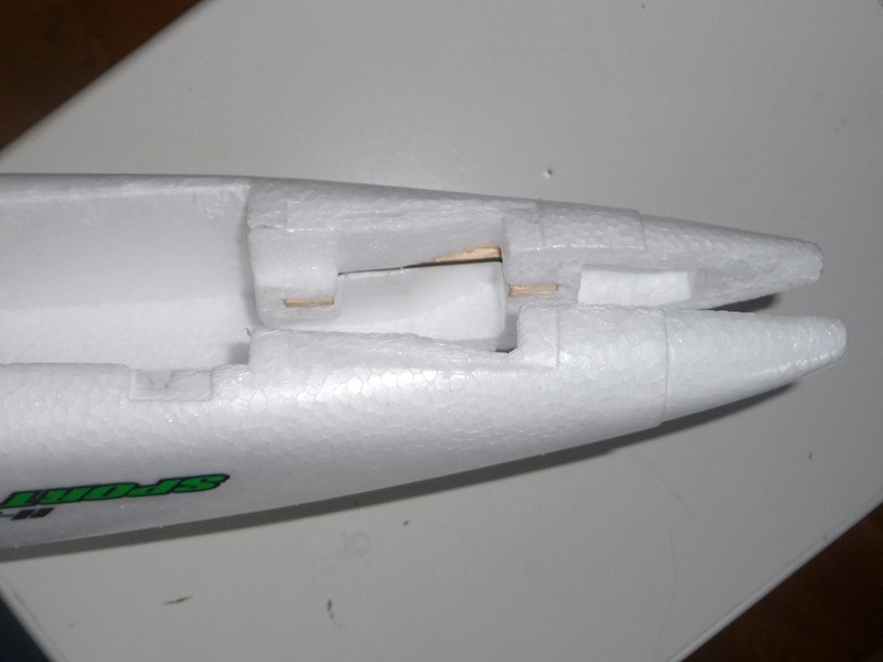

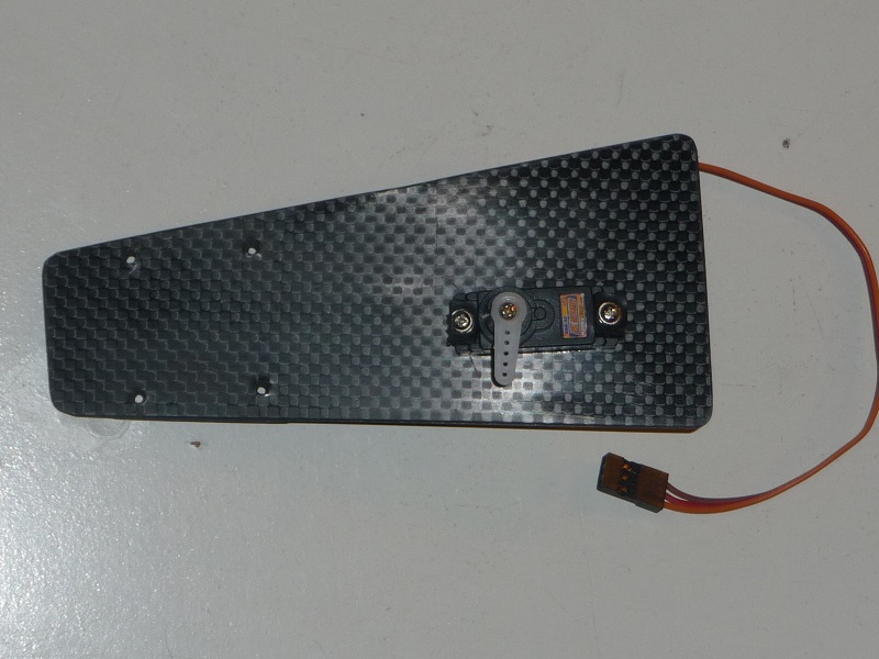

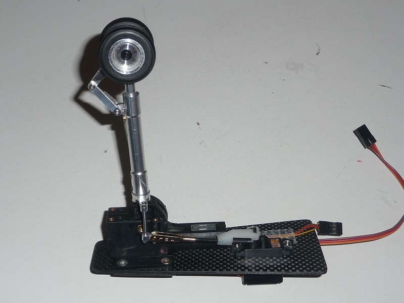

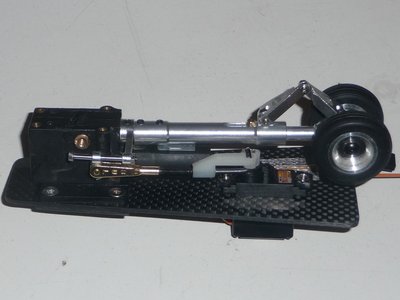

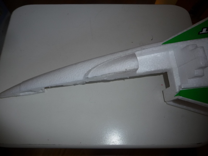

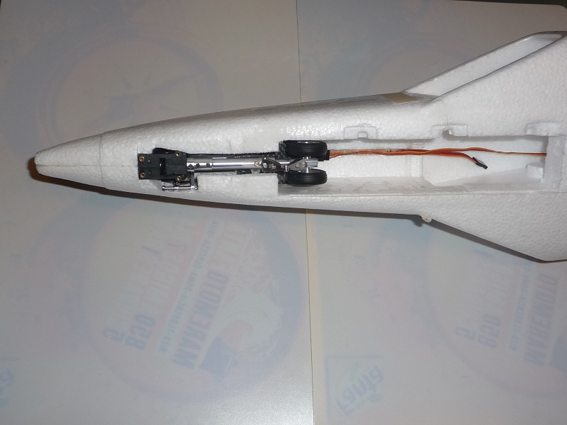

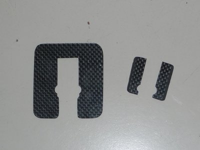

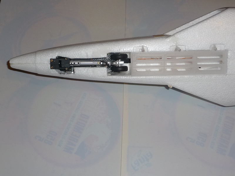

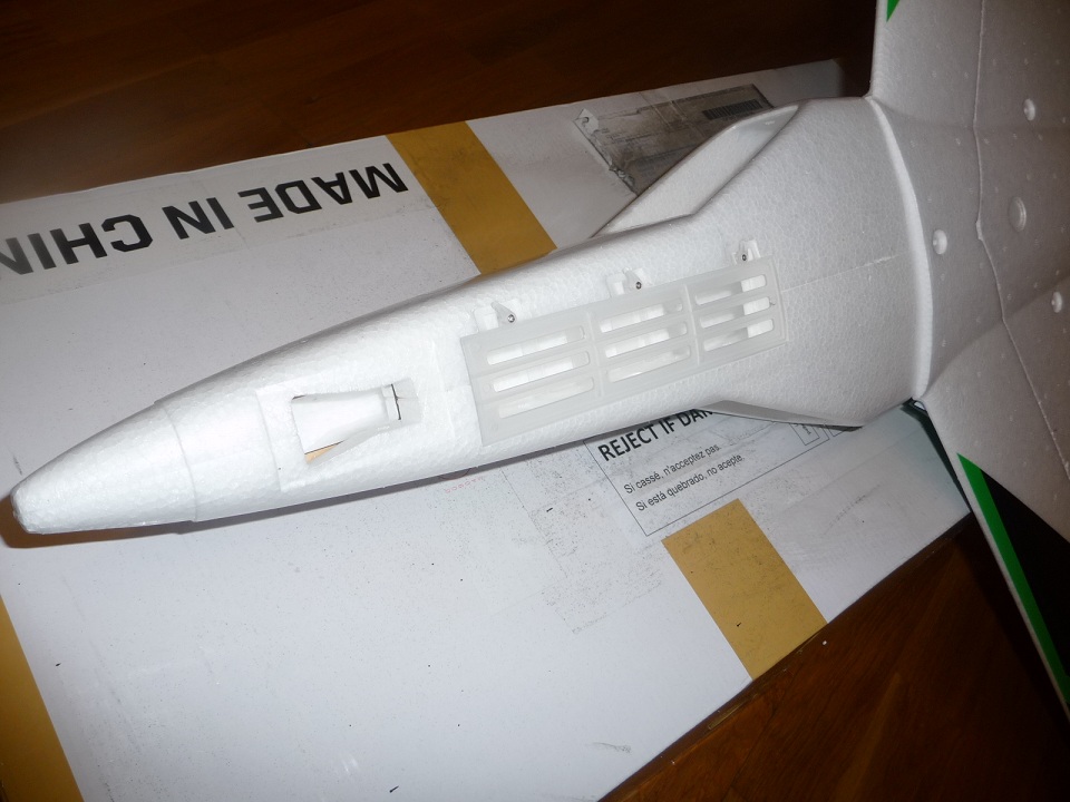

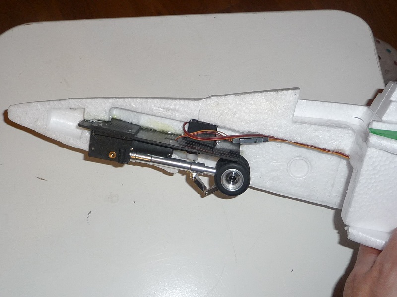

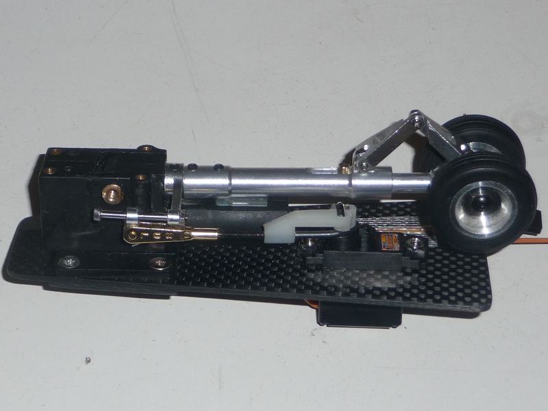

Despues de estar dandole vueltas a la manera de poder instalas el tren delantero, he decidido cortar el morro por la mitad y poder sacar el refuerzo de contrachapado que trae donde se alojaria el tren original y en su lugar ponerle una pieza fabricada con una plancha de carbono de 2mm y en ella montada el servo del tren delantero.
refuerzo de contrachapado que viene con el kit
fuselaje delantero seccionado
soporte en carbono de 2mm para el tren delantero
tren delantero montado
Por reketek
#1129229
A la hora de montarlo, le he hecho una ranura a cada mitad del fuse donde va a ir encajado y pegado el soporte del tren delantero
este es el resultado final una vez pegado las dos mitades del morro del fuselaje
con la ubicacion final del alojamiento de la bateria

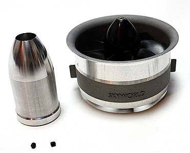

Despues de un tiempo parado este montaje, por fin he podido terminarlo. El Edf que al final monta no es el que en un principio tenia pensado (con un peso de 245 gramos), he optado por otro conjunto algo mas ligero de peso (205 gramos), con un fan de 6 alabes, motor de 3.300 Kv , que me ha dado un consumo de 54 A, 750 W y un empuje estatico fuera del modelo de 1.5 kg con una lipo de 4 S y 3.000 mAh.

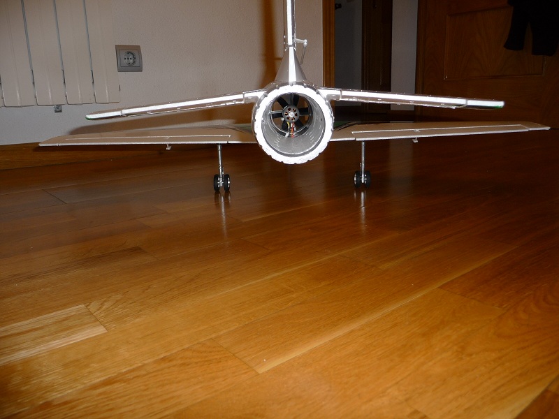

#1143122

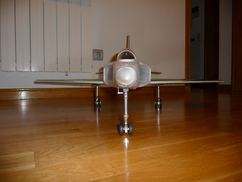

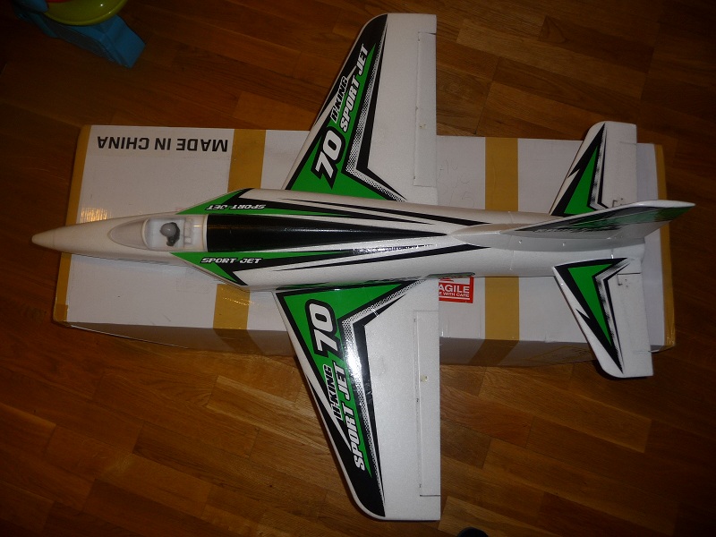

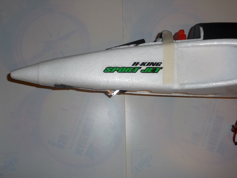

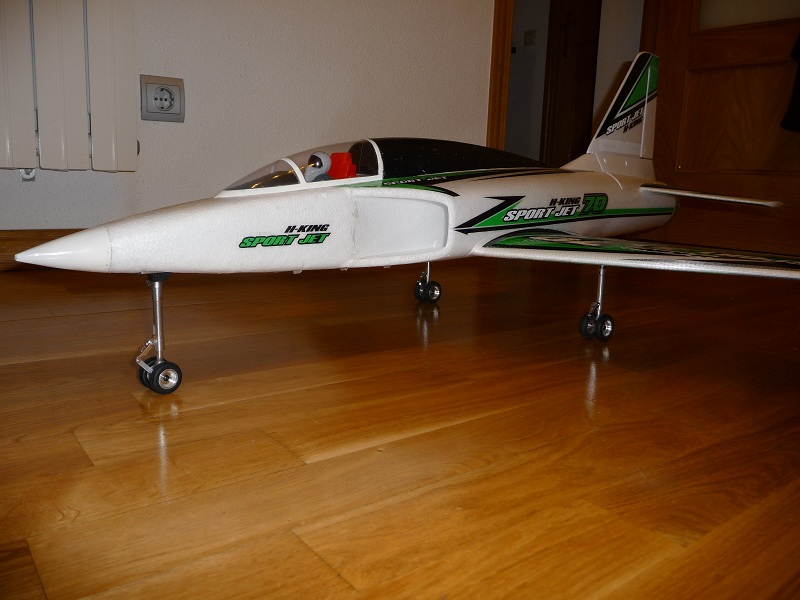

Y este es el resultado final:
El peso total del modelo con las lipos de 4 s y 3000 mAh, más los 25 gramos que he tenido que meterle en el morro para cuadrar el Cg es de 1.505 gramos. No se cual seria su peso si no llevase el tren retractil, creo que tampoco le he añadido excesivo peso, ahora queda la prueba final, ver si es capaz de levantarse del suelo y no es un ladrillo con forma de avion :lol: :lol: :lol:
